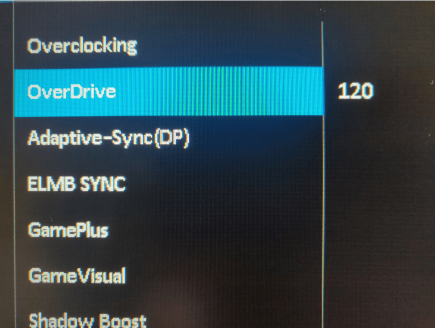

ASUS TUF Gaming VG259qm 280Hz monitör kullanan arkadaşlar bilir en fazla 100 OverDrive yapılabiliyor ama gizli bir developer menüsü açılarak bunu limitin üstüne yani 120'ye çıkartabiliyorsunuz.
Ayrıca 240Hz'de 10 bit olarak kullanma şansınız da var. İlk olarak OverDrive'ı göstereyim.

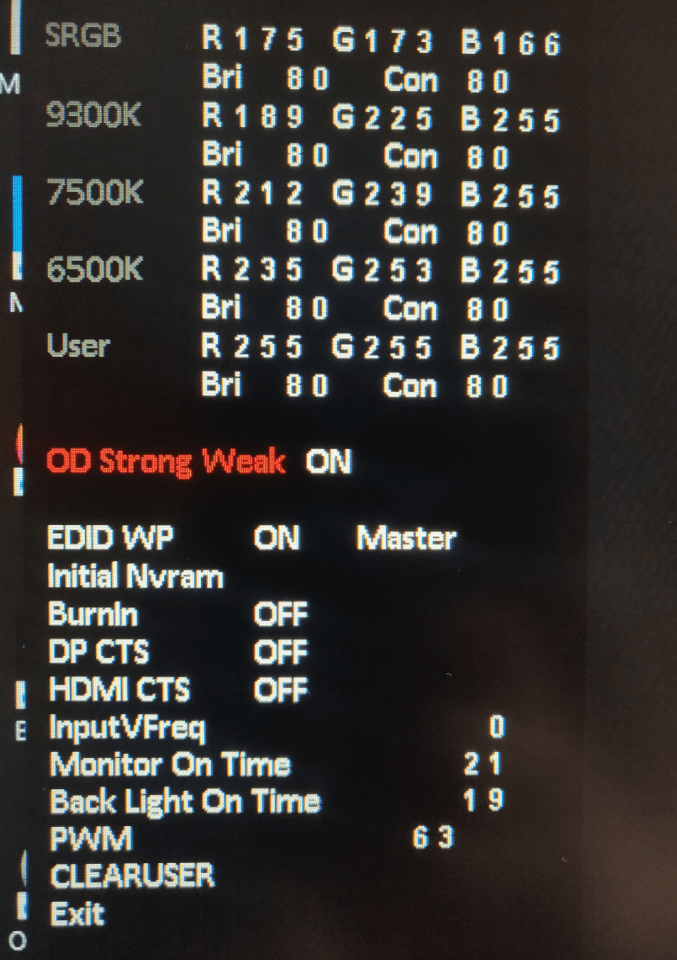

Arkadaşlar işlem basit, Joystick'e basılı tutarken güç düğmesine basıyorsunuz ekran kapandığında tekrar joystickin üstüne basıyorsunuz sonra elinizi güç düğmesinden çekiyorsunuz. Sonra ekran geldiğinde menüyü açtığınızda sol üstte gelecektir. Orada menünün sol üstünde F olacak onun üstüne gelip açıyorsunuz. Ve şöyle bir menü geliyor. Burada od strong Weak'a geliyorsunuz, sonra sağa geçip On'un üzerine gelip off yapıp tekrar on yapıyorsunuz ve bu sayede OverDrive'ı 120'de kullanabiliyorsunuz.

Size vereceğim tavsiye 240Hz için 60-80 kullanabilirsiniz açıkçası bu tamamen tercih ama 60 ayarında overshoot olmuyor 80-100-120 değerlerinde artık gecikme çok düştüğü için overshoot oluşabiliyor 280Hz içinde 80-120 OverDrive seçeneği kullanabilirsiniz 120 seçeneği gizli menüden aktifleştiriliyor ama diyorsanız ki ben gizli menü falan uğraşmak istemiyorum direk 80 ayarlayabilirsiniz onun dışında 120Hz için 40 - 60Hz için 20 OverDrive kullanın.
