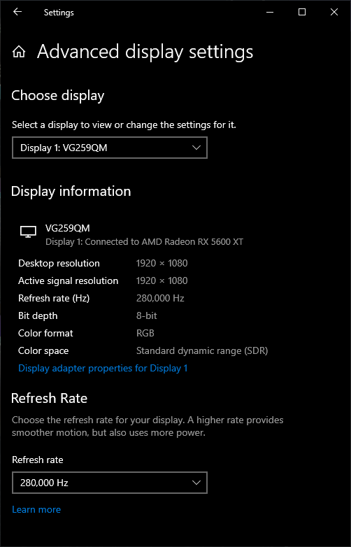

10Bit trickine gelelim. Bunda İngilizce detayları çevirmekte biraz zorlandığım için direkt olarak İngilizce olarak paylaşacağım bu sayede daha iyi anlayacağınızı düşünüyorum.
1)Open CRU
2a)F you are currently running your monitör at 240Hz Click on your Detailed Resolution and set the Timings to Automatic - LCD Reduced.
2b)If you are currently running your monitör at 280Hz you have to Click on Extension Blocks, Click on the 239.XXX Detailed Resolution and set it to LCD Reduced.
You cannot run 10Bit at 280Hz but you can Switch Windows Refresh Rate to 240Hz (without the need to disable Overclocking in the OSD) to automatically Switch from 280Hz 8 Bit to 240Hz 10 Bit.
3) Reboot or run restart/restart64 which are contained in the CRU pack.
Bu sayede 240Hz'de 10Bit olarak kullanabiliyorsunuz. 10Bit X265 içeriklere merhaba diyebilirsiniz.
* AMD ekran kartı kullanan arkadaşlar Radeon Software -> Display-> Color Depth'dan 10Bit olduğunu doğrulaması gerekiyor.
Alıntıdır, ben OverDrive'ı bizzat kendim denedim ve oldu. Diğerini henüz denemedim.

1) CRU uygulamasını açın.
2a) Eğer monitörünüzü 240 Hertz kullanıyorsanız;
Detailed Resolution sekmesi altında aktif monitörünüze tıklayın > Edit > Timing ayarını (Exact reduced*) olarak belirleyin.
* Automatic - LCD Reduced olarak yazıyor ancak programın 1.5 sürüm değişikliğinde yeniden adlandırılmış burayı bu yüzden değiştirdim.
2b) Eğer monitörünüzü 280 Hertz kullanıyorsanız; Extension Blocks sekmesi altında > Edit > Detailed resolutions altında 239.XXX olana tıklayıp > Edit > Timing ayarını (Exact reduced*) olarak belirleyin.
280 Hz'de 10 bit çalıştıramazsınız, ancak 280 Hz 8 bit'ten 240Hz 10 bit'e otomatik olarak geçmek için görünüm ayarlarından 240 Hz'e (OSD'de Overclock'u devre dışı bırakmaya gerek kalmadan) değiştirebilirsiniz.
3) Ayarları yaptıktan sonra yeniden başlatın ya da programla birlikte gelen restart/restart64 uygulamalarını çalıştırın.
