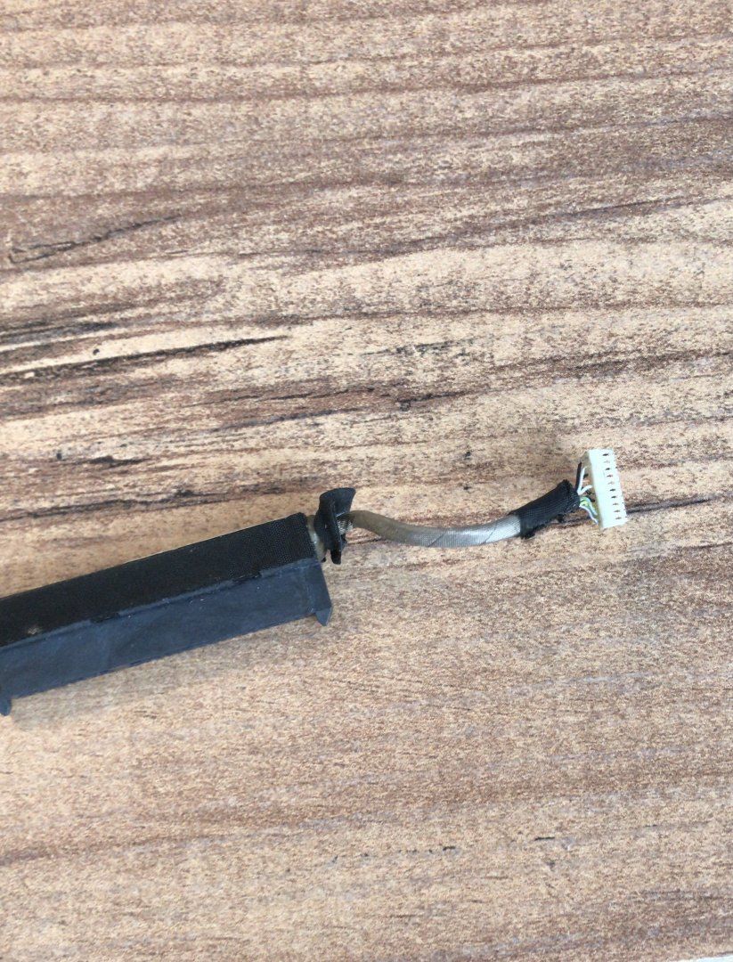

Hocalarım sürekli aynı hatayı alıyorum. Her şeyi yaptım harici grafik kartını güncelledim mavi ekran verdi. Eski sürümüne güncelledim yine verdi. Dahili grafik kartına aynı işlemleri uyguladım yine aynı mavi ekran. Sorunuyla karşılaştım sorun diskte mi diye başka bir SSD taktım yine aynı sorunla karşılaştım. Temiz kurulumu zaten defalarca yaptım diğer sürücüleri güncelledim olmadı. Güncellemedim yine olmadı. Aklımda tek bir seçenek geliyor. Şu ekteki SSD'yi anakarta bağlayan kabloda temassızlık olursa mavi ekran verir mi? (güvenli modda sorunsuz çalışıyor bu arada) ya da aklınıza başka bir sorun geliyor mu yardımcı olursanız çok sevinirim.

@claus hocam sen anlarsın ya​
    119,2 KB · Görüntüleme: 58
    238,4 KB · Görüntüleme: 59
