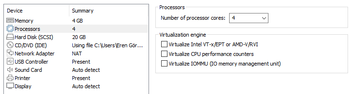

Ayırdığım sistem özellikleri böyle. Acaba bir yanlışlık mı yaptım? Epey de iyi sistem ayırdım aslında ama.
İşletim sistemi ile alakalı olabilir mi?
Şimdi bir şeyi fark ettim de sanırım bu OS'ların sanal makine için olan versiyonları varmış. Onlarla denemek daha akıllıca olacak gibi görünüyor. Sizler de muhtemelen bana bunu söyleyecektiniz.

Fark yapmıyor pek hocam, herhangi bir .iso oluyor.
VM tools'u indirdiniz mi?
Ayrıyetten 20 GB pek yetmez gibi, 50 ayırın bence en azından.

Hayır maalesef. Sistemde sanallaştırmayı bile ilk defa açtım diyeyim. Hiç sanal makine kurmadım genelde direkt sistem üzerine kuruyordum. Bahsettiğiniz şey nedir? Ne işe yarar? Nereden indirerbilirim?
Teşekkürler.
Şu ( sudo apt-get install open-vm-tools-desktop) kodu terminale yazar mısını hocam? Eğer olmaz ise open- kısmını silip tekrar çalıştırmayı deneyin.
Ayrıyetten ilk önce sudo passwd yazarak sudo şifresini belirleyin belirlemediyseniz.
VMware tools sanal makinenin OS ile düzgün çalışmasını sağlıyor.

Bunu deneyeceğim. Şimdi sanal makine için olan versiyonu kuruyorum yine de. Muhtemelen işe yaramayacak gibi. Ardından dediğinizi denerim.
Birazdan izleyeceğim.
Resimde görülen "Virtualization Engine" altındaki bütün ayarları açın. Sanallaştırma performansını önemli derecede arttıran teknolojiler.
Teşekkürler. Sanal makine versiyonunu indirdikten sonra yeni sanal makine tasarlarken açacağım. Dönüş yapacağım konuya.
