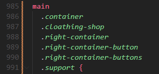

Selamlar. Sorum çok basit belki bilenler vardır. VS Code'da "code formatter" olarak Prettier kullanıyorum. Son 2 gündür CSS'i kaydettiğimde garip bir şekilde böyle kaydediyor. Nasıl eskisi gibi uzun şekilde kaydedebilirim?

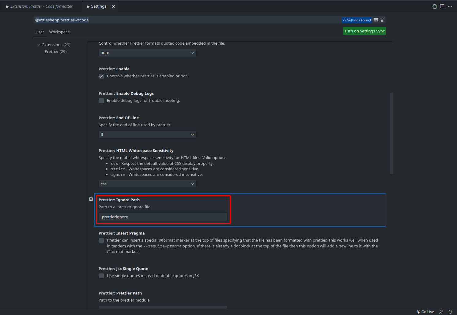

Gitignore misali dosyaları umursamamasını sağlamak için bir seçeneği varmış. Bir göz atın.
    109,2 KB · Görüntüleme: 69
Hocam aslında istesem de CSS'i sal diyebiliyorum dediğiniz gibi ama Prettier ile CSS yazmak daha rahat oluyor. Büyük ihtimalle bir ayar var şu genişliğe veya şu kadar karaktere ulaşınca aşağı yazmaya başla diye onu bulamadım :(
Dediğim gibi çıktı.
