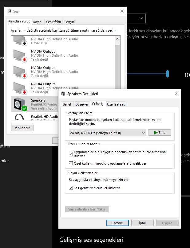

Sorunun ne olduğunu tam olarak anlayamamış olmakla birlikte windows üzerinde paylaşımlı ses ayarını yapabileceğiniz bir ayar zaten mevcut. Burada özellikleri devre dışı bırakabilir, paylaşımlı ses niteliğini yükseltebilirsiniz. Bunun için WASABI gibi bir program kullanmanız gerekmiyor .
Bununla beraber, eğer Tidal gibi bir uygulama kullanıyorsanız zaten uygulama özel mod seçeneğinde windows özelliklerini kullanmaz, ses kartına dirk bağlanır ses kaynağının niteliği ne ise onu verir.

Yanlış anladınız. Şimdi ben bir ses açınca Windows aynı anda diğer medyaları da oynatmak için hepsini varsayılan örnekleme oranına upscale/downscale yapıyor. Özel erişim ayarı var ama standart bir medya oynatıcı bunu kullanmıyor. Ayrica kullansa bile her seferinde çaldığinız medyaya uygun örnekleme oranı/bit seçmeniz gerekiyor.
Bunun önüne geçmek için WASAPI kullanıyoruz. WASAPI program değil eklenti. Seslerin windows tarafından ellenmesini (Efekt, up/down scale) engelleyerek direk çıkışa veriyor.

Windows ayarlardan 32 bit 192000Hz ye kadar paylaşımdaki sesi sabitleyebiliyorsunuz.

Heh işte sorun bunda. Siz buna alınca Windows yürüttüğunüz bütün sesleri 192KHZ'ye upscale ediyor. Bunun nedeni Windows aynı anda farklı frekanslarda ses çalamıyor. Doğal olarak sizin 44.1/48/96 parçalarınızın kalitesi düşüyor.
Aynı şekilde 44.1'e ayarladığınızı düşünün. Bu sefer Windows bütün sesleri 44.1'de çalıyor. Siz Windows üzerinde 96KHZ şarkı açtığınızı sanıyorsunuz ama aslında Windows size hiç çaktırmadan onu 44.1'e downscale ediyor. Çünkü etmez ise aynı anda birden fazla ses oynatamaz.
İşte burada Exclusive Mod devreye giriyor. Örneğin bir kulaklık ve bir hoparlör çıkışınız olsun. Vsrsayılan otomatik kulaklık olacaktır. Şimdi bu durumda iken medya player'ınizda kulaklığı Exclusive mode alırsanız kulaklıkta yalnızca o playerdaki sesler çalar. Windows başka sesler sokamaz araya. Yani siz o ses denetim masasında örnekleme oranını şarkınınki ile eşitlerseniz Windows sese hiçbir müdahale yapmadan kulaklığıza verir.
Buradaki sorun ise açık. Her parçada ses denetim masasından örnekleme oranını ayarlamanız gerekir. WASAPI ise burada devreye giriyor. Seçtiğiniz cihazı Exclusive moda alıyor + şarkının bit/örnekleme oranına göre otomatik windowsunkini ayarlıyor. Bu sayede şarkılarınız Windows tarafından ellenmeden, up-down scale olmadan ses çıkışınıza veriliyor.
