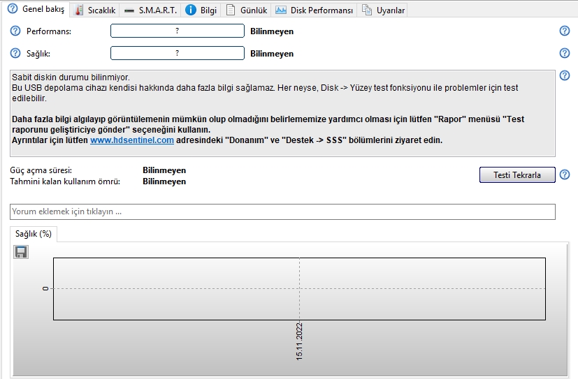

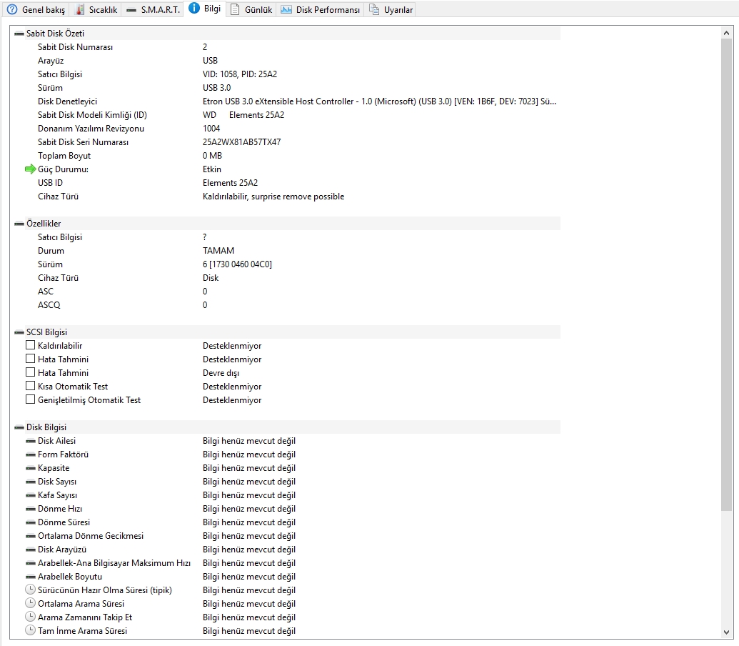

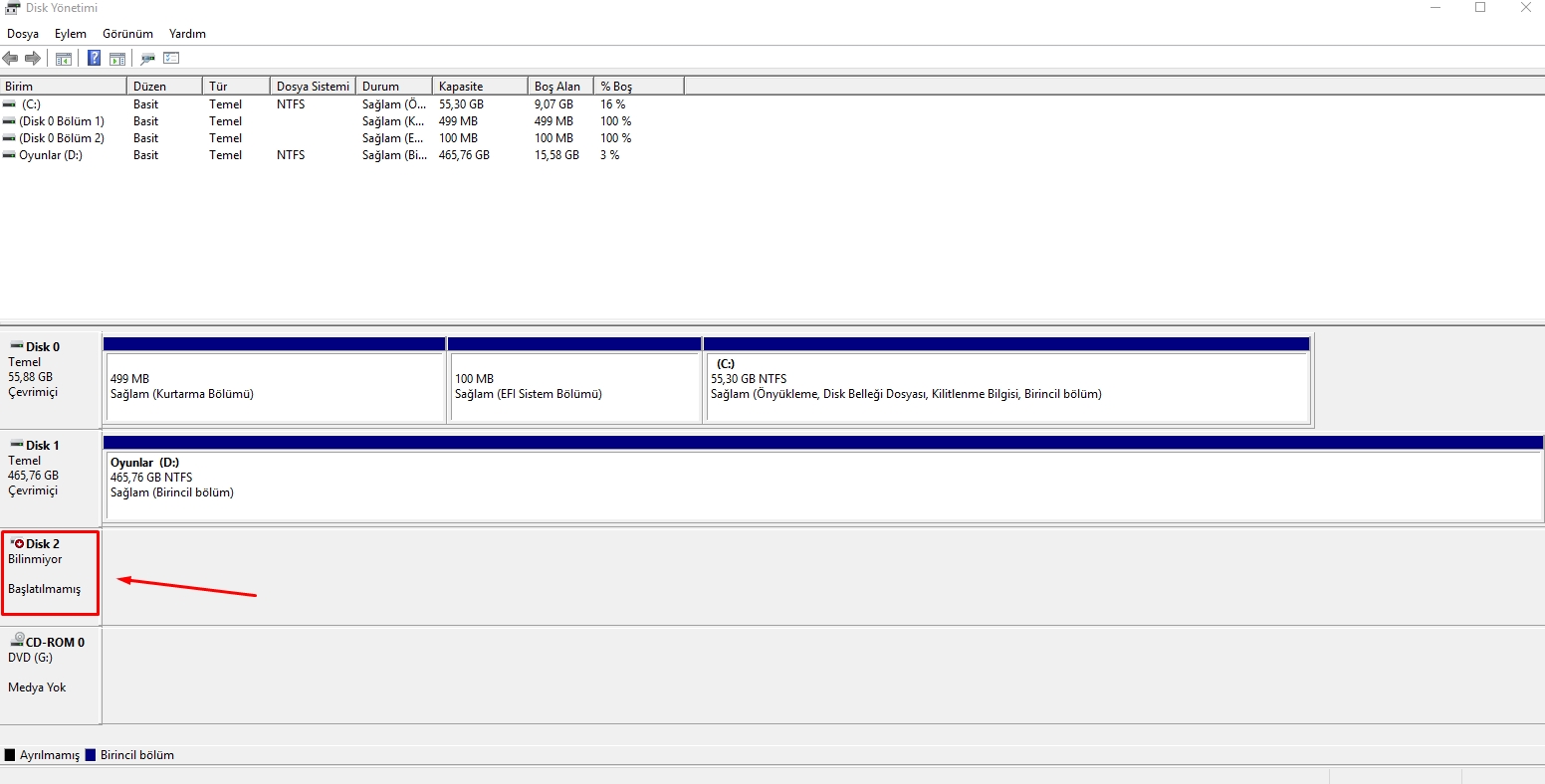

Arkadaşlar 1TB WD Elements harici diskim var. Durduk yere bozuldu. 1 saat kadar önce içinde ki dosyalarımı, klasörlerimi görebiliyordum bazı birkaç klasörü açamıyordum "önemli bir cihaz donanım hatası nedeniyle istek başarısız oldu" hatası veriyordu. 1-2 kere sistemi yeniden başlattım ve diskim gözükmüyor. Veri kurtarma yazılımları ile de bakıyorum disk hayalet oldu bir anda. Bazı programlar da 0 MB gözüküyor disk. Bu sorunu nasıl çözebilirim acaba? İçin de önemli resimlerim ve videolarım vardı çünkü onları almam gerekiyor.

Diski başlatamıyor bile.
Diskin bölüm tablosunu tutan en baş kısmında da bozuk alanlar (Bad Sector) varsa, diski başlatıp tanıma işini bile yapamaz ve böyle tanımaz.

Arkadaşlar başka çözüm önerisi olan yok mu acaba? Tam olarak sorunu ne bu diskin onu da anlamadım. Diski takıyorum çalışıyor hissediyorum üstünde ki ışığı sürekli sabit yanıyor belli bir süre sonra sanırım uyku moduna geçiyor ışığı yanıp yanıp sönmeye başlıyor. Livecd ile denedim çeşitli disk Partition programları da kullandım ama nafile. Partititon programlarının bazılarında disk formatı RAW olarak gözüküyor boyutu da 0 MB gösteriyor. Aygıt yöneticisinde disk gözüküyor burada sorun yok fakat özelliklerine girdiğim zaman hiçbir şey yazmıyor. Ne yapacağımı şaşırdım. İçinde ki önemli aile resimlerimi falan alsam yeterli.
