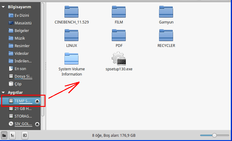

Benim PC de TEMP STORAGE adlı bir disk bölümü bulunmaktadır.
İşletim sistemleri kurulumu dışında kalan HDD bölümünü geçici depolama alanı olarak ayarlıyorum.
Eki Görüntüle 258577
Gerek internetten edinilmiş dosyalarım, gerekse render ettiğim film dosyalarımı önce bu bölüme kaydediyorum.
Haliyle virüs taramalarını ve dosya sağlamlığını bu bölümde test edebiliyorum.
Belli bir zaman döngüsünde geçici depolama aygıtında yeterli miktar veri olduğunda harici diskimi anahtarı ile açıyorum ve ilgili dosyalarımı harici diskime transfer ediyorum.
Böylece geçici depolama ünitesini tamamen silebiliyor ve yeni çalışmalarım için boşaltabiliyorum. Diğer harddiskimi ise kapatarak sağlam bir yerde bekletiyorum.
1TB olan harici diskim dolmaya başlayınca yeni bir HDD alarak aynı şekilde kullanıyorum.
(Önceki resmimde disklerimi zaten görmüşsündür)
