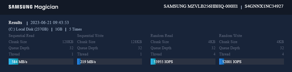

Arkadaşlar, merhaba. İş yerinde kullandığım bilgisayardan uzun süredir başlıktaki mavi ekran hatasını alıyorum bilgisayarın modeli "HP elitedesk 800 G6 Tower PC". Bilgisayarı garantiye yolladım ama sorunu bulamadılar. Bilgisayar minidump dosyası oluşturmuyordu bir türlü. En sonunda bugün 3. mavi ekran hatasından sonra bir tane oluşturmuş. Ekteki minidump dosyasına bakıp yardımcı olursanız çok sevinirim. İş yerinde işlerim çok aksıyor.

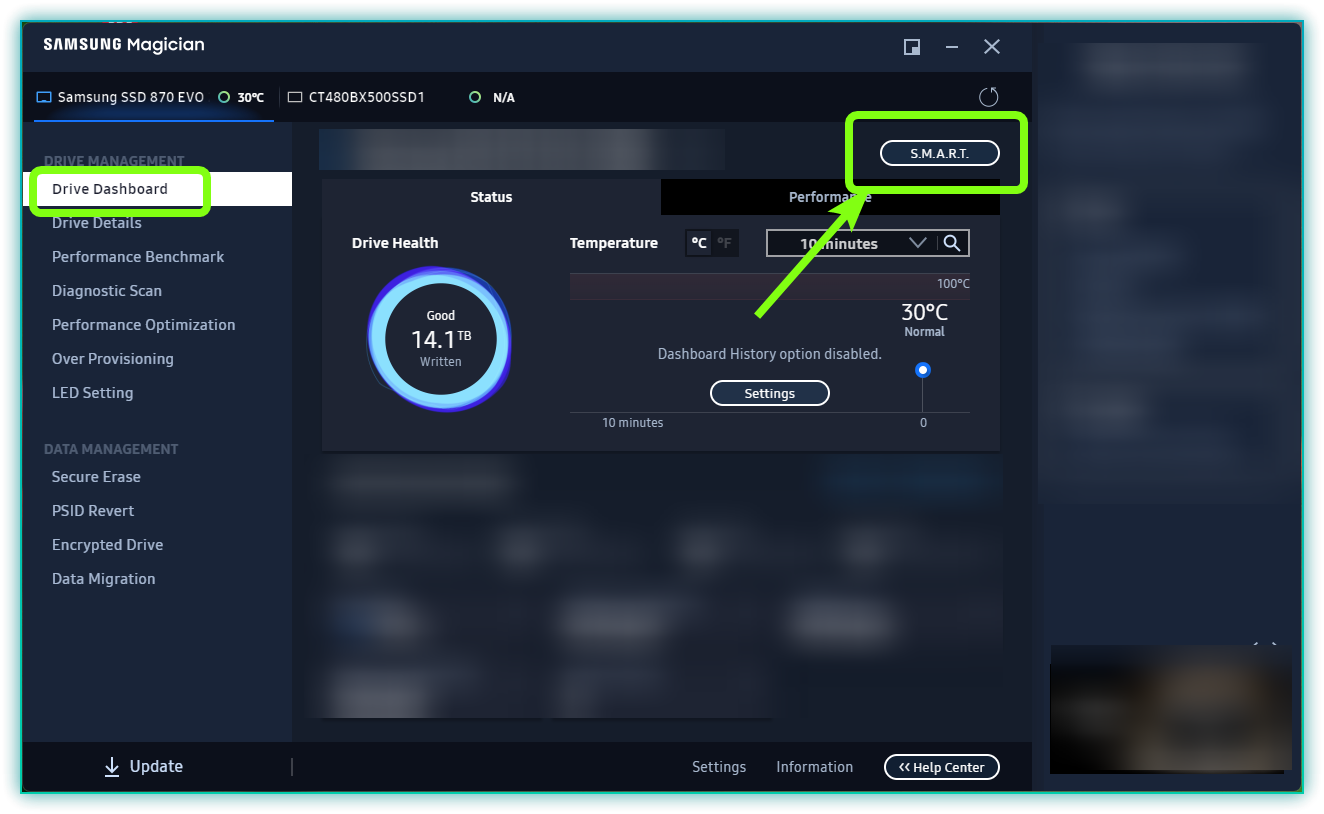

* Samsung Magician indirip SSD'nizin firmware güncellemesi varsa yapar mısınız?

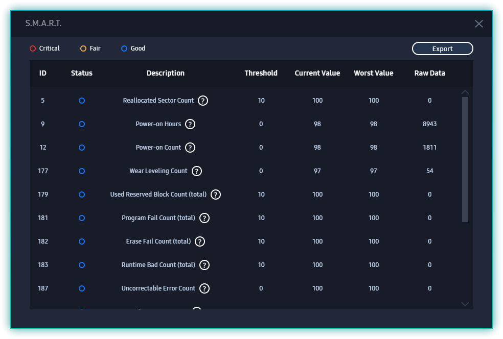

* Yine Samsung Magician'da Drive Dashboard > S.M.A.R.T. kısmını açıp bu verilerin tamamını gönderir misiniz? Verileri aşağı indikçe devam ediyor. 2 adet ekran görüntüsü gönderebilirsiniz, veya Export yapabilirsiniz.

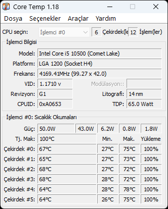

* İşlemcinizin boştaki ve yükteki sıcaklıklarını kontrol eder misiniz?
* HWiNFO64 kullanabilirsiniz mesela.
* Aşırı ısınıyor olabilir.
* İşlemci veya RAM'de herhangi bir overclock / undervolt yok değil mi?
* Varsa bu işlemi geri alın.

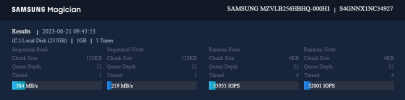

1) Samsung Magician programını yükledim. Programın SSD'yi görüp görmediğini tam anlamadım. Firmware güncellemesi yapmak istedim ama herhangi bir güncelleme yoktu. Programın ekran görüntüsünü, S.M.A.R.T testi ekran görüntüsü ve Benchmark ekran görüntüsünü ekliyorum.
2) Her ihtimale karşı HDD Sentinel, CrystalDiskInfo programlarını yükleyip onların da raporunu aldım. raporları ekliyorum.
3)HWiNFO64 programından aldığım raporu da ekliyorum.
4) HeavyLoad programı ile işlemciye 15 dk boyunca tam yük altında stres testi yaptım. Sıcaklığı Core Temp programı ile takip ettim. Sıcaklık bir çekirdekte max 78 dereceye çıktı. Bu test süresi boyunca PC çökmedi ve kapanmadı. CoreTemp ekran görüntüsünü de yükledim.
5) İşlemci veya RAM'de herhangi bir overclock / undervolt olduğunu tam bilmiyorum ama bu bilgisayar hazır sistem bir PC. Büro işleri için tasarlandığı için üreticisi (HP) herhangi bir overclock işlemi yapmamıştır diye düşünüyorum. Ayrıca ben BIOS ayarlarını varsayılan yapmıştım. Overclock varsa sıfırlanmıştır diye tahmin ediyorum. (Overclock konusunda pek bilgim yok yok affedin).
6) Son olarak gözlemim bu mavi ekran hataları ve çökmeler genelde sabah bilgisayarı ilk açtığım zamanlar oluyor. Mesai bitene kadar gün içerisinde mavi ekran hatası çok çok nadir alıyorum.
Konu ile ilgili yardımcı olabilecek var mı?
    24,2 KB · Görüntüleme: 7
    32,4 KB · Görüntüleme: 6
    34,1 KB · Görüntüleme: 14
    33,7 KB · Görüntüleme: 12
    30 KB · Görüntüleme: 8
    19,1 KB · Görüntüleme: 7
