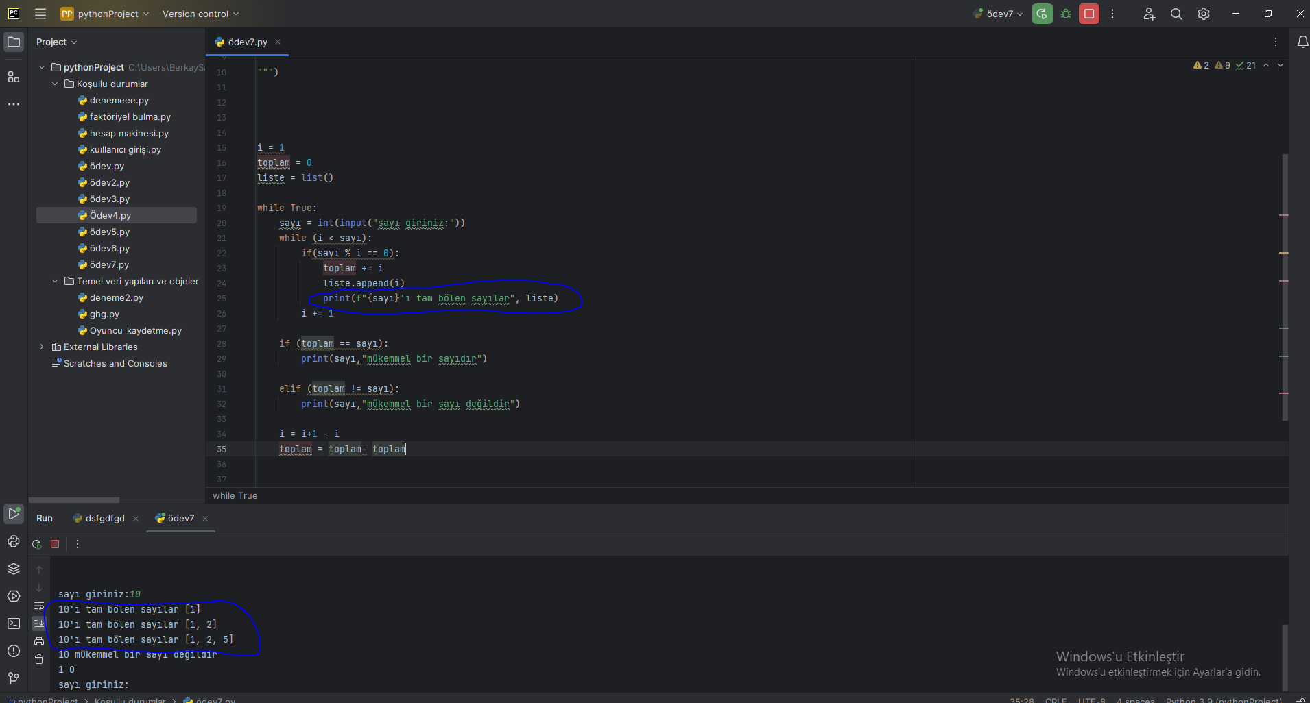

Merhaba arkadaşlar, şu altta mavi ile içine aldığım kısmın sadece son halini ( [1,2,5] ) yazmasını istiyorum (kodu yukarıdaki mavi ile çizdiğim yer). Nasıl bunu yapabilirim ve kodu nereye nasıl yazabilirim? Yardımcı olursanız çok minnettar olurum, teşekkürler.
Ekran görüntüsüyle kod paylaşılmaz. Kod bloğunda paylaşın. Okunmuyor.
Döngünün içinde yazdırmaya çalıştığınız için döngü her tekrarlandığında listeyi yeniden yazdırıyor. While döngüsünün dışına koyarsanız bir kere yazdırır.
Eki Görüntüle 1891480
İlk mesaja cevap; Print işlemini bittikten sonra yaparsan son hali yazdırılmış olur. liste'ye her ekleme yaptığında print etmenin anlamı yok. while i < sayi: nın dışına yazmalasın.
