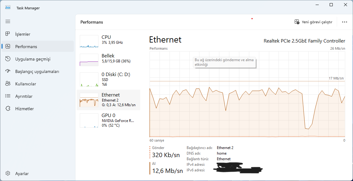

Sokette sorun olabilir veya yazılımsal bir sorundur görev yönetim ekranını açıp indirme verilerini atar mısınız?

İstediğiniz şey tam olarak bu mudur hocam ?

Eki Görüntüle 1796341
İstediğiniz şey tam olarak bu mudur hocam?

Gene değerler çok normal değil sorun gidericiyi açtınız mı bir error veya sorun ise sorun giderici çözer.
Eğer sorun giderici de çözmez ise kabloyu değiştirip tekrar deneyin.
