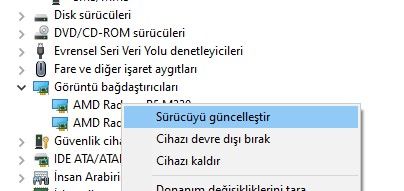

Mayıs ayı bitti ve o güncelleme yayınlandı ama takılma sorunu halen var. Ancak ben buna bir çözüm yolu buldum. Aygıt yöneticisinde "görüntü bağdaştırıcıları" kategorisine giriniz.
Eki Görüntüle 577705
Ekran kartı sürücünüzü sağ tıklayıp "sürücüleri güncelleştir" seçeneğini seçiniz.

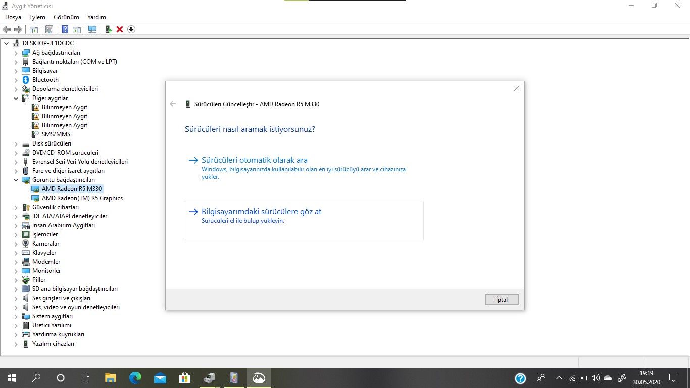

Daha sonra açılan pencerede "bilgisayarımdaki sürücülere göz at" seçeneğini seçiniz.
Eki Görüntüle 577710

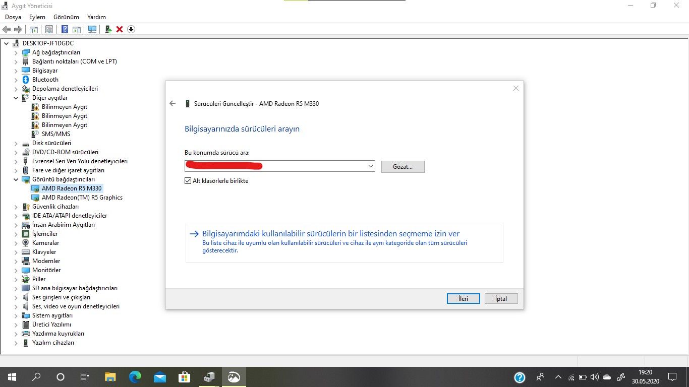

Ondan sonra "bilgisayardaki kullanılabilir sürücülerin bir listesinden seçmene izin ver" seçeneğini seçiniz.
Eki Görüntüle 577711

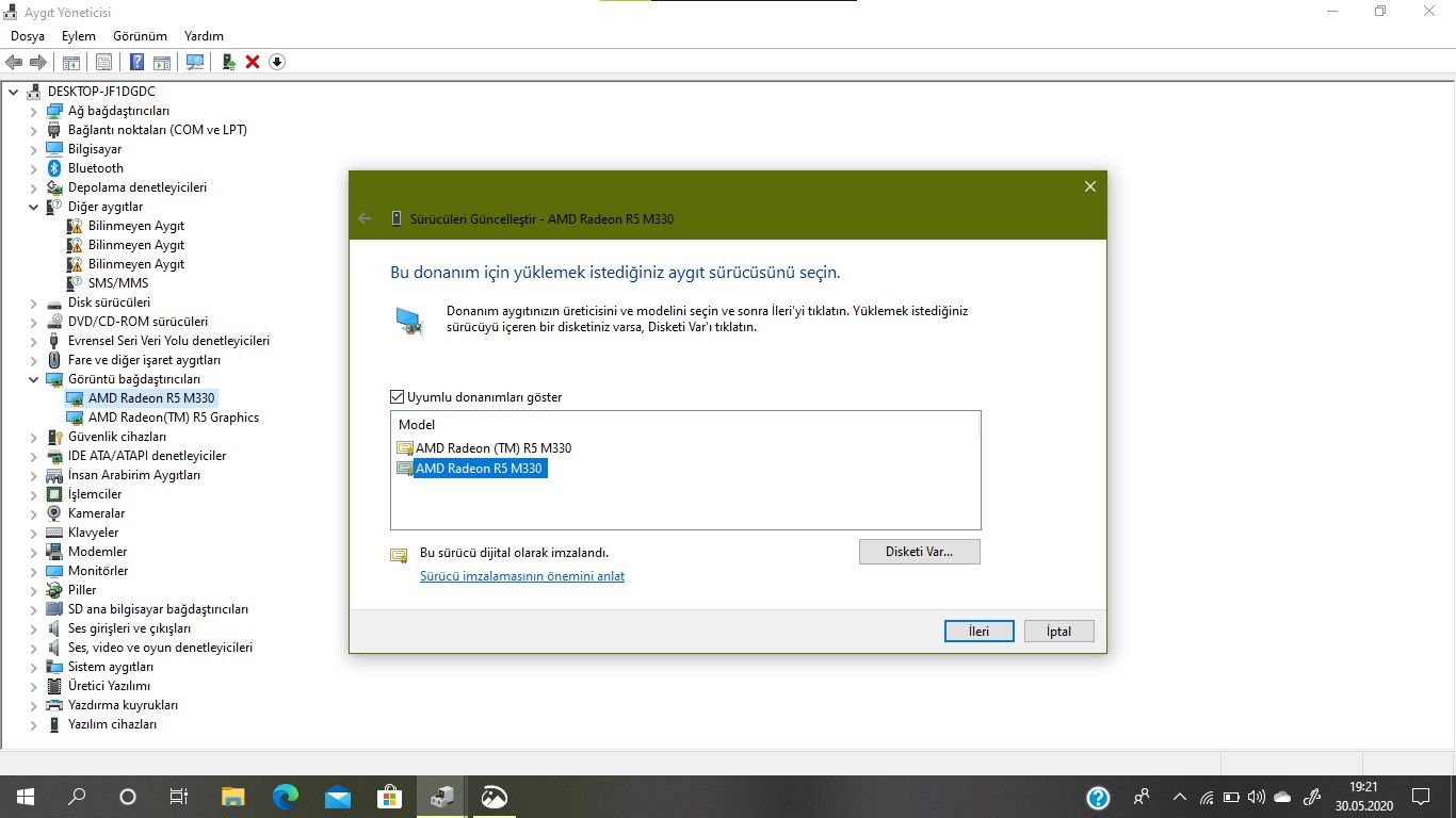

Açılan listede kullandığınız sürücüden farklı olan diğre sürücüyü seçiniz (birden fazlaysa). Mesela ben AMD Radeon R5 M330 kullanıyorum.
Eki Görüntüle 577717
Sonra ileri tuşuna basınız ve sürücünün yüklenmesini bekleyiniz. Sürücü yüklendikten sonra sistem mavi ekran hatası verecektir. Mavi ekrandan sonra sistem yeniden başlatılınca sorun çözülecektir. Ekran kartı sürücüsü bir tane ise veya bu yöntem işe yaramadıysa önceki sürüme geri dönebilirsiniz. Ayrıca listedeki sürücüler ikiden fazla ise hepsini deneyin.
