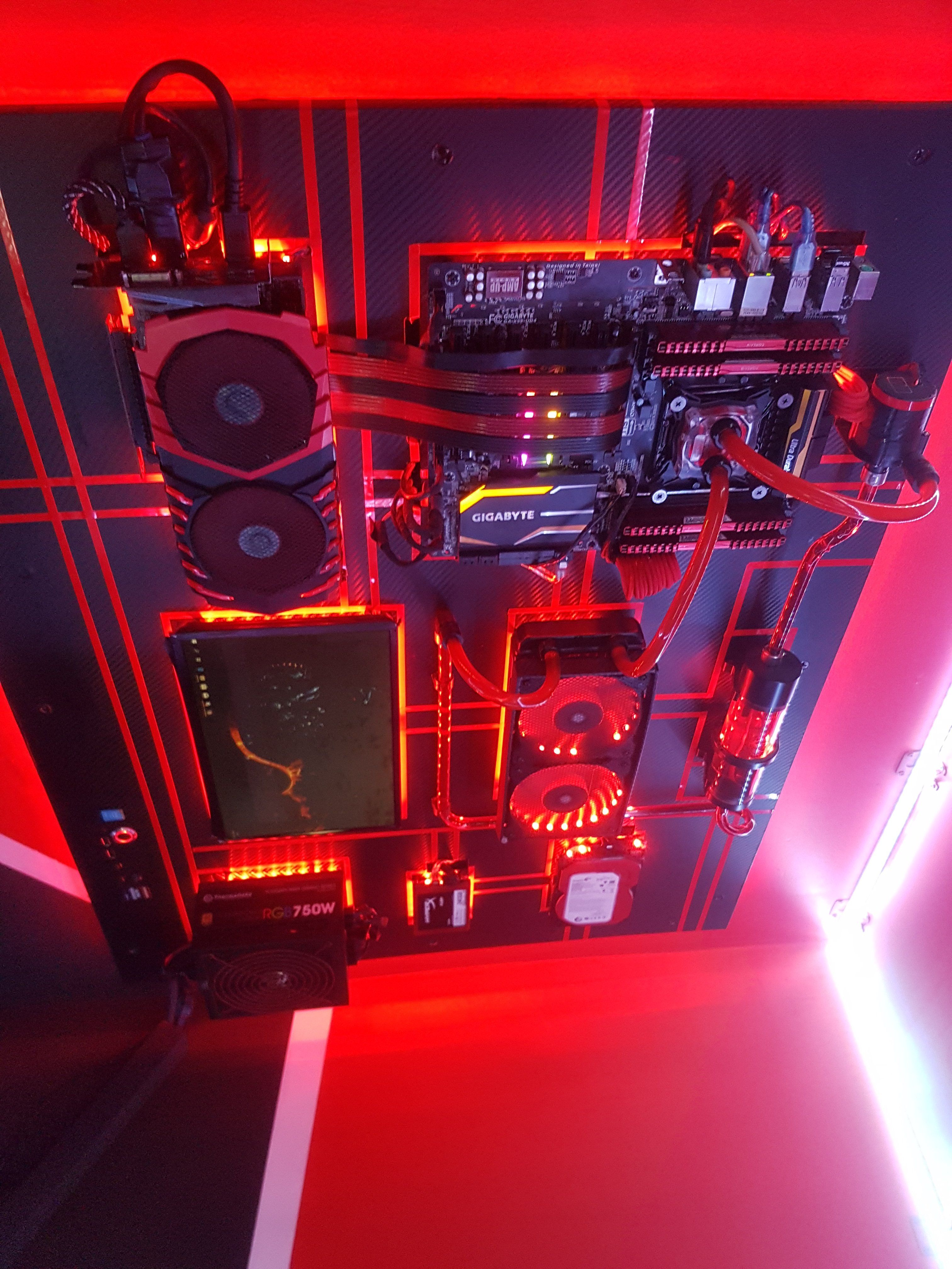

Onuda kontrol ediyorum kendileri elimin altında 😂
    1,6 MB · Görüntüleme: 36
Biraz okuyunca şunu farkettim OC kapatınca mavi ekranlar gitmiş ve resetlenme azalmış ancak tam bitmemiş.
Anakart işlemci besleme kısımlarını bir kontrol edin derim.
Anakart üzerinde bulunan veri yollarında kararma varmı ona da bakın.
