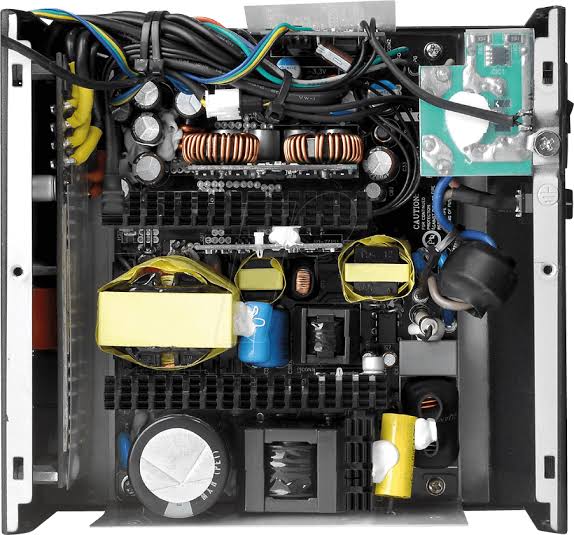

Şuanda 24 pin kablosunu söktüm biraz ince bir tornavida yardımı ile sıkıştırma işlemi yaptm hem işlemci beslemesine hem 24 pin kablosuna Tekrar bi reset alırsak yazıcam buraya Güç kaynağının içini şimdi kontrol ettim. Şişkin bir kompositatör yok Resimini şimdi paylaşıyorum sizde göz atarsanız sevinirim.

Ben bir şey göremedim fakat PSU'lar böyle kontrol edilmez, kör yük cihazlara takılıp akım çektirilir, eğer PSU yüke dayanamaz ise kendini korumayı alır ve kapatır.
Bu şekilde;
Bu şekilde;

Normalde içi böyle olması lazım sizinkiyle sanki biraz farklılık var.
PSU arızası böyle tespit edilmez bu arada.
İşte işin acayip yanı tamam bu Termatake bunda yaptı. Neden Zalman 750 Watt'da 2. kontrolde yine reset attı o kafama takılan büyük soru işareti.

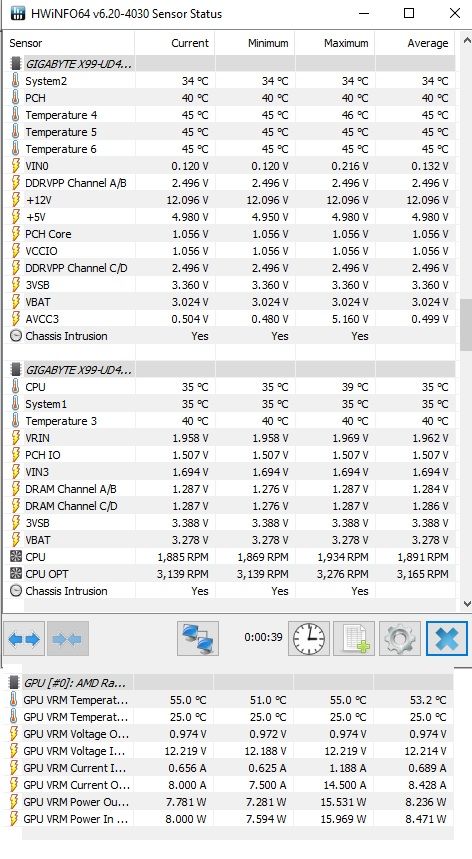

Belki bir işe yarar bu PSU'un güç HWininfo'su @MayCrasH @Mithat Berhan
