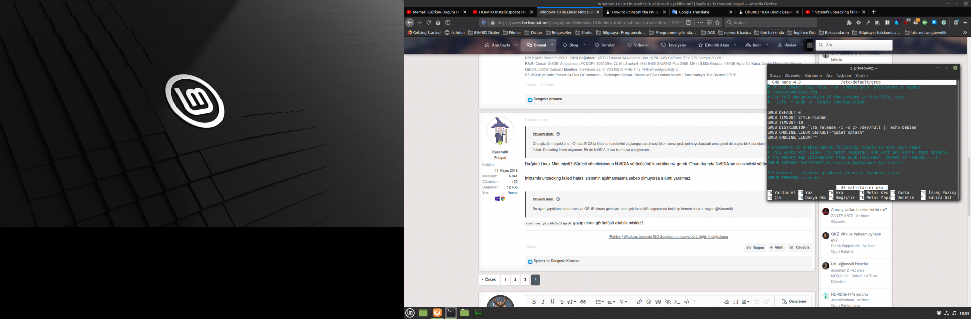

sudo nano /etc/default/grub yazıp ekran görüntüsü atabilir misiniz?
NVIDIA son sürümünü yüklemem gerek çünkü monitörüm'üm ses sürücüsünü o sağlıyordu. Bir de ekran resmini nasıl yakın alacağımı bilmediğim için böyle almak zorunda kaldım.
Eki Görüntüle 814749
sudo apt install nvidia-driver-450 yazdığınızda 450 sürümünü kurabilmeniz gerek.
Bu arada sudo nano /etc/default/grub yazdıktan sonra gelen GRUB_TIMEOUT_STYLE kısmına hidden yerine menu yazın, CTRL + O, Enter ile kaydedin, CTRL + X ile çıkın. sudo update-grub yazın. Artık GRUB menüsünü görebilmeniz gerek.
