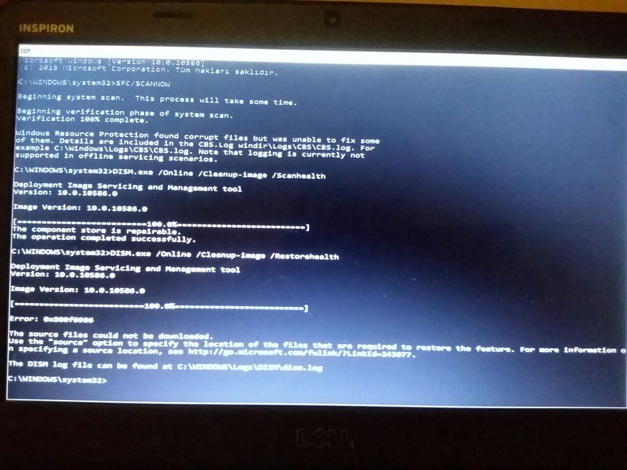

Teşekkürler. Bilgisayarı bile açamıyorum ki HD Tune'u yükleyebileyim. Ne kadar açmaya çalışırsam çalışayım ekran bu şekilde kalıyor (güvenli modda bile). Arasıra masaüstündeki dosyaları gösteriyor ama herhangi bir etkileşime giremiyorum. 2 saniye sonra yine bu resimdeki gibi oluyor.
Bir ara güvenli modu komut istemiyle açayım, Windows danışmanlarının önerdiği SCANNOW ve restore health gibi komutlarla belki bir yere vararım dedim. Şonuç 2. resimdeki gibi oldu. (Belki de ağa bağlanamadığı için destek alamadı). Neyse, sonra bilgisayarı açınca yine ikinci resimdeki gibi siyah ekranda kalıyor.

Komut satırına girebiliyorsunuz. O zaman chkdsk /f /r komutuyla tamir etmeyi deneyin. Bozuk sektör varsa öğrenmiş olursunuz.

Bu komutu deneyin. C: yerine Windows hangi sürücüye kuruluysa onu seçin. Resimde X: olarak gözüküyor. Gene hata verirse Windows 10 kurulum USB'si ile bilgisayarı başlatıp komut satırına ulaşıp Windows yüklü olan disk sürücüsü neyse onun harfini bulup komutu çalıştırın. (C: X: vs.)

Aslında X'i ilk defa gördüm. C'de kurulu idi Windows. Verdiğiniz kod ( C: işe yaradı.
Düzenleme: Şimdi tamamlandı. Sizce normal açmaya çalışayım mı?
