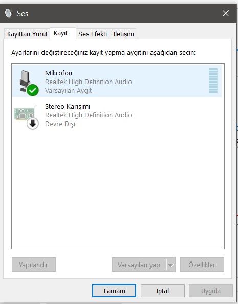

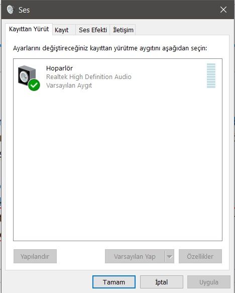

Sorun şöyle cereyan etti; sades R3(SA31) model bir headset(kafa üstü, mikrofonlu oyuncu kulaklığı olarak geçiyor sanırım) aldım geçtiğimiz günlerde. Kendisi 3, 5mm tek jak ile bağlantı sunuyor. Laptopum ise ASUS N550jk model, yine 3,5 mm tek jak girişi bulunmakta. Headseti taktığımda kulaklıkta herhangi bir problem yaşanmamakta ama mikrofon kullanmaya gelince laptop üzerindeki mikrofon etkin durumda. Headsetin mikrofonunu PC görmüyor.
Eki Görüntüle 300301Eki Görüntüle 300302
Bunu fark ettiğimde ilk olarak kulaklıkta bir problem olduğunu düşündüm. Elimde başka bir PC olmadığı için Android telefonuma takıp denedim. Mikrofon da kulaklık da sıkıntısız çalışıyordu. Hatta kablo üzerinde bulunan kontrol tuşlarından mute de işlevsel olarak çalışıyordu. Ardından acaba PC'de bir sıkıntı olabilir mi diyerek başka bir kulaklık denedim. Bildiğimiz on liralık bir mikrofonlu kulak içi kulaklık taktım. Onun da mikrofonu çalışmıyordu. Aygıt yöneticisinden kontrol ettiğimde herhangi bir headset takılmış olarak göstermiyor. Realtek'in yazılımını kaldırıp tekrar yükledim, gizli donanımları göster deyip hepsinin sürücülerinin de güncel olduğuna emin oldum. Yine de bana mısın demedi.
Eki Görüntüle 300314
Bunun yanında headseti taktığımda Realtek'in yazılımı devreye giriyor ama sadece kulaklık ve hoparlör seçenekleri çıkıyor. Her ikisini seçtiğim durumlarda da mikrofon ne görünür oluyor ne de çalışıyor.
Şimdi sorum şu; laptop neden headset olarak görmüyor? Bu mikrofonu nasıl çalışır hale getirebiliriz? Nerede hata yapıyorum? Şimdiden çok teşekkür ederim. Hayırlı ramazanlar, iyi günler.
