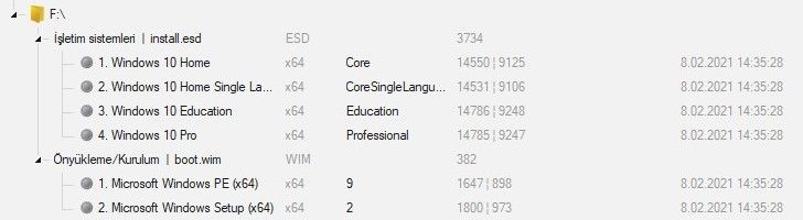

Öncelikle ZIP veya ISO dosyalarımızı ulaşabileceğimiz bir klasöre çıkaralım. NTLite programızı açıp "ekle" kısmından dosyaları çıkarttığımız klasörü seçelim. Bu kısımda eğer;
Sadece setup olan dosyaları indirdiyseniz,
Eki Görüntüle 877045
Microsoft'un sitesinden indirdiğiniz dosya ise, böyle bir ekranla karşılacaksınız.

Setup dosyasını önceden özelleştirip, sonradan format atmak istediğiniz zaman, Microsoft'un sitesinden indireceğiniz ISO dosyası içinden "source/install.esd" veya "install.wim" dosyasını, özelleştirdiğiniz setup dosyasınızın içinde "Source" kısmına atarak kullanabilirsiniz. Sistem içindeki gereksiz ıvır zıvırları silerken masaüstü wallpaper'ınızı da yüklersiniz.
  • Görsellerde ilgili kısım olan "Microsoft Windows setup (X64)" çift sol tık yapıp açılmasını sağlayın.
  • Dosya çıkarma işlemi bittikten sonra "Microsoft Windows setup (X64)" sağ tıklayın "bağlama dizinini keşfedin" tıklayın.
  • Açılır pencere de "Source" klasörünü açın "background.bmp" silin yeni görsel dosyanız da "background.bmp" isminde olmalı, "spwizimg.dll" dosyasını resource hacker ile açın. Ardından;
    • "Bitmap > '517 : 1033'" sağ tıklayın > "replace bitmap" seçin > "open file with New bitmap" seçin > .bmp uzantılı resim dosyanızı seçin > "replace" seçin. > sol üst köşeden "file > Save as" seçin ve "spwizimg.dll" diye kaydedin. Yeni oluşturduğumuz bu dosyayı NTLite > "bağlama dizinini keşfedin" > Source > içindeki eski "spwizimg.dll" silerek yenisini atalım.

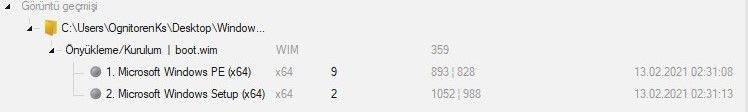

  • Bu işlemlerden sonra açtığımız tüm klasörleri kapalım. NTLite programını açın > sol menüden "uygula" seçin > sol üst köşeden "işlem" seçin ve işlemlerin bitmesini bekleyin. ISO olarak da çıktı almak istiyorsanız "ISO oluştur" kısmını işaretleyiniz.
  • Şimdi yukarı da belirttiğim "background.bmp" ve "spwizimg.dll" dosyalarını "eklentili veya original" dosyaların olduğu yerde "Source" klasörünün içine atın ve değişiklikleri onaylayın.
  • Yaptığımız değişiklikleri ISO haline getirmek için;
  • Eki Görüntüle 877045
  • "Görüntü geçmişi" altındaki dosya yolunu seçip yukarı menüden Eki Görüntüle 877050 seçiniz. Kayıt yerini ismini seçebilirsiniz.
