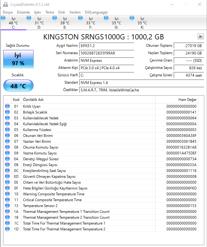

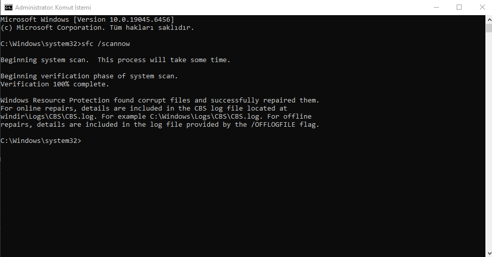

Sen bir CrystalDiskINFO ile SSD'lerini HDD'lerini kontrol ederek işe başla.
Sonra şunu yap.

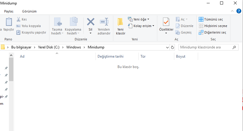

Sonra bir de minidump varsa koy herkese açık, bakılsın.
Sonra şunu yap.
Minidump klasörüm bomboş niye öyle anlamadım. Disklerde de C(M2),D(M2),E(SSD) dahili F,G,K ise taşınabilir harddisk.

SFC temiz, o kadar reset'e rağmen ciddi bir problem yok ana sistemde görünen - reset sebepli.
C: 1TB Kingston SSD, durumu iyi. - Win buradadır herhalde, diğer programlar da burada mı? Pshop Prem AE?

Diğer diskler C'den daha sağlıklı %99 hepsi, evet Windows ve programlar C'de kurulu.

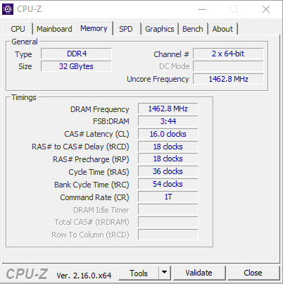

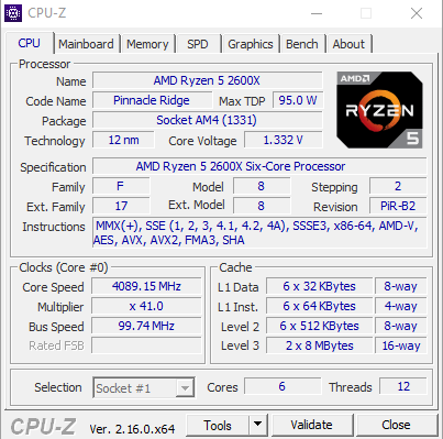

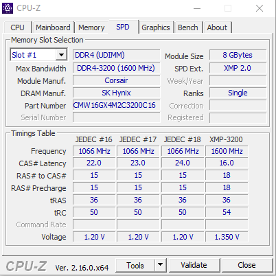

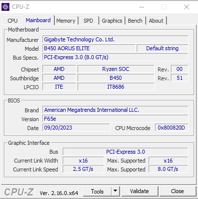

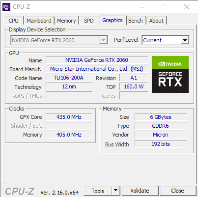

CPUZ veya Aida64 gibi bir programdan RAM, anakart, bios gibi bütün bileşen bilgileri yazarsan çapraz kontrol yapalım.
Tahmin bile edemezsin ne çileler çektiğimi.
Eke bıraktım tüm CPUZ bilgilerimi.
Bak RAM kısmında XMP destekli yazıyor - bu zaten Intel için üretilmiş bir RAM seti demek.
Eğer bir de senin anakartında AMD için XMP'nin karşılığı EXPO seçiliyse veya Auto ise, çökme sebebi doğrudan budur.
İşlemcine uygun RAM, SSD ve M2 listesine anakart sayfasından ulaşabilirsin, gitmişken BIOS'a da göz atmalısın.
