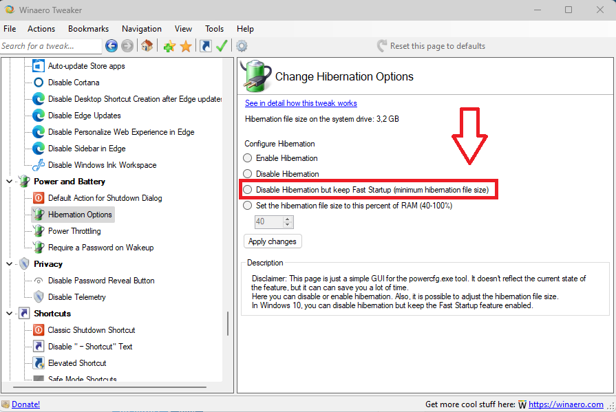

Ben de aynı sorunu yaşıyordum. WinAero Tweaker adlı yazılımdaki Hibernetion'u devre dışı bırak ama Fast startup açık kalsın seçeneğini kullanarak çözdüm.
