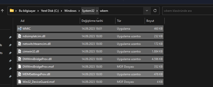

Dosyalarda gezinirken bu tür dosyalar gördüm hocam sizce trojan vs. olabilir mi?
Yok hocam, System32 dosyalarına bakınmayın. Oradan bir şey çıkmaz.
