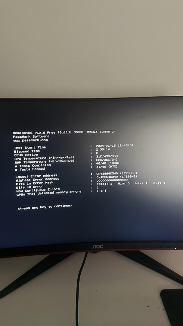

1 saat Cold War oynadım bu sefer herhangi bir mavi ekran almadım. Sorunun çözüldüğünden emin olunca tekrar yazarım fakat XMP kapattığım için haliyle performans düşüşü oldu. Eğer sorun XMP'den ise bu neden yaşanır, nasıl düzelir?
RAM kaynaklı bir hata olabilir Memtest86 ile test yaparsınız 1 tane bil sorun bulursa çip arızası vardır demektir.
Test sonucunda 1 adet hata çıktı. Sanırım RAM arızalı. Umarım bu arıza anakartın RAM soketlerinden meydana gelmemiştir çünkü yenilerini aldığım da onlar da bozulur diye korkuyorum. 3 yılda erken ömrünü tamamladı RAM, ne yazık ki.
Teknoloji işi şans işi ne yazık ki bende zamanında RAM'den çok çektim sırf kit RAM almadım diye çipler uyuşmazlık gösteriyordu bu yüzden mavi ekran alıyordum dediğiniz gibi umarım sokette bir problem yoktur olduğunu da zannetmiyorum sokette ufacık bir arıza olsa RAM'i bile görmezdi diye düşünüyorum.
