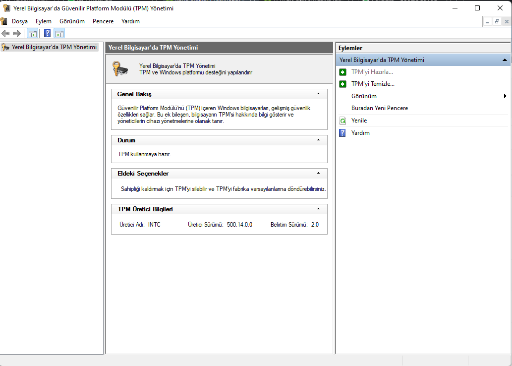

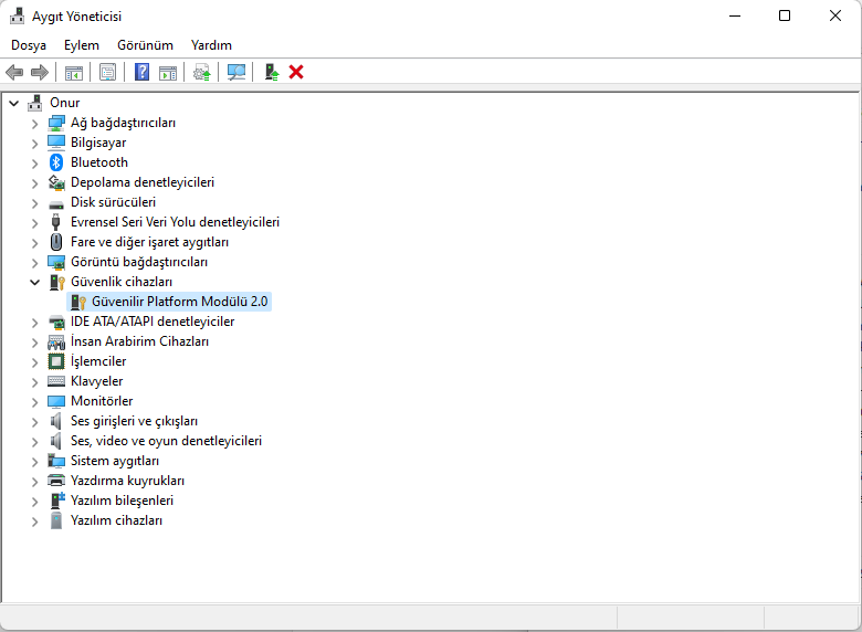

Merhaba Technopat sakinleri, halihazırda bilgisayarımda Windows 11 kullanıyorum çeşitli oyunların anti cheat sistemleri Secure Boot'u açmamı istiyor ama zaten Windows 11'inde şart koştuğu üzere Secure Boot açık TPM 2.0'da açık ama ona rağmen hala Secure Boot hatası alıyorum. Çözümü nedir? Yardımcı olur musunuz? Şimdiden teşekkürler.

TPM 2.0 zaten aktif olarak gözüküyor, bununla ilgili bir sorununuz bulunmuyor.

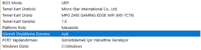

Secure Boot açık mı, aşağıdaki adımlarla kontrol eder misiniz?
  • Windows + S tuşlarına basın. Ardından msinfo yazıp çıkan sonuç olan "Sistem Bilgisi" aracını çalıştırın.
  • Yüklenen listede işaretlediğim kısmı (Güvenli Önyükleme Durumu) bulun ve kontrol edin.

Eki Görüntüle 1248253
Tam olarak sorunum bu açık olarak gözükmüyor

TPM 2.0 görseldeki gibi açılıyor ben ilk başta Windows 11'e geçmek için böyle bir yol izlemiştim ve yeterli görmüş sanırsam Windows bunu sonrasında anti cheat uygulamalarında Secure Boot açın falan diyordu bu sayfadan önceki sayfada Secure Boot seçeneği var seçeneği tıkladıktan sonra Secure Boot mode seçeneği Custom olarak gelmişti Custom olduğu içinde enabled olmuyor Disabled'ta kalıyordu Secure Boot mode seçeneğini Standart'a aldıktan sonra enabled yapabildim şu anda Windows + r yaparak ''msinfo32.exe" yazdıktan sonra gösterdiğiniz seçenek açıldı teşekkürler Technopat <3 :)
