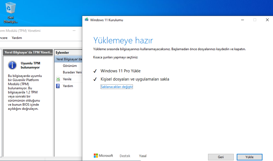

Ben Windows 11 ISO'su üzerinden yükseltmeyi deneyeceğim:
Bu Bypass'ı uygulamamız tabii ki bize bazı engeller de koyuyor, Microsoft da bizi bu konuda uyarıyor:
"Kabul Et" seçeneğiyle ilerleyin.
Microsoft her ne kadar uyarsa da, ben tüm güncellemeleri alabiliyorum. Sizler de deneyip sonuçları hakkında beni bilgilendirirseniz mutlu olurum.

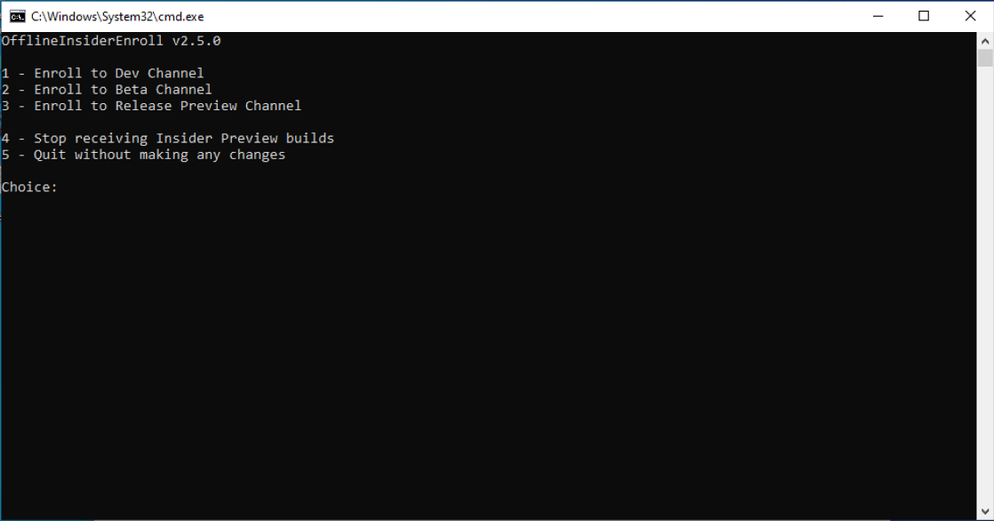

ilk adım: Offline Insider enroll(veya Windows 11 için Windows Channel bypass) kullanarak girmek istediğimiz kanala geçiş yapalım. İstediğiniz kanalı seçebilirsiniz, hepsinde çalışır:
Eki Görüntüle 1176946
Eki Görüntüle 1176947

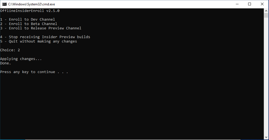

eğer uygulama bilgisayarınızı yeniden başlatmak isterse, "y" tuşuna basarak yeniden başlatın.
Eki Görüntüle 1176949

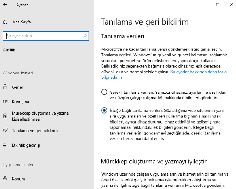

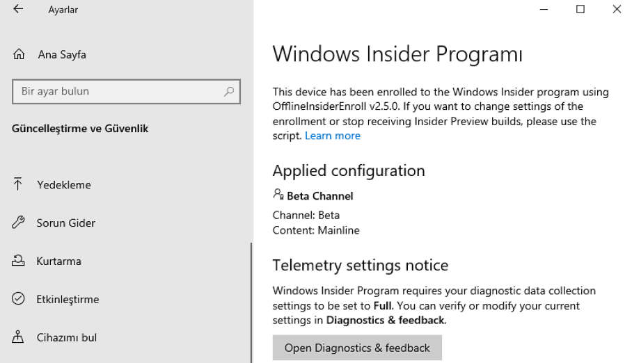

Eğer bu ekranı görebiliyorsanız, işlem başarılıdır. Fakat tanılama verilerinin "tam" olup olmadığını öğrenmek için open diagnostics&feedback seçeneğini kullanın.
Eki Görüntüle 1176950
Buradaki seçeneğin "isteğe bağlı tanılama verileri" olduğuna emin olun.

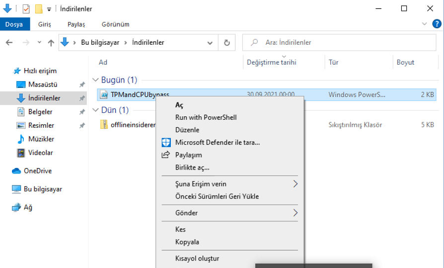

ikinci adım: Shaggytpmbypass. PS1 adlı uygulamayı çalıştırıp, gerekli Bypass'ı uygulayalım.

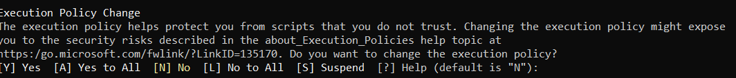

Çalıştırırken böyle bir ekran ile karşılaşılabilir:
Eki Görüntüle 1176954
"A" seçeneğini kullanarak ilerleyin. Güvenmeyenler. PS1 dosyasının içeriğine bakarak Windows bilgisi varsa neyin ne olduğunu anlayabilir.

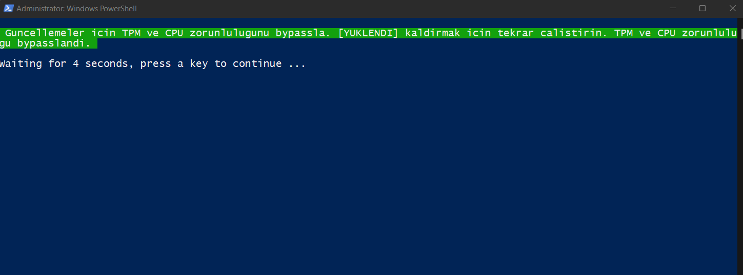

"A" yani yes to all seçeneğini kullandıktan sonra. PS1 dosyamız açılacaktır:
Eki Görüntüle 1176951
Eki Görüntüle 1176962
bu ekranı gördüyseniz, başarılı bir şekilde bypass uygulanmıştır. İster ayarlar üzerinden Windows Update ile, ister ISO üzerinden yükseltme butonu ile bilgisayarınızı yükseltebilirsiniz. Eğer Bypass'ı kaldırmak isterseniz, aynı PowerShell dosyasını bir kere daha çalıştırmanız yetecektir.

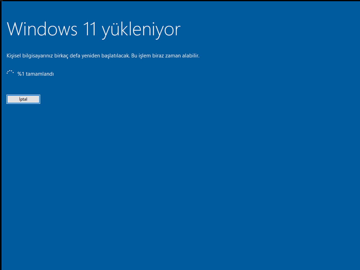

Eki Görüntüle 1176952

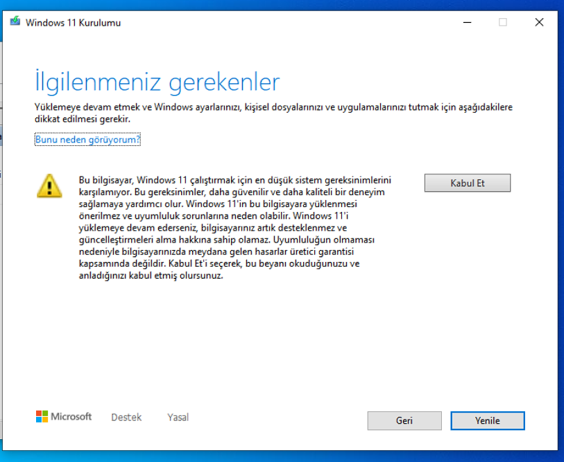

Eki Görüntüle 1176953
"Kabul et" seçeneğiyle ilerleyin.

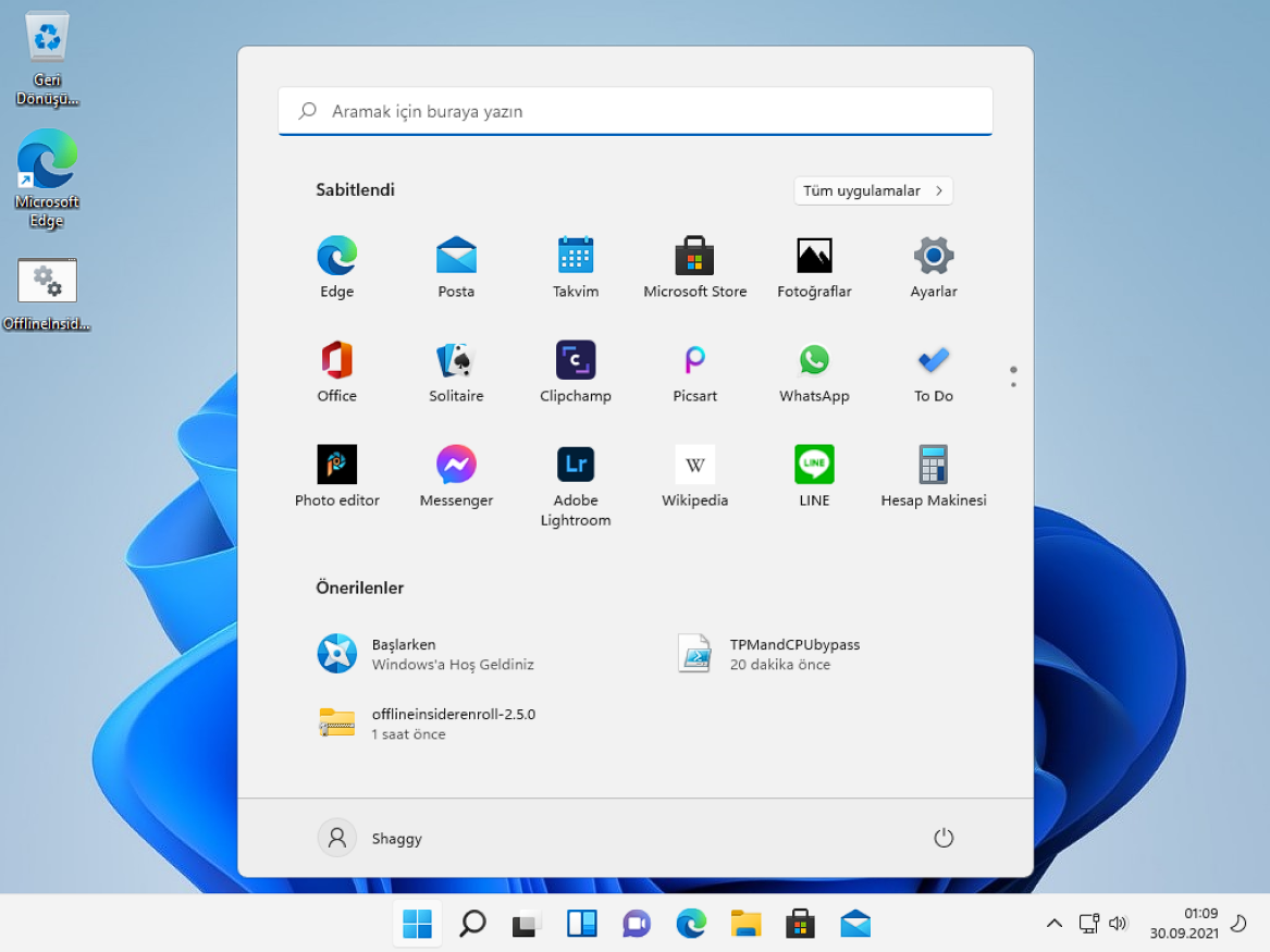

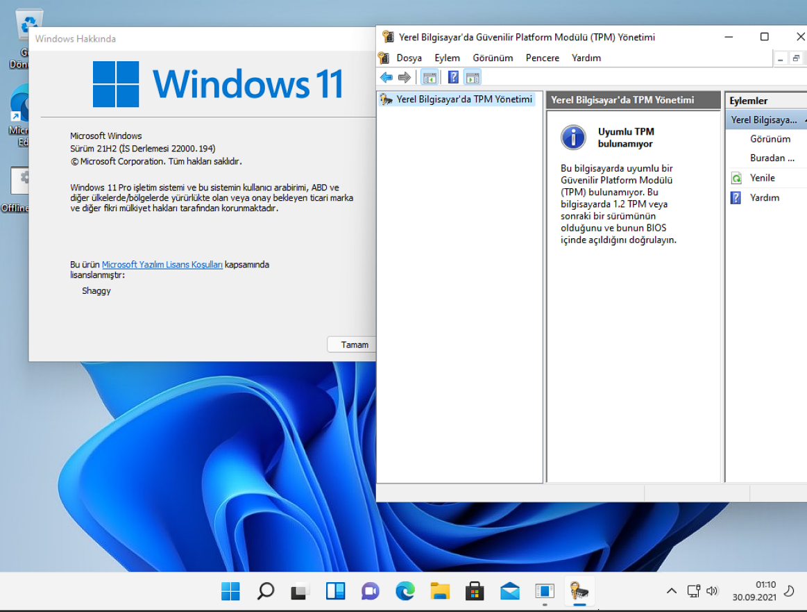

Gördüğünüz gibi, TPM olmadan 22000.192'yi ne Windows 10 setup'ına modlamadan ne de DLL değiştirmeden gerçekleştirebiliyoruz:
Eki Görüntüle 1176955
Eki Görüntüle 1176956

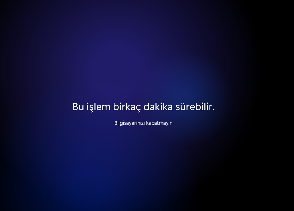

Ve işlemimiz bitmek üzere.
Eki Görüntüle 1176957
tamamdır!
Eki Görüntüle 1176958
Eki Görüntüle 1176959
Kendinize iyi bakın. İyi forumlar.

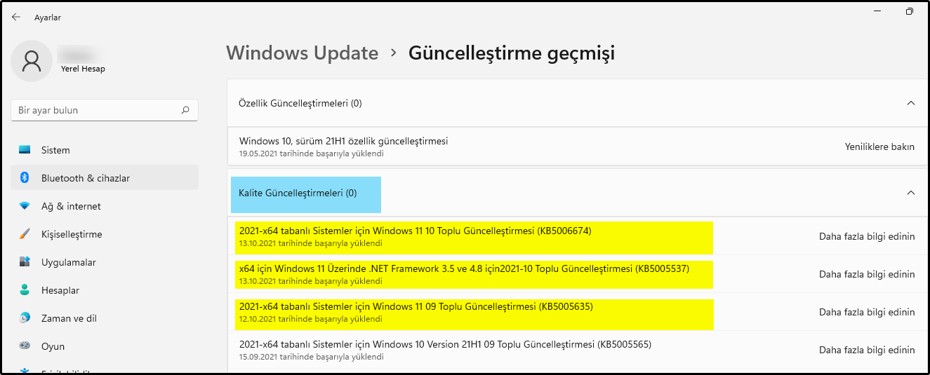

Kalite güncellemeleri gelmeyecek.
Windows 11 için son çıkan KB5006674 numaralı güncellemeyi sistem gereksinimleri desteklemeyen cihazlar almadı sanırım. Microsoft Windows 11'i desteklemeyen cihazlar için Windows 10'a geçin diyor artık. Geçmezsek mavi ekran hataları başlar mı ya da bu güncellemeleri başka bir şekilde yükleyemez miyiz? Kalite ve sürücü güncellemeleri hayati sonuçta.
Tamamdır!
