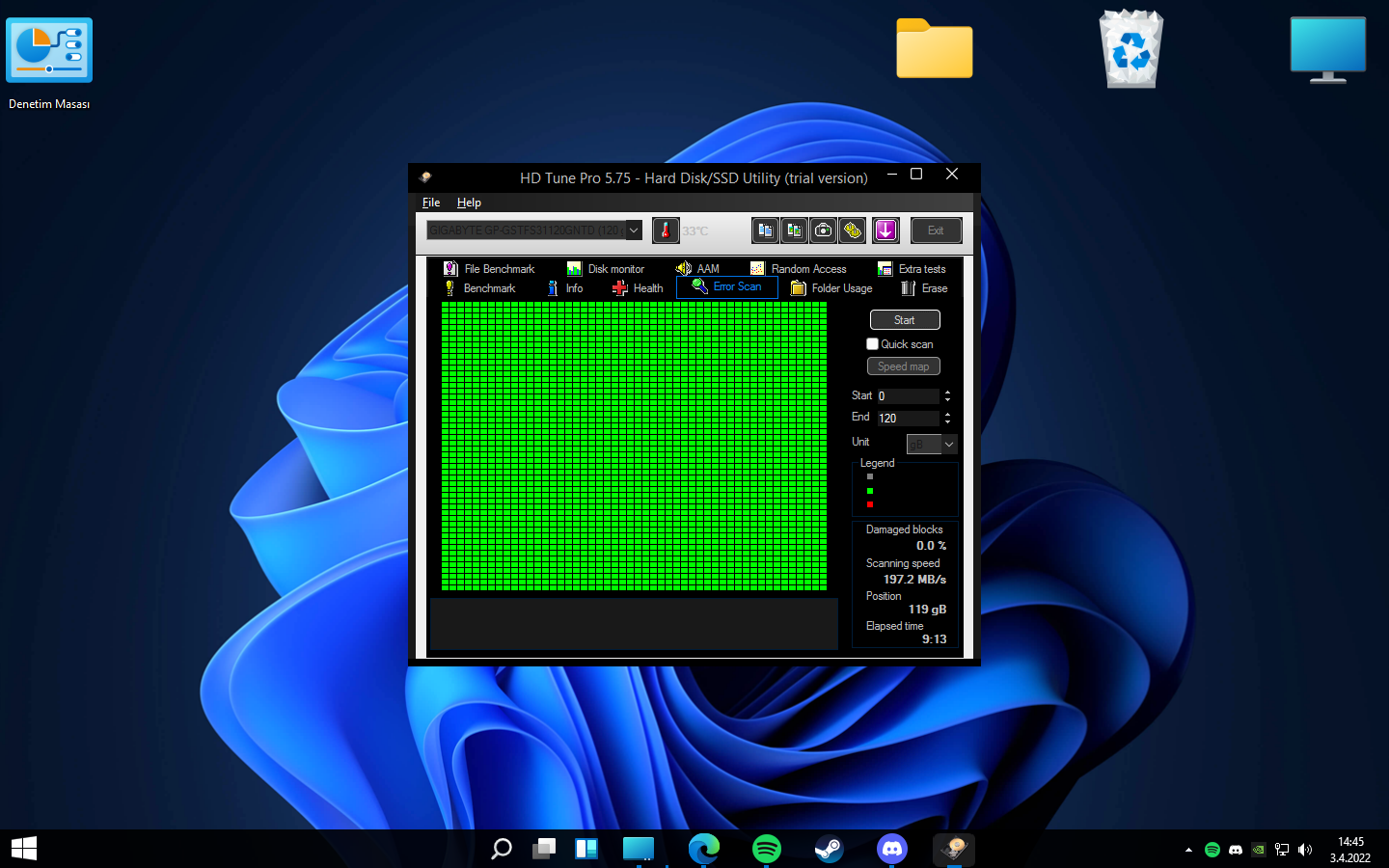

Bu bölüm sadece bad sectorleri tespit etmiyor mu hocam? Yoksa başka hataları da mi görebiliyoruz?
    667,1 KB · Görüntüleme: 30
Sağlam gibi. O zaman SATA portu ve kablolarını bir kontrol edelim.
Yanık var mı diye bir bakın.
Bunu hiç düşünmedim, hemen kontrol ediyorum. Bu arada bilgisayarı kapatmadan önce aradan Error Scan kısmını da çıkarmak istedim, bitmek üzereydi. Burada da bir sorun yok şu anlık.
