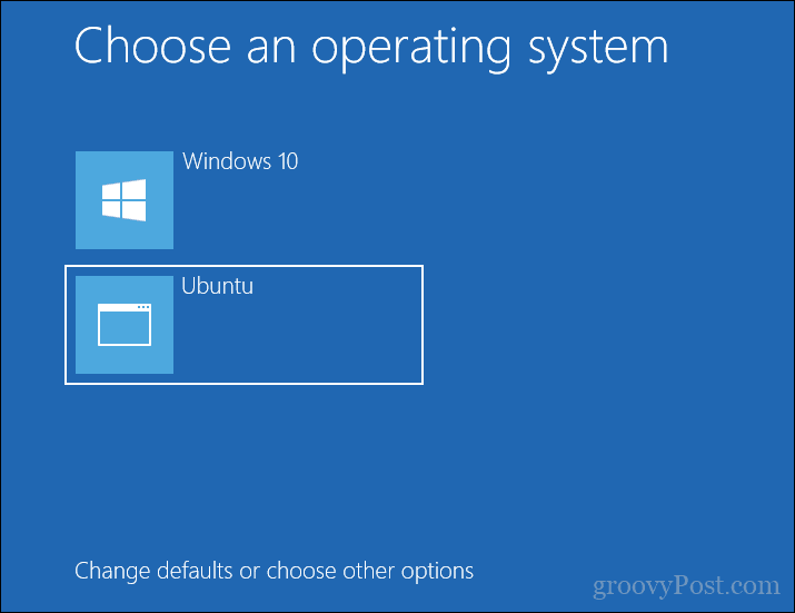

Merhaba, SSD'nin içinde Windows 11, HDD'in içinde Linux Mint kurulu. Boot önceliğini SSD'den yaptığım için direkt olarak Windows açılıyor. Eğer F8 yapıp HDD'yi seçersem ancak o şekilde Linux Mint başlatılıyor. GRUB ekranında sanırım Windows'tan başlat diye bir seçenek vardı ama Windows Bootloader, Linux'ü algılamıyor. Ne yapmam gerek? Fotoğraftaki gibi yapmak istiyorum.

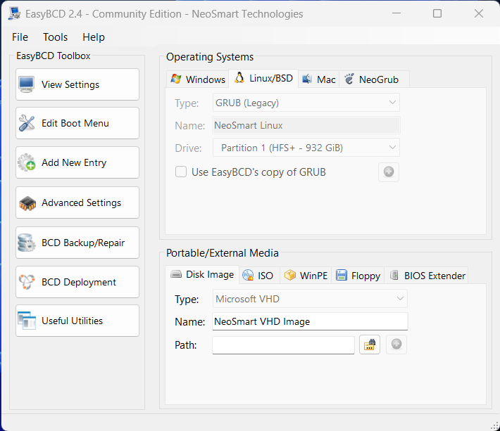

EasyBCD programını denedim fakat bu kısım pasif olduğu için işlem yapamıyorum.

Onun için şöyle bir çözüm var: GRUB'u kurarsın, Windows 10'u üste atarsın süreyi de 5 saniye yaparsın bilgisayarı açtığında Windows 10 ile başlar hep. Windows 10 ile de başlamasını istemiyorsan yön tuşlarıyla Linux'u seçersin. GRUB menüsünü düzenlemek için birçok program var Linux üzerinde.

GRUB veya systemdboot çok daha sağlıklı olacaktır. Ayrıca kolayca özelleştirilebildiklerinden isteğine göre oluşturursun. Ben de Arch ile Windows 10'u systemdboot ile dualboot kullanıyorum. Windows 10entrysini rkledikten sonra sadece 1 kere boot ekranında Windows'a gelip D tuşuna bastım ve default boot order oldu. Genelde Windows kullanıyorum ben de. Linux geçmek istediğimde bootmenudan rahatça geçiyorum.

Öncelikle cevaplarınız için teşekkürler. EasyBCD programını kurcalarken yanlışlıkla Windows'un Bootloader'ını bozdum. :D Ve sistem hata verdi asla açılmıyordu. Zar zor Windows 11 format USB'si hazırlamamın ardından yarım saatlik CMD uğraşları sonucu sorunu çözdüm.
