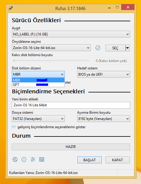

Eğer sisteminiz son model bilgisayar ise GPT seçeneğini seçin. Tam tersi sisteminiz eski ise MBR seçeneğini seçin.

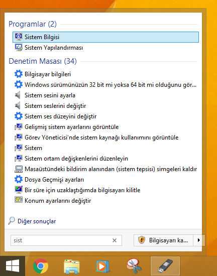

Peki, benim sistemim GPT'mi? MBR'mi? Nasıl anlayacağım?
Başlat menüsüne "sistem bilgisi" yazıyoruz.
Ve en programlar kısmındaki en üst programa tıklıyoruz.

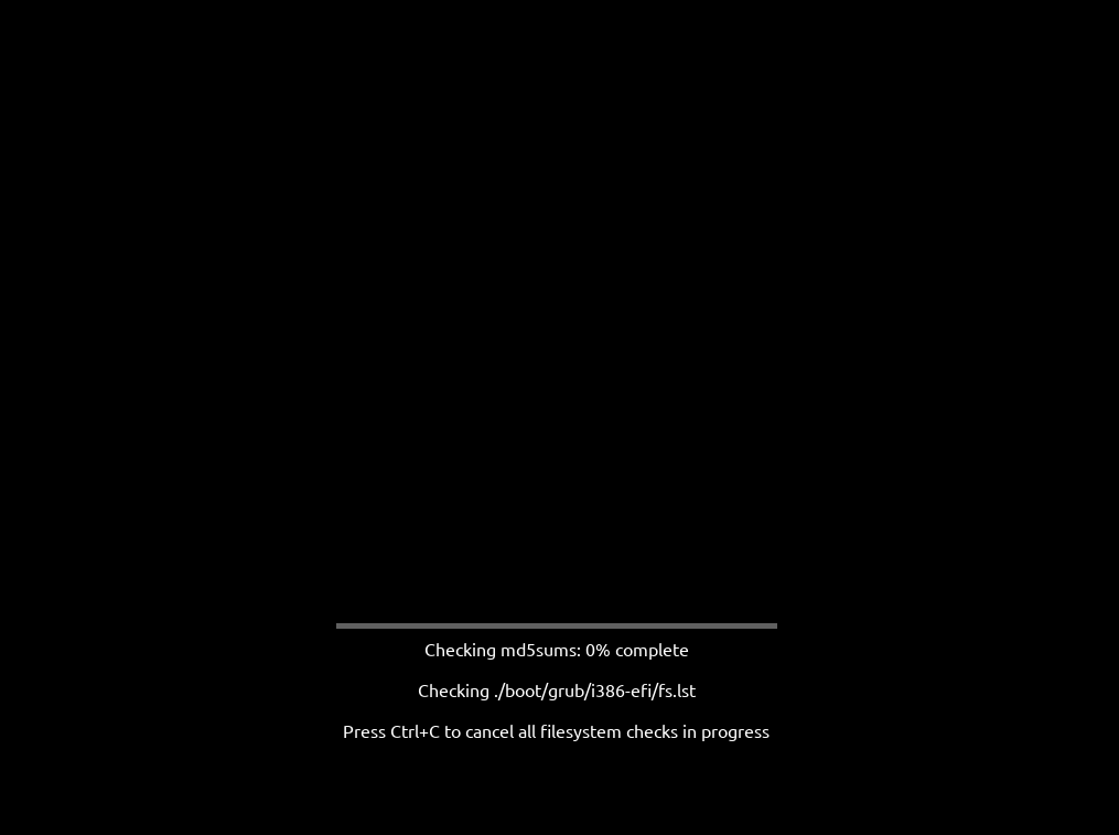

Buradaki ekranda USB bellekteki yansıda sorun var mı yok mu diye tarama yapıyor. Bu işlem 5-10 dakika sürer. Eğer tarama istemezseniz CTRL ve C tuşuna aynı anda basarak taramadan çıkabilirsiniz. Ama her ihtimale karşı tarama şarttır.
Tarama bittikten sonra birkaç kere komut satırı gibi bir yer gelebilir. Korkmayın ve sabırlıca bekleyin. Eninde sonunda kurulum ekranına gelecektir.

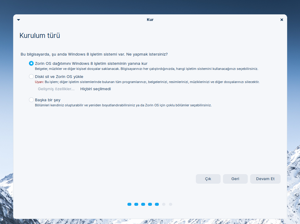

Bu ekranda Zorin OS'u deneyebilir. Ya da kurulum yapabilirsiniz. Biz kurulum yapacağız. Bu yüzden Zorin OS'u kur diyoruz.

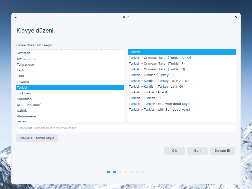

Klavye seçenekleri ekranında klavyenizin Q veya F klavye olarak ayarlayabirsiniz.

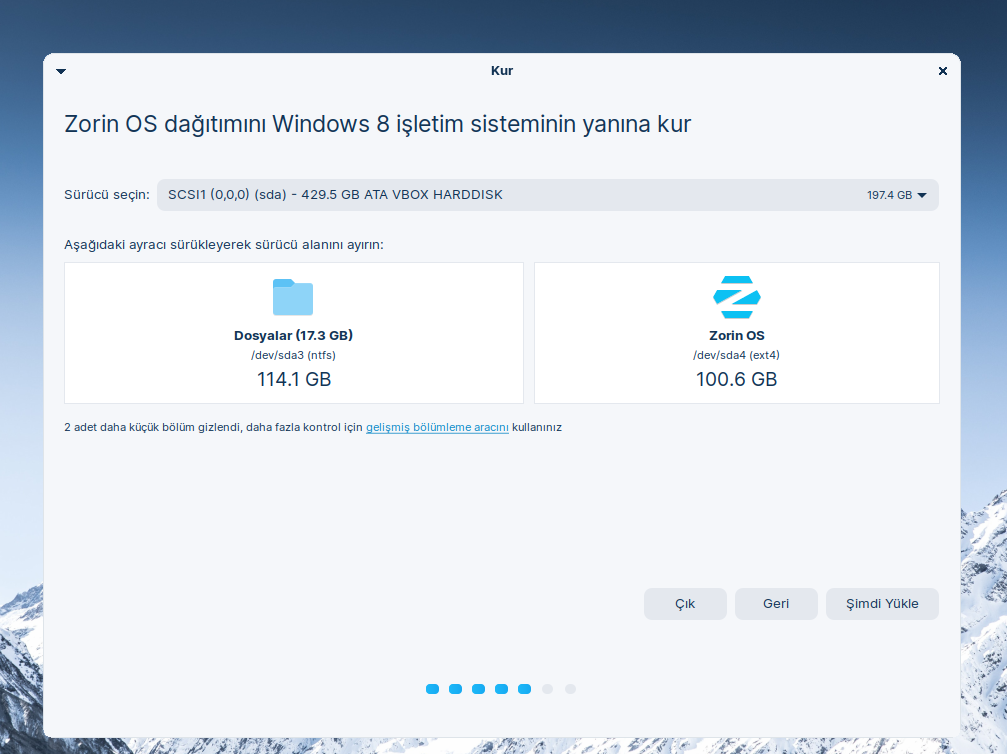

Biraz bekledikten sonra geldik en önemli yere. Buradan en üstteki seçeneği yani "Zorin OS dağıtımını Windows 8 işletim sisteminin yanına kur" seçeneğini işaretliyoruz. Sizde Windows 8 yazan yer 10'da yazabilir. 11'de yazabilir. Bu seçeneklerden en üstteki seçenek her zaman bir işletim sisteminin yanına kurar. Devam et diyoruz.
Buradaki ayracı sağdan sola çekersek Zorin OS'un alanı artmış, Windows'un alanı azalmış olur. Tam tersi soldan sağa çekersek Windows'unki artar Zorin'deki azalır. Ben bu şekilde bırakacağım. Ve şimdi yükle butonuna basıyorum.
Bu uyarıya devam et deyip geçin.

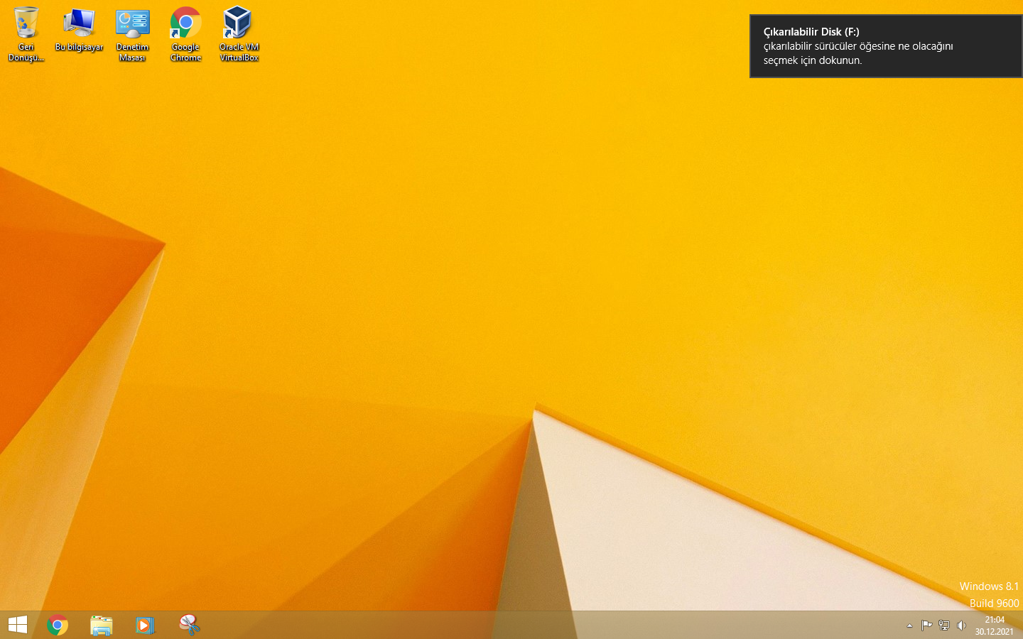

Sonrasında USB belleğimizi bilgisayara takalım.
Eki Görüntüle 1256633

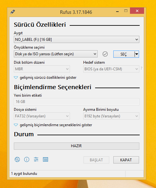

Rufus indikten sonra programı çalıştırın.
Eki Görüntüle 1256631
Buradan "disk ya da ISO yansısı (lütfen seçin)" yazısının yanındaki "seç" butonuna basın.
Eki Görüntüle 1256632

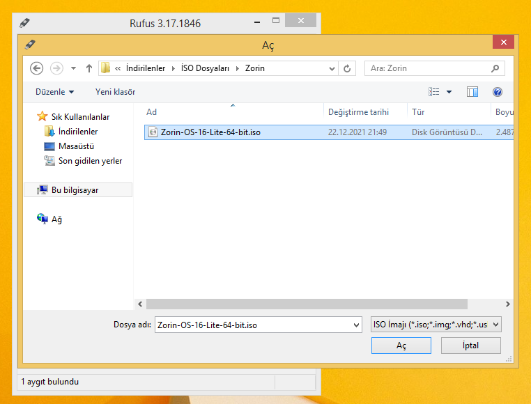

Buradan indirdiğiniz ISO dosyamızı seçelim.
Eki Görüntüle 1256636

Eki Görüntüle 1256639
Eki Görüntüle 1256645

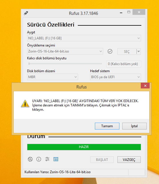

Eki Görüntüle 1256649
Burada artık USB belleğin biçimlendirileceği ve ISO dosyasının yazdırılacağını bildiriyor. USB belleğinizde değerli dosyalarınız varsa bunları bilgisayarınıza taşıyın.

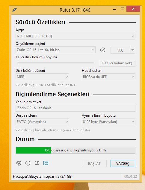

Eki Görüntüle 1256651
Yazma işlemi başladı. Şimdi arkanıza yaslanın ve dosyanın yazdırılmasını bekleyin. Alttaki bar tamamen yeşil olmuşsa ve hazır ibaresini gördüğünüz zaman işlem tamamlanmış demektir.

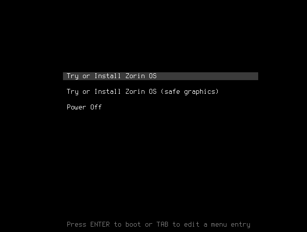

Buradan "try or ınstall Zorin OS" seçeneğini seçiyoruz.
Bir süre bekletecek. Lütfen sabırla bekleyin.
Eki Görüntüle 1256657

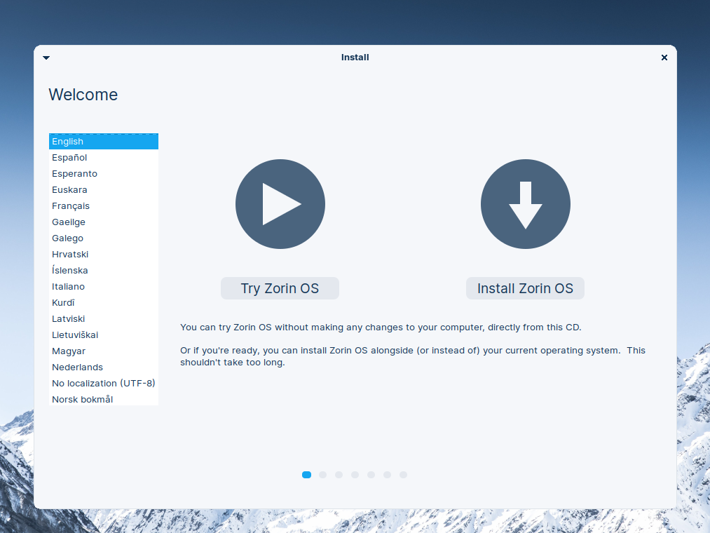

Kurulum ekranımız geldi. Ama o ne? Kurulum İngilizce. Hemen soldaki kutucuktan aşağı kaydırıp Türkçe seçeneğini işaretliyoruz.
Eki Görüntüle 1256661
Eki Görüntüle 1256669
Eki Görüntüle 1256665

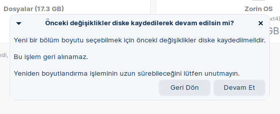

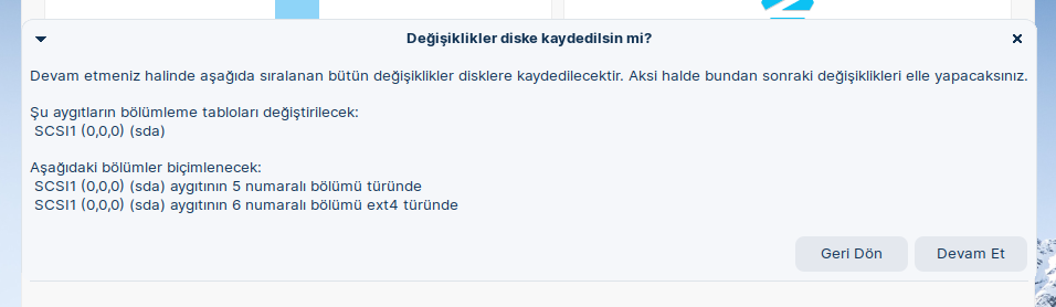

Eki Görüntüle 1256667
Birkaç dakika bekleyin.
Eki Görüntüle 1256668
Son uyarıya da devam et deyip geçin.

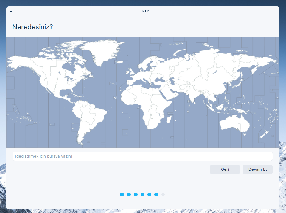

Eki Görüntüle 1256672
Bu ekranda yaşadığınız ili veya şehri yazın. Ve devam et deyin.

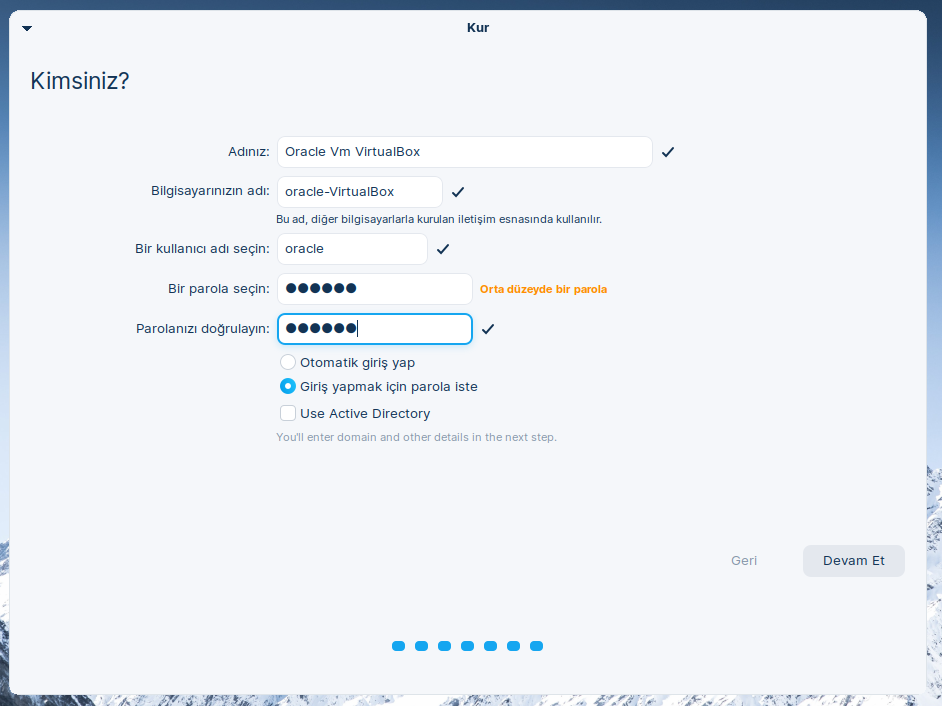

Burada adınızı, soyadınızı, bilgisayar adını ve parola gibi diğer bilgileri girin. Parola zorunlu. Bu yüzden hatırlayacağınız bir parola girin.
Eki Görüntüle 1256671
Gerekli alanları doldurduktan sonra devam edin.

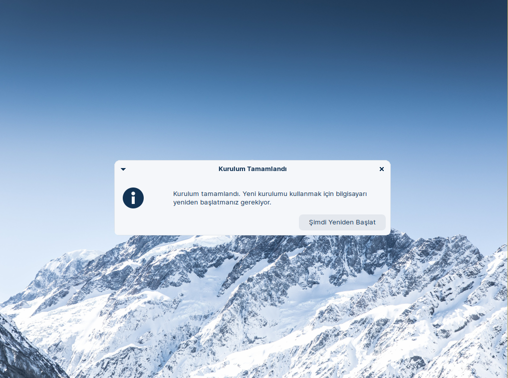

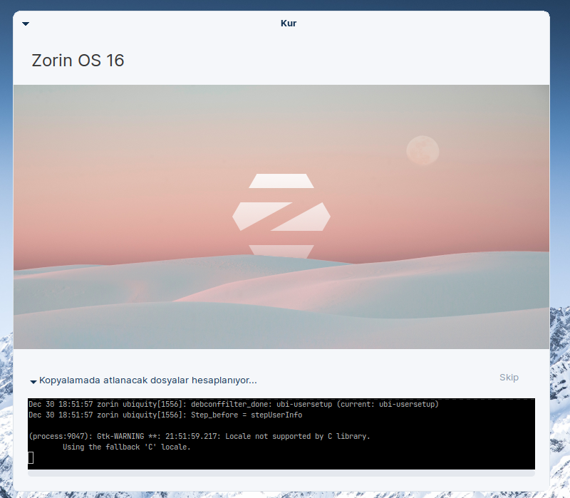

Eki Görüntüle 1256676
Kurulum tamamlandı. Şimdi yeniden başlatıyoruz.
Eki Görüntüle 1256679

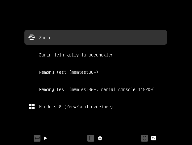

Eki Görüntüle 1256681
Bu bizim grub ekranımız. Daha doğrusu zorin grub ekranı. En altta görebileceğiniz üzere Windows 8.1 sistemimiz mevcut. Klavyedeki aşağı ok tuşuna basarak Windows 8.1 sistemimizi açabilir. En üstteki seçeneği enterlayarak Zorin OS sistemimizi açabilirsiniz.

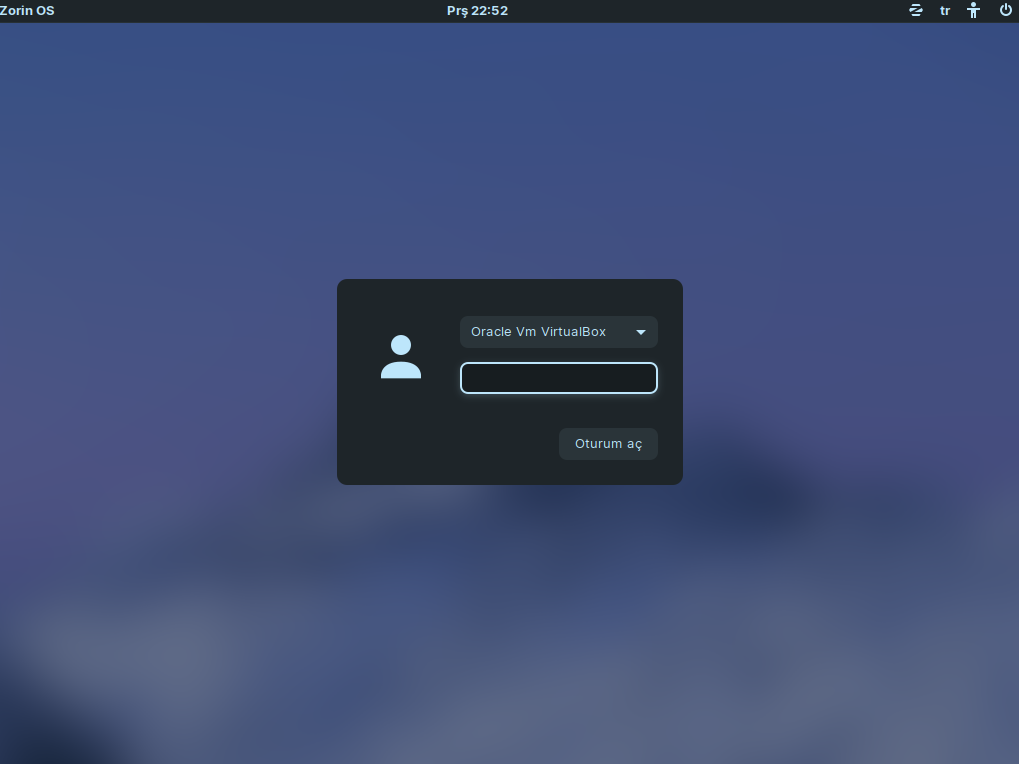

Eki Görüntüle 1256683
Kurulumda ayarladığınız şifreyi girin.

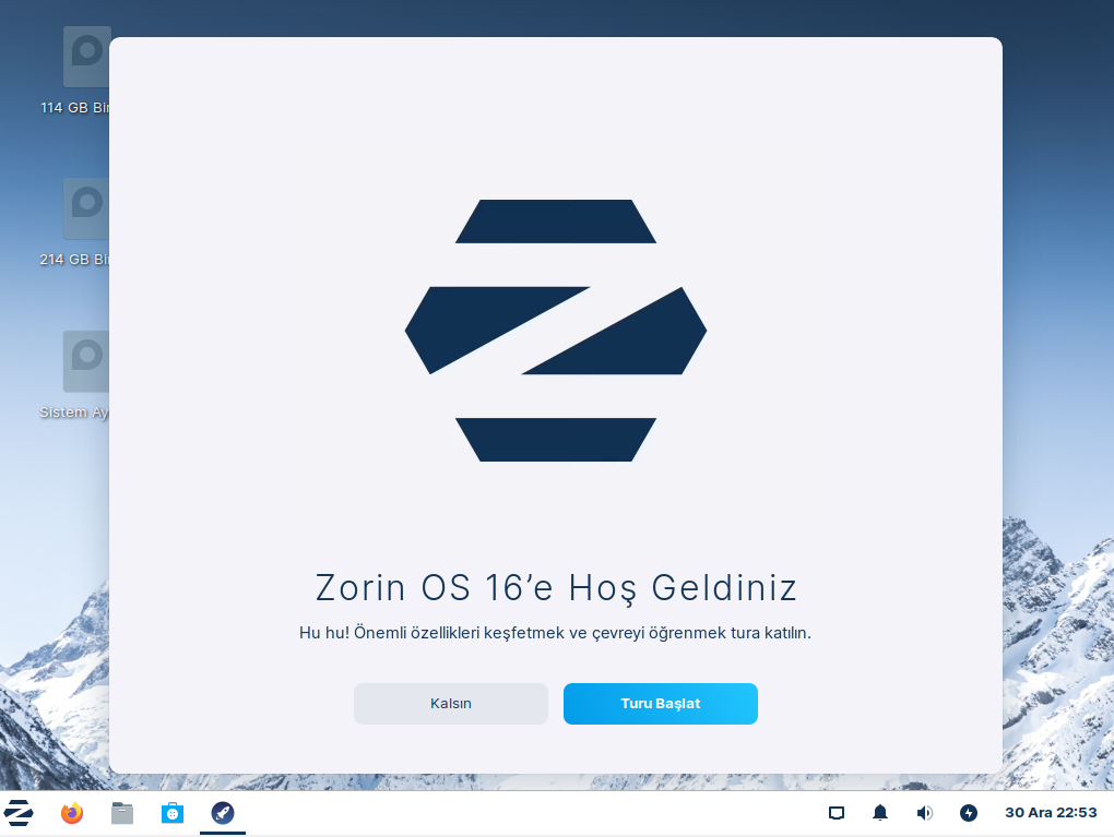

Eki Görüntüle 1256684

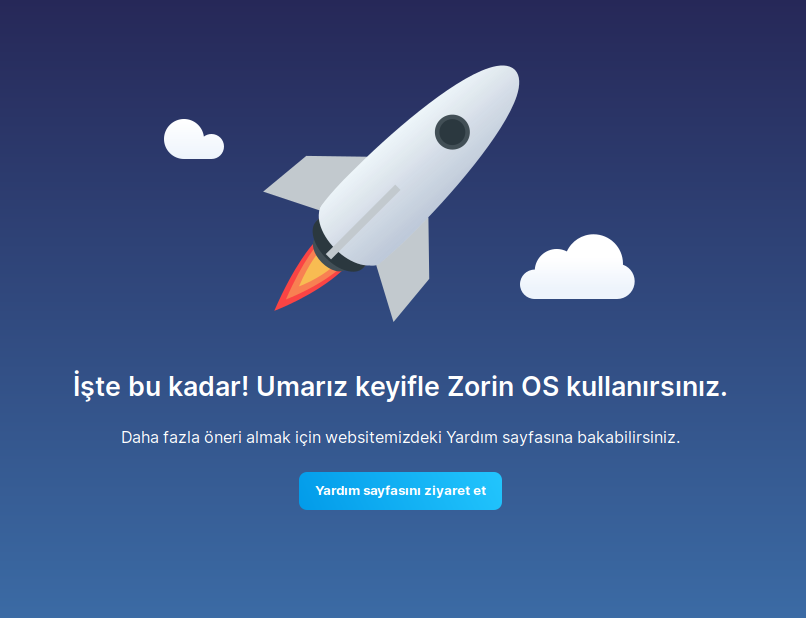

Zorin OS ilk açıldığında karşılama ekranı açılır. Buradaki aşamaları tamamlamak kolaydır. Turu tamamladığınızda aşağıdaki gibi bir ekran gelir.
Eki Görüntüle 1256685
Artık Zorin OS keyfini yaşayabilirsiniz...

Hocam kurulum yapacağım sırada try or install zorin os dedikten sonra dosyaları tarıyor hata bulunamadı diyor buraya kadar güzel ancak sonrasında zorin os logosu yanıp yanıp sönüyor sonra kalıyor öyle ne yanıyor ne sönüyor ekran da ilerlemiyor
Hocam kurulum yapacağım sırada try or install Zorin OS dedikten sonra dosyaları tarıyor hata bulunamadı diyor buraya kadar güzel ancak sonrasında Zorin OS logosu yanıp yanıp sönüyor sonra kalıyor öyle ne yanıyor ne sönüyor ekran da ilerlemiyor.
Hocam 1 saattir bekledikten sonra da öyle mi? Bazı PC'lerde 1 saat bekleyince açılabiliyor.
