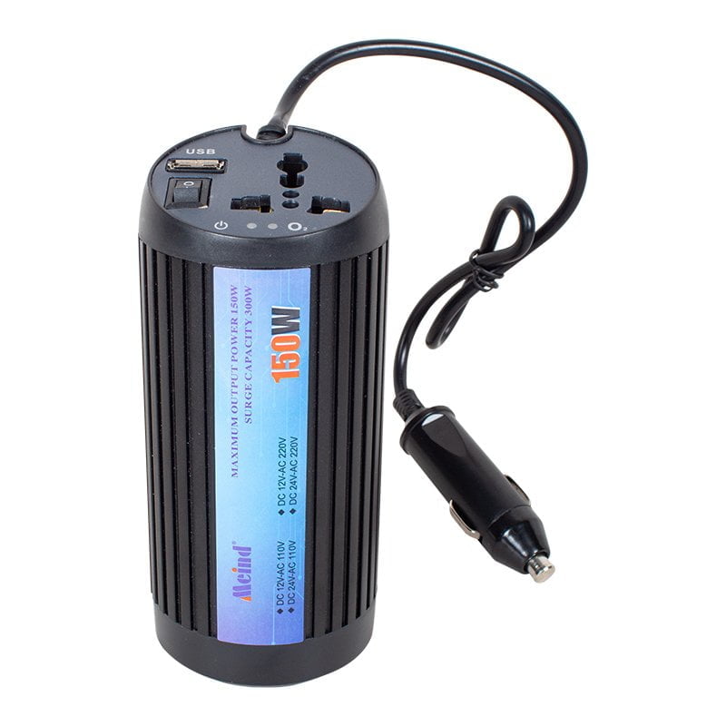

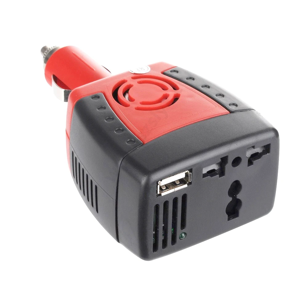

İnvertör devresi kullanabilirsiniz hocam veya örneklerine bakabilirsiniz.
Merhaba. DC 12 volttan 220 volt AC çıkışını elde edebilmek için 150 veya 300 watt çıkışlı oto aksesuarları olan üst linkteki inverterleri oto çakmaklık soketinden kullanırsınız hocam. Sizin bu konuda bahsettiğiniz Xenon far sürücülerini bir inverter olarak kullanmanız pek mümkün görünmüyor, zaten max. 30-35 watt civarındaki DC 250 volt çıkışı alırsınız bunlarla, 12 volttan linkteki oto inverterlerle bunu çevirmek çok daha kolay olur. Böylece evde kullanılan ve bu watt değerlerini aşmayan dizüstüler araçta çakmaklık soketiyle aküyü marşı yapamayacak kadar aşırı boşaltmadan kolayca kullanılabilirler. Kolay gelsin.
Dediğiniz gibi ampulun üstüne baktım 35w yazıyor. HY300Pro projeksiyon cihazını çalıştırmak için uğraşıyorum kampa falan gittiğimde. Bu fiyatlar biraz pahalı geldi bana. A101'de satılan Piranha marka inverter yeterli olur mu?
