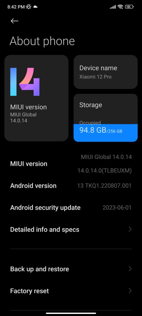

Merhaba, Xiaomi 12 Pro cihaz var ve el feneri çalışmıyor. Cihaz sıfırlanmıştı ve sıfırlandıktan sonra 3-5 gün el fenerinde sorun yoktu lakin daha sonrasında durduk yere el feneri çalışmamaya başladı. Bu sorundan sonra güncelleme de geldi, yaptım fakat sorun hala devam etti. İnternette araştırdım ve çözüm yollarına baktım lakin çalışabilen bir çözüm bulamadım. Daha önce başına gelen var mı? Bilgisi olan varsa yardımcı olursa çok sevinirim.
