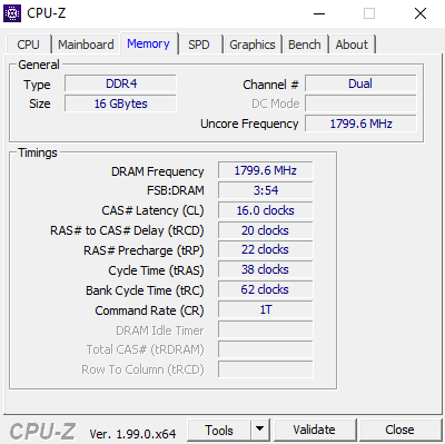

Merhaba. Bu RAM'leri şu an stabil olarak XMP profiliyle 3000MHz CL16 olarak çalıştırabiliyorum. 3200 veya 3600'e çekmem mümkün müdür? Anladığım kadarıyla Hynix C-die çipler var. OC yapabilirsem arada kayda değer bir performans farkı olur mu? Benchmark için hangi uygulamayı önerirsiniz?

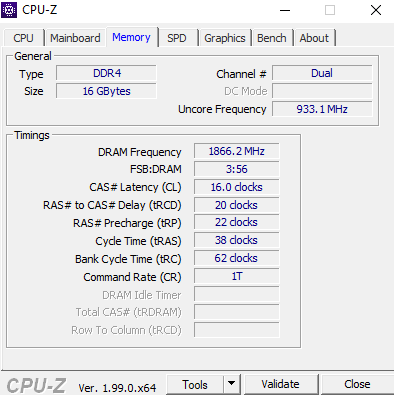

Eskiden uncore frequency yazan yerde 1499 yazıyordu. Şu an 933 yazıyor. İstediğimiz gibi oldu mu?
Olmadı. BIOS'tan UCLK = MEMCLK gibi bir ayar yapman gerekiyor. Gigabyte anakartlarda nerde bilmiyorum. Ya da manuel olarka FCLK'yı 1866 yapman lazım.

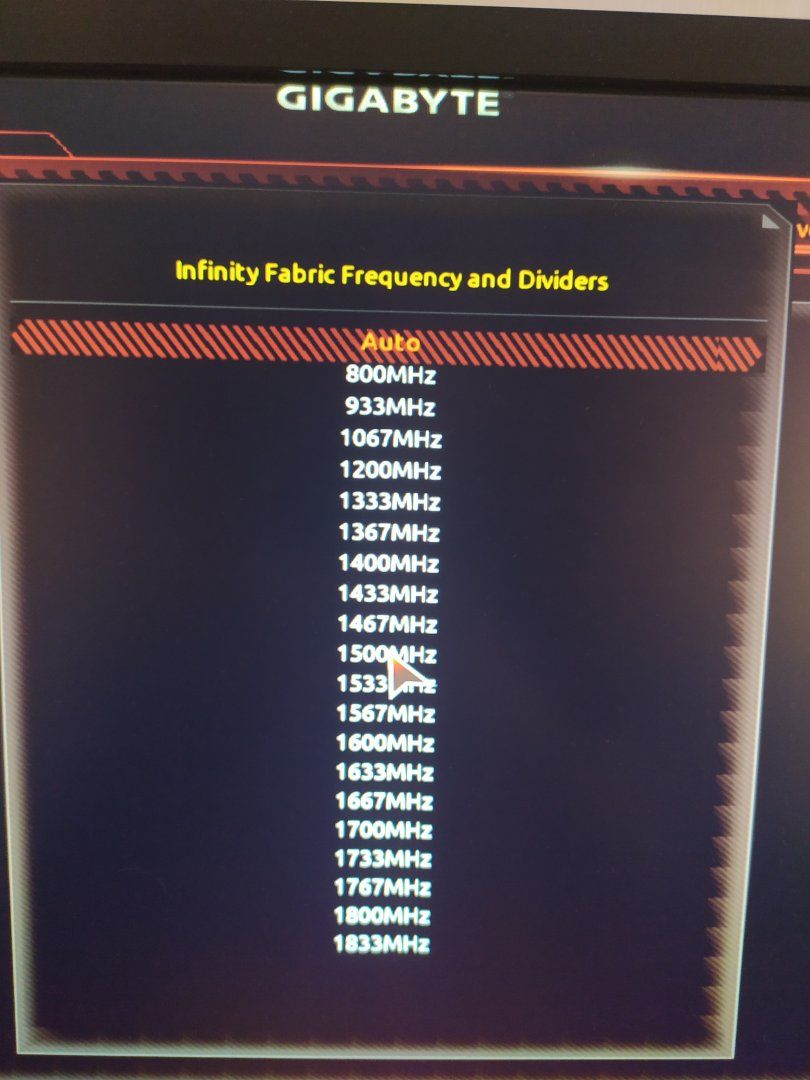

Bu attığım yerde 1866 değil 1833 var. FCLK ayarını da bulamadım bir araştırayım.

1833 Seçseydim 3666Mhz olacaktı o zaman da MEMCLK=UCLK olmayacaktı o yüzden 3733 yerine 3600 seçtim ve böyle oldu şu an.
