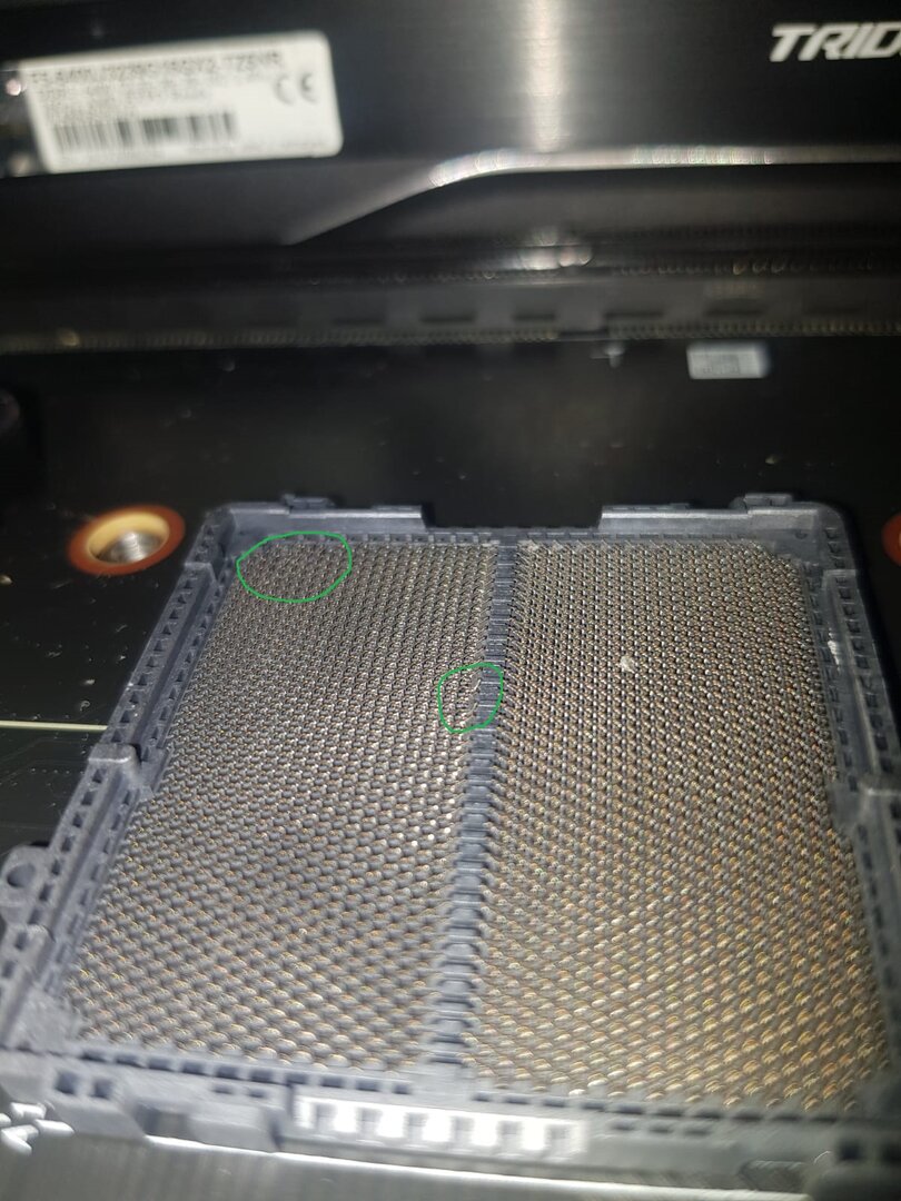

Merhaba arkadaşlar, benim aklıma takılan bir soru var.
MSI B650 Tomahawk model bir anakartım var.
http://[URL='https://www.amazon.com...-Bending/dp/B0CYQ3LDML/ref=sr_1_4?sr=8-4[/URL
Linkteki braketi kullanmak için anakartın ayaklarını sökmüştüm. Yanlışlıkla geri onu takmaya çalışırken, işlemci üstünde değildi. Çok ufak bir hata sonucu anakart işlemci PIN’i yamuldu, 5-6 tane. Sonra ben bununla yaklaşık 4 saat titizlikle düzelttim fakat içimde bir şüphe var. Bu işte uzman, bilen arkadaşları etiketleyin, bilgilenelim.
Şöyle, ben bu pinleri düzeltebildiğim kadar düzelttim ve sistem çalışıyor, sıfır sıkıntı. Hatta şu an boşta 35 derece.
Yükte 60 derece oluyor, max.
Fakat aklımdaki soru şu: sistemde takılı olan 7600 işlemci ve update yapmayı düşünüyorum, 7800X3D ya da 9800X3D. Bu işlemciler 7600’a göre çok güç çekebileceği için…
Kısacası, şu 7600’da o pinlere tam ihtiyaç duymayıp, işlemci yükseltince ihtiyaç duyup sisteme bir zarar verme ya da düzgün çalıştırmama gibi bir durum söz konusu olur mu? Fotoğrafları atacağım ilk hali, son hali şeklinde ve bunu yapalı aylar oluyor, hiçbir sıkıntı yaşamadım.
Oyunda, stres testinde ama aklımda o şüphe var, pek emin değilim. Anakart aslında çok iyi ama işte emin olamıyorum.

Bence bir sorun olmaz düzeltmişsiniz zaten pinleri.
Düzeltebilirsen kullanırsın bir sorun olmaz, bir kaç ay önce ben de maalesef hata yapıp bir kaç pini yamulttum ve daha sonra yaklaşık 2 saat kadar vakit harcayıp düzelttim, 9800x3D ile kullanıyorum ve şuana kadar hiç sorun yaşamadım. Paylaştığın fotoğraflardan net bir şey söyleyemem üstten değil yandan bakıp pinlerin eğimleri eşit mi ona iyi bakmak lazım ve düzelttikten sonra da işlemciyi yuvaya oturtup sonra yeniden kaldır ve pinlere bak eski konumlarına geliyor mu yoksa bükülü mü kalıyor.
Bu da benim sokette ki yamuk pinler.
Daha net fotoğraflar çekmeye çalıştım ama yarın daha da net çekeceğim bir tanesini örnek olsun diye göstereyim sıvı soğutucuyu tuttuğum için net çekemedim 7600 de sorunsuz kullandım pazartesi 9800x3D sorun yaşayacağımı sanmıyorum ama o bir kuşku var içimde tam net test edene kadar.
Tam ortada 2 pin işaretlediğim yerlerde yamukluk oldu zaten geri kalanı bebek gibi yarın daha net fotoğraf atmaya çalışacağım.
İşlemciyi bu halde kullanabiliyorum sıfır sıkıntısız bir de o sağ tarafta bir toz zerresi var yamuk değil.
