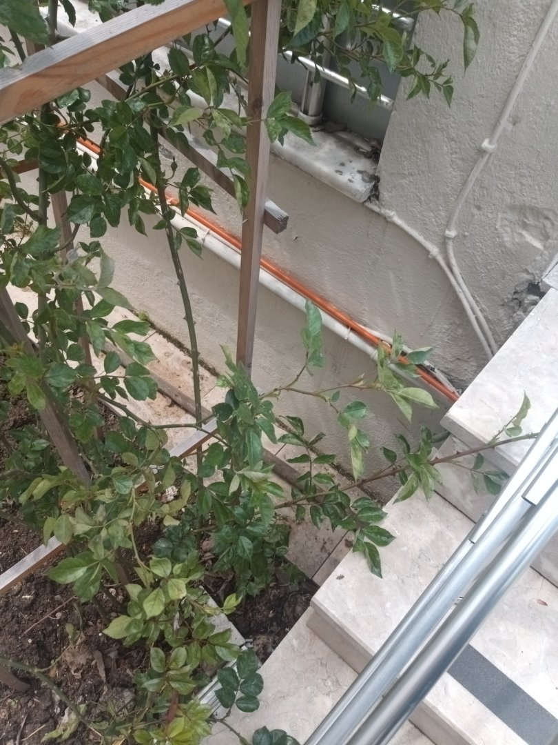

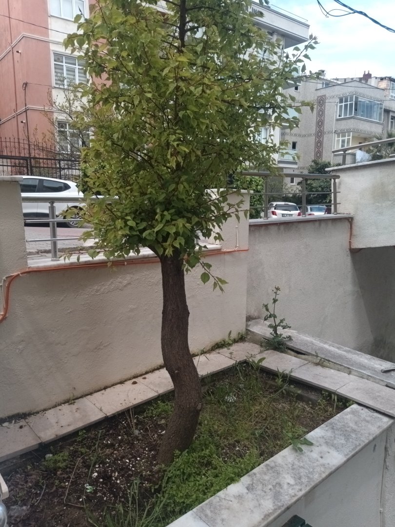

Bugün rögar kapağı açılıp fiber döşediler. Tam yan binama gelmiş, fiber kutusunu bile tam kurup gitmişler ama bizim binaya gelmemiş. Bizim binaya gelmesi için ne yapabilirim?
Buradan geliyor kablo, sağdaki merdiven eve gidiyor.
Bu da merdivenin öbür tarafı. Fotoğrafın en sonunda kablo duvarın altına girip o binaya giriyor.
Sağdaki benim ev, soldaki fiber giren ev.

Sizin binanıza da fiber gelmesi için dilekçe verebilirsiniz hocam.

Dilekçeyi müdürlükteki planlama birimine vermelisiniz hocam. TT'nin CEO'suna yazmak falan pek işe yarar yöntemler değil. Çok nadir işe yaradığı oluyor o yüzden en etkili ve resmi kanal dilekçedir.

Aslında hocam yan binadaki fiberin, arka binadaki fiberin vs. bizim binamız için hiçbir anlamı yok. Yani bir binada fiber varken hemen yanındaki binada ADSL/VDSL olabilir. Onun yanındakinde de hiç altyapı olmayabilir mesela. Binaların altyapıları birbirinden farklıdır ve herhangi birinin bir diğerine hiçbir etkisi olmaz.
Çünkü bir binaya fiber yatırımı yapılırken homepass dediğimiz bir kavram kilit noktayı oluşturur. Homepass için kabaca, fiber kullanma potansiyeli olan hane oranı diyebiliriz. Planlama ekibi bu homepass potansiyelini göz önünde bulundurarak proje çizer. Eğer bir binaya yapılan yatırımın firmaya kâr getirisi olacaksa o binaya proje çizilir. Başka bir bina için homepass potansiyeli pek kârlı bir sonuç vermediyse o binaya yatırım yapmaya sıcak bakılmaz. Bunun haricinde daha birçok fizibilite çalışması yapılır. Günün sonunda yatırım yapma fikri doğarsa yapılır aksi halde yapılmaz.
Yani yanınızdaki binaya fiber çekilmesinin sizin binanız için bir faydası veya zararı yok. Biz sıradan vatandaşlar olarak "hemen dibimizde/yanımızda/önümüzde vs. fiber kablo var, oradan bana da çekiversinler canım" diye düşünüyoruz ama işin arka planı o kadar kolay değil işte.
Eğer bir binadan fiber altyapı talebi gelirse planlama ekibi yukarıda da anlattığım üzere bir hesap kitap yapar. Uygun görürse proje çizip genel müdürlüğe gönderir. Tabii bu genel müdürlüğe ülkenin dört bir yanından çeşitli projeler gelir. Genel müdürlük de potansiyel görürse ve bütçesi varsa onay verir. Sonrasında da çalışmalara başlanır. Taşerona haber verilir, binaya kablo çekilir vs...
Daha kazı yapılması gerekiyorsa ilgili firma ile belediye arasındaki prosedürlere girmedim bile.
İşin teknik kısmında ise santral tarafında ilgili adres için bir port ayrılır. O port sadece o adrese tanımlı olduğu için yanındaki binaların bundan yararlanma ihtimali de yoktur.
Şimdi bütün bunları neden anlattım? Çünkü yanınızdaki binaya fiber çekilmiş siz de buradan hareketle sizin binanıza da kolayca çekilebileceğini sanıyorsunuz. Ama anlattığım gibi mesele o kadar kolay değil.
Her zaman söylediğim gibi en resmi kanal olan dilekçe ile başvurunuzu yapın. Gerisi planlama ekibine kalmış. Siz dilekçenizi verip takip numarasını alın ve beklemeye koyulun. Ara ara dilekçenizin akıbetini sormak için müdürlüğe gidip bilgi de alabilirsiniz tabii. Dilekçenizde bina sakinlerinin de imzasının bulunması iyi olur. Çünkü toplu imza içeren bir dilekçe toplu başvuru niteliği taşır ve şansınız o oranda artar.
