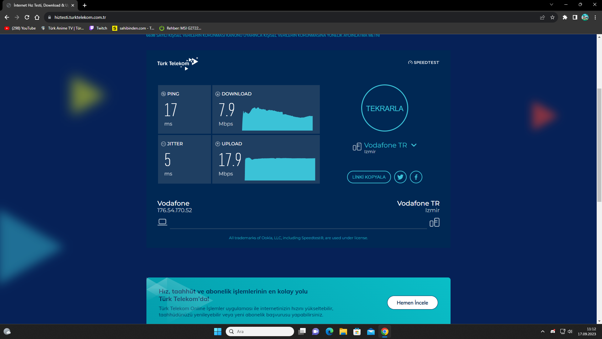

@OnurOfc telefon ile 18 upload alıp 17-18 download aldı Ethernet kablosu ile de 10 upload gözüküyor fakat hocam size bir soru sormak istiyorum internet hızlarımda 10-18 upload gözükürden neden oyun indirirken 3-4 upload hızında indiriyor bunu anlıyamıyorum

Şimdi sana bu durumu anlatayım. Öncelikle upload yükleme, download indirmedir. Sen karşı tarafa, bir sunucuya, arkadaşınla olan yazışmana dosya yüklerken upload, oyun, video, dosya indirirken download hızı ayrımı olur. Yani upload hızına değil download hızına bakman gerekir. Sonrasında MB/s (MBps) ile Mb/s (Mbps) aynı değildir. Sen o sitede hız testi yaparken internetin kaç Mbps' unu kullandığını görürsün. Yani o hız testi siteleri saniyede kaç Megabayt indirdiğini değil saniyede kaç Megabit indirdiğini gösterir. İnternet alırken 50 Mbps / 100 Mbps' e varan hızlardan yararlanın diye reklamlar olur. Senin internetinde 50-60 Mbps arası bir şey olmalı. Saniyede indirme hızın ise MB/s yada MBps' dur. Eğer internet hızın 50 Mbps ise indirme hızın (SS' te gördüğüm üzere) 50 / 8 : Max 6.25 olur. Max indirme hızını bulmak için mevcut internet hızını 8' e bölmen gerekir. Mesela 34 Mbps (Megabit per second) hızında bir internetin varsa indirme hızın 4.25 MB (Megabayt per second) olur. Yani gayet normal bir durum. Hiç bir internet sağlayıcısı günümüzde sana saniyede 50 MB dosya indirme hızı sunamaz.

Şimdi sorununun çözümüne gelelim. 2 fotoğraf ayrı görünüyor. Yani birisi Superonline diğeri Vodafone. Sanırım birisini mobil internetini kullanarak diğerinide ev internetini kullanarak çekmişsin. Mobil internet hızına ihtiyacımız yok. Sağ taraftaki ev internetin olduğuna göre gayet normal bir hıza sahipsin. Pinginde düşük. Eğer gerçekten bir sorun varsa büyük ihtimal donanımsal bir hata mevcut. BIOS/UEFI ayarlarını kontrol etmelisin. Overclock yapıyorsan kapatmalısın. Bu terimleri bilmiyorsan araştırmalısın. Hiçbiri olmazsa format atmalısın ya da sürücüleri kaldırıp yeniden yüklemelisin. Ayrıca HDD' ında bad sector var mı diye taratmalısın. (SSD' de bad sector olmaz. Bu üzden HDD' ı taratman yeterlidir.)

Anakartımda ASUS H410M-R SSD ve HDD yazma okuma hızları düşük çıkmıştı onlar var ikisinin de sağlığı 98 ve üzeri. Benim bildiğim 10 upload indirme hızım varsa Steam'de 10 upload indirmesi lazım diye biliyordum. Sorunu nasıl çözeceğim hocam kabak tadı vermeye başladı hayatım bilgisayarda geçen biri olarak hem oyunda kare atlama sorunu hem de kalite sorunu videolarda kalitesizlik piksellik karanlık yerlerde iğrenç görüntüler bunlarla uğraşmak bitirdi beni ne yapacağım nasıl çözeceğim asla bilmiyorum.

Tavsiyem UEFI ayarlarını sıfırlaman, bir kaç ince ayar çekmen ve format atman yönündedir. (Özellikle disk ayarlarına dikkat et.) Sürücüleri indirdikten sonra aynı şekilde test edersin. Eğer sorun devam ederse donanımsal olarak sıkıntı mevcut demektir. Diskinde okuma hızı normal ama yazma hızı çok düşük gibi görünüyor.
