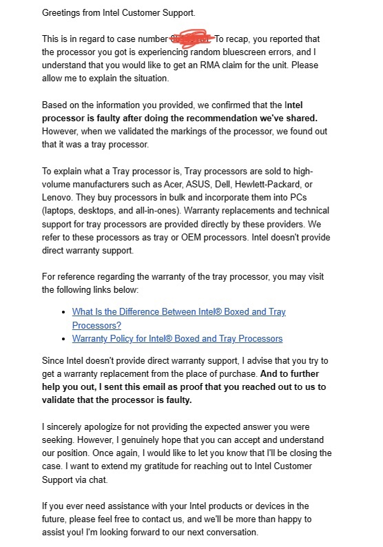

Değişim değil de iade alıyım diyorum ayıplı malda galiba hakkım varmış. Öyle yaparım. Kutulu alırım bundan sonra kutulu olsa direkt İntel yapacaktı değişimi filan son adıma geldik bir baktık tepsi diye yapamadılar.

Şikayet vara yazdım da işte süreç uzaması sıkıntı değil haklı çıkarsam hiç sorun değil. İntel şöyle mail attı zaten kanıt niteliğinde.
Intel, Sinerji paketli işlemciyi garantiye göndermeni tavsiye etmiş, bence saçma. THH başvurusu yap. Bir konu açıp güncellemeleri oradan paylaş. Sonuca hep beraber bakarız.
Bu maili intel attı. Paketli olsa intel yenisini yollayacaktı. Dedi ki işlemci arızalı o yüzden bunu aldığınız yere gösterin kanıt dedi. Bakalım sinerjide işlemci bugün yarın cevap gelir.
Olmadı konu açarım THH de hep beraber sürece bakarız.
Bu maili Intel attı. Paketli olsa Intel yenisini yollayacaktı. Dedi ki işlemci arızalı o yüzden bunu aldığınız yere gösterin kanıt dedi. Bakalım Sinerji'de işlemci bugün yarın cevap gelir.
