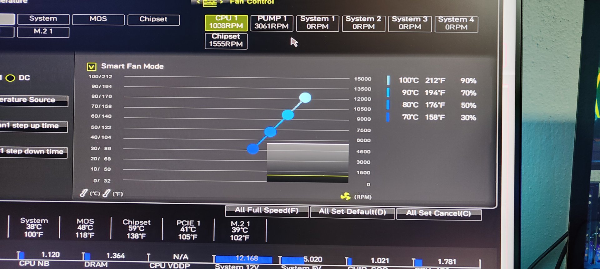

Neyse ki az önce son bir umutla fan ayarlarını kurcalarken system fan ayarlarını DC'den PWM'e çekince bilgisayarın sesi bir anda azaldı.

Dostum işlemci fanlarını 90 dereceye kadar sessiz çalışacak şekilde ayarlayabilirsin. Örnek bir fotoğraf paylaşacağım. Benim 5700X ancak tam yük altında 70 üstüne çıkıyor ben o yüzden bu şekilde ayarladım. Fanlar normal kullanımda hizini yükseltip düşürmüyor rahatsiz etmiyor.

BIOS ayarlarını defaulta çektiğim anda bilgisayar yine uçak gibi çalışmaya başladı. Bende sıvı soğutma pompası ve cpu fan ayarlarına dokunmadan system fan ayarını DC'den PWM'ye çektim ve ses anında azaldı. Şu an sadece chromeda dolaşırken bir ses yok ama birazdan oyuna gireceğim. Anlamadığım neden daha yeni topladığım sistemde böyle bir problem var. Fanların kablo montajı ile alakalı bir durum olabilir mi?

Ben bu ayarı açarak 40 saniyeden 9.1 saniyeye düşüş yaşadım. Bir iki defa yeniden başlatarak BIOS süresini kontrol edin. Eğer fan BIOS fan ayarlarında sessiz mod veya manual RPM ayarlayabileceğiniz seçenek yok ise MSI Center aracılığı ile fanlarınızın hızını ayarlamayı deneyebilirsiniz.

Fanları CPU fana pompayida kendi pump soketine taktiysan bir problem yok demektir. Benim paylaştığım horseldeki gibi soğutucunun performansına göre sessiz çalışacak şekilde ayarla fan hızlarını.

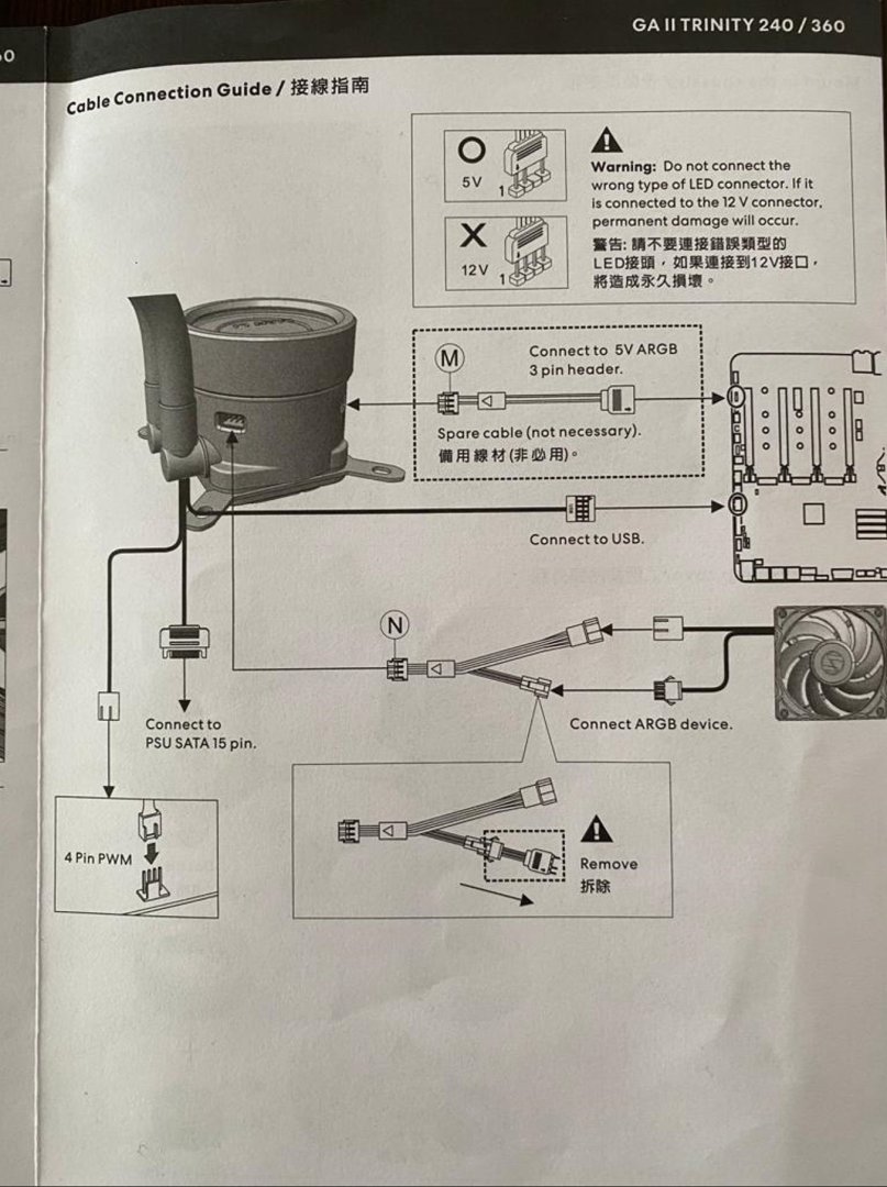

@Nqvelist Hocam ben o konuda sıvı soğutucunun LED ve fan girişleri karışık olduğu için sorun yaşamış olabilirim diye düşündüm.
Görsellerde kullanım kılavuzundaki şemayı paylaştım.
Başta sadece pompadan çıkan pump kablosunu anakartta pump girişine takıp radyatör fanlarını pompanın üzerindeki 2 küçük girişe görseldeki gibi aparatlar ile bağlamıştım.
Daha sonra radyatör fanlarını anakarttaki CPU fan kısmına taktım şu an o şekilde.
Kasanın ön fanlarını da kasanın arka kısmında yer alan LED ve fan girişlerinin olduğu huba takılı.

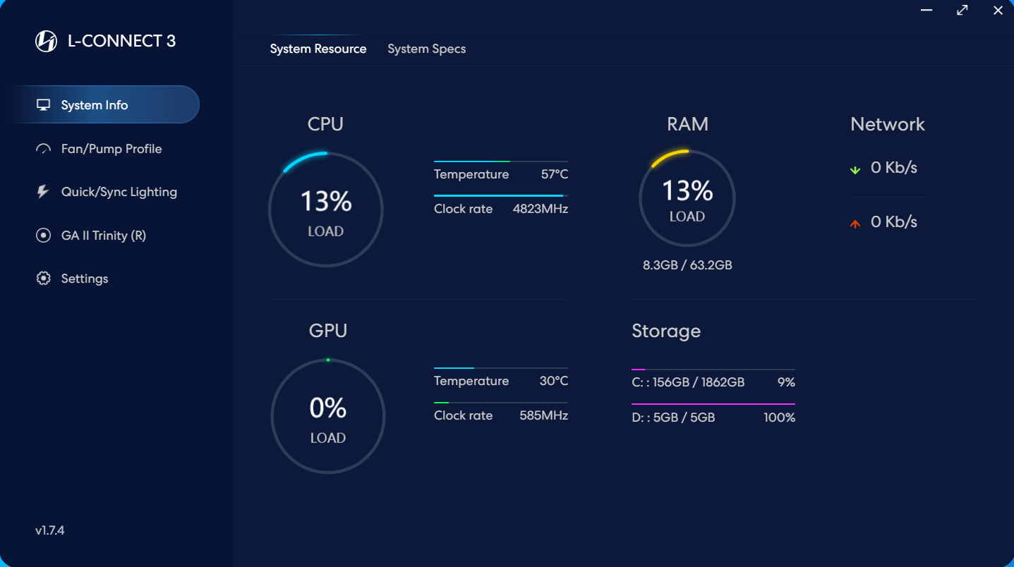

Daha sonra sıvı soğutma ve radyatör fanlarının rgb renkleri nasıl değiştiriliyor diye araştırırken sıvı soğutma programını indirdim ve çalıştırınca fanların sesi bir anda kesildi.
Aşağıda görselleri paylaşıcam uygulama arayüzünden. Değerleri görebilirsiniz.
Bir diğer sorumda uygulamanın fan ayarlarında FixRPM ve PWM olarak iki ayar var hangisi açayım?
Görseldeki değerlerde sıkıntı var mı işlemci 55-60 derece seviyelerinde.(Sadece chrome açık)

Daha sonra sıvı soğutma ve radyatör fanlarının RGB renkleri nasıl değiştiriliyor diye araştırırken sıvı soğutma programını indirdim ve çalıştırınca fanların sesi bir anda kesildi.
Aşağıda görselleri paylaşacağım uygulama arayüzünden. Değerleri görebilirsiniz.
Bir diğer sorumda uygulamanın fan ayarlarında fixrpm ve PWM olarak iki ayar var hangisi açayım?
Görseldeki değerlerde sıkıntı var mı işlemci 55-60 derece seviyelerinde.(sadece Chrome açık)
