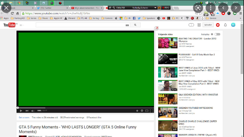

Selam, Windows 11 yükseltmesi yaptıktan bir süre sonra böyle bir problem ortaya çıktı. Chrome ayarlarından donanım hızlandırmsanıı kapattım ancak bu sefer de Discord üzerinden bir videoyu tam ekrana alınca aynı sorun devam ediyor.
SS atamıyorum çünkü ekran alıntısını açınca normal video görünüyor. Ekran alıntısı aracı kapanınca yine yeşil oluyor o yüzden internetten bulduğum bir resmi atacağım.
Ve saçma şekilde video kaydına girince problem çözülüyor ancak kaydı kapatınca tekrar yeşil oluyor ekran. Sanki yakalanmamak için elinden geleni yapıyor gibi.
Edit: Discord ayarlarında donanım hızlandırma açık, muhtemelen onu kapatınca sorun çözülür ancak kapatmak istemiyorum. Onu kapatınca Discord kasmaya başlıyor.
Kullandığınız tarayıcıda ek eklenti veya tema mı yüklü? Çünkü Chrome'un bu görüntüsü en az 4-5 yıl öncesine ait. Çok eski bir sürüm kullanıyorsanız bunu yaşamanız normal. Kaldı ki YouTube oynatıcınız bile güncel görünmüyor.

Chrome'un ve YouTube'nin eski sürümünü kullanıyorsunuz. Resimden net şekilde anlaşıldığı üzere tarayıcı güncellemesi yapın. Sorun devam ederse bildirin.

SS atamadığını ve başka bir fotoğraftan aldığını belirtmiş.

Yukarıda belirtildiği gibi fotoğrafı internetten buldum. Sorunu 472.84 sürümlü driveri yükleyerek çözdüm. Herkese ilgilendiği için teşekkür ederim.
