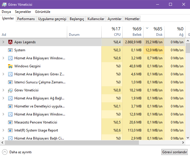

Yüksek disk kullanımı sorunu
Donanımsal bir performans kaybı yaşadığınız HDD kullanmanızdan belli, diğer arkadaşların da söylemiş olduğu gibi. Bir SSD almak size ilaç gibi gelecektir. Yavaş yavaş Windows 10'u HDD ile kullanmak imkansızlaşmaya doğru gidiyor.
Aynen öyle. SSD almak en mantıklısı. Yada 8.1 kurun. (7'de olabilir.)
