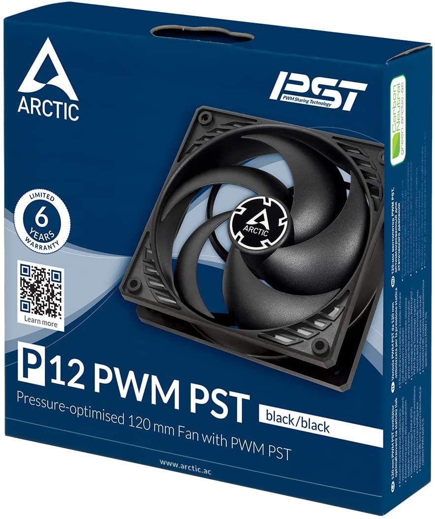

Muhtemel üzerindeki fan 12x12x2,5cm ve tam yükte 2000 devir üzerini görüyordur...
ARCTIC P12 PWM PST 120 mm Siyah Kasa Fanı(ACFAN00120A)​
Teknik detaylar,
Bu tür bir soğutucu fan ile tam yükte ve boştayken devir sayısı daha az olacağından sessizlik adına rahatlama olur. Bundan daha düşük değerde bir fan tercih edilirse, bu defa aşırı sessiz olur ancak PSU yu yeterince soğutamayabilir. (uygun fiyatlı alternatifler elbette var ancak bir çoğu için sesli çalıştıklarına ya da verimsiz soğuttuklarına dair fazlaca olumsuz yorum mevcut)

Eki Görüntüle 1389059
Teknik detaylar,
Teşekkür ediyorum,30 lira indirim ile belirttiğiniz ürünü sipariş edeceğim.
Lakin söktüğümde bağlantı türüne dikkat etmedim.Soketli mi bağlanmış yoksa lehimli mi bilmiyorum.Bilginiz var mı ?
ve de bu fan kaç pin acaba.
Anakart üzerindeki fan çıkışlarına bağlanabilir şekilde, PWM kontrollü 4 pin... (BIOS üzerinden müdahale edilebiliyor)
Zalman ZM600-LX içinde "Termal soğutma sistemi tarafından kontrol düşük gürültü 120mm sessiz fanlı" diye belirtilmiş. Muhtemel aynı şekilde soketli yapıdadır.
Bağlantı konusunda yine burdan yardımcı olabilirim.
O zaman PSU içindeki fan lehimli ise onu direkt iptal edip anakarta bağlamam daha sağlıklı olacaktır. Değil mi?
Bu da bir alternatif seçenek... Neden olmasın.
Yük altında PSU da ısınma vs gözlemler ve devirin düşük olduğuna kanaat getirirseniz, BIOS üzerinden devrini artırabilme durumunuz da olur.
Fanı bağlarken PSU içinde soketli ise sokete, devre üzerinde lehimli ise ilgili bağlantı noktalarına lehimleme yoluyla ya da alternatif yöntem anakart üzerindeki FAN_SYS girişlerinden birine bağlayabilirsiniz.
Tamamdır sipariş vereyim,elime ulaşsın.Yurt dışından gelecek imiş,daha sonrasında da gelişmeleri buradan yazarım,teşekkürler hocam.
