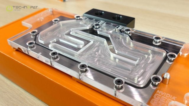

Soğutmak istediğiniz bileşene takmanız gereken bakırdan veya aluminyumdan imal edilen ve CNC tezgahlarında işlenmiş bloklardır. Blokların görevi ısıyı üzerlerine alıp, daha sonra sıvıyı içindeki mikro kanallardan ve ısınan bileşenlerin üzerinden geçmeye zorlayarak ısıyı suya transfer etmektir.
Bloğa bir porttan giren soğuk su, soğutulmak istenen bileşenin ısısını alıp diğer porttan atılır. Örneğin full cover ekran kartı blokları, ekran kartını tamamen kaplar ve blok ekran kartının çekirdeğini, bellek çiplerini ve voltaj düzenleme modüllerini soğutur.

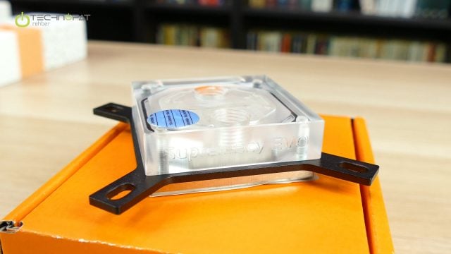

Kimi bloklar sıvı akışını sınırlandırırken kimisi yüksek akış sağlarlar. Mikro kanalları çok sık ve birbirine yakın tutulan soğutma blokları, sıvı akışını oldukça sınırlandırır.
O sebeple bunların yüksek basınçlı pompalarla kullanılması daha uygun olur. Mesela EK’nın Supremacy Evo bloğunun kutu açıklamalarına baktığımızda düşük akış sınırlamasının bir özellik olarak yer aldığını görüyoruz.
Bu sayede daha zayıf veya yavaş devirde çalışan pompalarla iyi bir performans elde edilmesi amaçlanmış.
Sıvı soğutma blokları bakır, nikel kaplı bakır veya aluminyum seçenekleriyle sunulur.
Tamamen bakır ya da tamamen nikel kaplı bakır işlemci blokları olduğu gibi tabanı metal, üzeri siyah akrilikten veya saydam pleksiden imal edilmiş bloklar da bulunur. Özel sıvı soğutmayı güzel kılan taraflardan birisi de sisteminizin çizgisi ve rengine göre bu parçaları seçebilmenizdir aslında.
