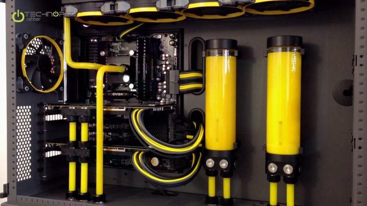

Peki ne kadar sıvıya ihtiyacım var? 2 radyatör, 1 işlemci bloğu, 1 ekran kartı bloğu ve 140’lık rezervuar pompa kombosuna sahip ortalama diyebileceğimiz bir özel sıvı soğutma döngüsü için 1 şişe 900ML’lik Premix sıvı fazlasıyla yeterli olacaktır.
Her sıvının maksimum çalışma sıcaklıkları vardır. Örneğin bu değer EK Cryofuel için 65 derecedir. 65 dereceyi aştıktan sonra sıvı bozulur ve içindeki kimyasal bileşenler ve boya pigmentleri ayrılır. O sebeple sisteminiz yük altındayken pompa ve fan hızlarını çok düşük tutmamaya özen göstermeniz gerekir.
Bir de renk ve aydınlatma seçiminde bir tavsiyede bulunmak istiyorum. Eğer güzel gözüken bir sisteme sahip olmak istiyorsanız en başta sıvı ile kasa aydınlatmasını aynı renk yapmamanızı öneririm. Mesela kırmızı sıvı ile kırmızı aydınlatma kullanırsanız ortaya çıkan sonuçtan hiçbir şey anlamazsınız. Ama kırmızıyı ön plana çıkarmak için beyaz aydınlatma kullanabilirsiniz. Birbirine kontrast oluşturan renkler daima daha iyi gidecektir.
