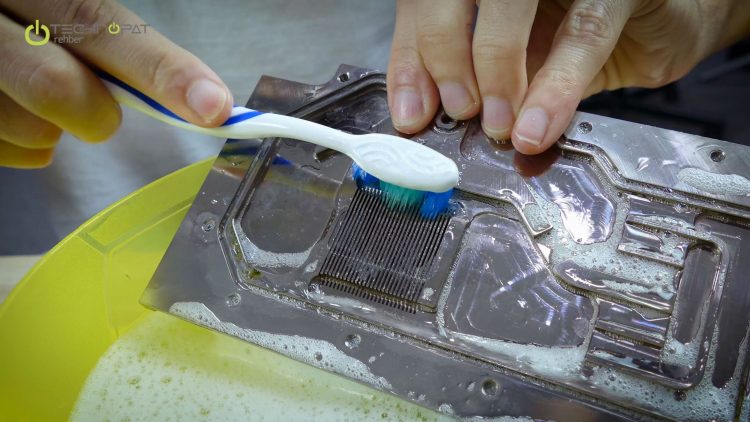

Resimlerden görebileceğiniz gibi bloğumuzun içi oldukça kirli.
Sökme işlemi için 1 adet alyan anahtara ihtiyacınız olacak. Bu anahtar bloğunuzun kutusundan çıkmakta. Bloğu sökmeye öncelikle rakorları taktığımız siyah parçadan başlıyoruz. Pleksiye 3 adet uzun alyan vidayla bağlandığı için bu vidaları teker teker söküyoruz ve parçayı yerinden çıkarıyoruz. Bunu çıkardığınızda 2 adet küçük conta göreceksiniz. Bunları yerinden çıkarın ve bir yere koyun.
Ardından pleksiyi bloğun tabanına bağlayan alyan vidaları sökmeniz gerekecek.
Bunları da söktükten sonra pleksi tabandan ayrılabilir hale geliyor. Bu iki parçayı da ayırdıktan sonra aradaki siyah contayı göreceksiniz. Bunu da nazikçe yerinden çıkarın ve diğer contaların yanına koyun.
Bu noktadan sonra bloktaki mikro kanalların üzerine yerleştirilen ince, metal bir parça olan “Jet plate” de serbest kalacaktır.
Onu da temizleyip bir kenara koyabilirsiniz.
Temizlik
Temizlik için blok parçalarını içine alabilecek büyüklükte bir kap ve içine ılık, sabunlu su hazırlamamız gerekiyor. Sabunlu su dışında aşındırıcı özellikleri olan (çamaşır suyu, tiner, sirke) ve/veya alkol içeren bir madde kullanmıyoruz. Çünkü eser miktarda alkol bile pleksinin çatlamasına sebep olabiliyor.
Bir bulaşık süngerinin yumuşak tarafı ile sabunlu, ılık suya batırdığımız pleksi ve blok tabanını, contaları ve rakorları taktığımız siyah parçayı iyice temizliyoruz. Temizlik bittikten sonra bloğu ve diğer parçaları durulayıp, kurumaya bırakabilirsiniz.
