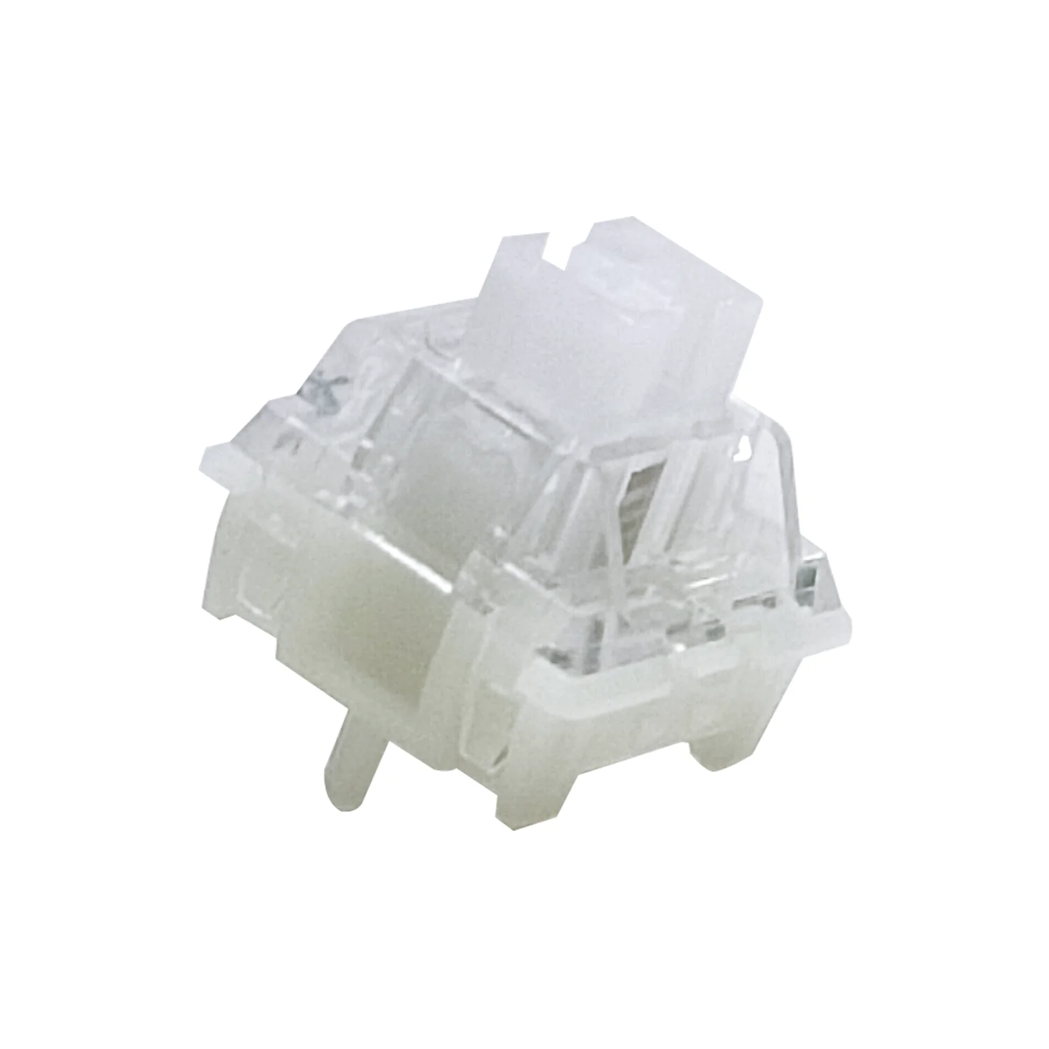

selamlar klavyeyi bugun teslim aldim bende.
sessiz switch almam gerekiyor. teknik bilgim neredeyse yok gibi switch bakarken dikkat etmem gereken bir husus var mi? butun switchler uyumlu mudur bu klavye ile?
Selamlar klavyeyi bugün teslim aldim bende.
Sessiz switch almam gerekiyor. Teknik bilgim neredeyse yok gibi switch bakarken dikkat etmem gereken bir husus var mi? Butun switchler uyumlu mudur bu klavye ile?
Magnetik olan low profile switchler harici Gateron ve geonworksun tüm switchleri uyumlu.
Sessiz bir switch arıyorsanız sizin için bakabilirim.
cok tesekkur ederim ilgin icin.
cok pahaliya kacmadan sessiz ve tok sesi olan switch onerebilirsen cok sevinirim
@enzyyx Hocam klavyeyi önerdiğiniz ayarlarsa kullanıyorum.Ancak valorant oynarken anlık durma yaşıyorum.Mesela w ye sonuna kadar basarken çar bi anda duruyor sanki s ye basmışım gibi ama basmıyorum eminim.Bu ayarlardan mı kaynaklı klavyede mi bi sıkıntı vardır ?
Cok teşekkür ederim ilgin icin.
Cok pahaliya kacmadan sessiz ve tok sesi olan switch onerebilirsen cok sevinirim.
Bulabildiğim tek sessiz switchler bunlar, manyetik polaritesi n olduğu için muhtemelen uyacaklardır. 16 dolara 70 tane alabilirsiniz, vergilerle çok pahalı olmayacaktır. Ses testleri hakkında bir fikrim yok, sadece yorumlara baktım.
