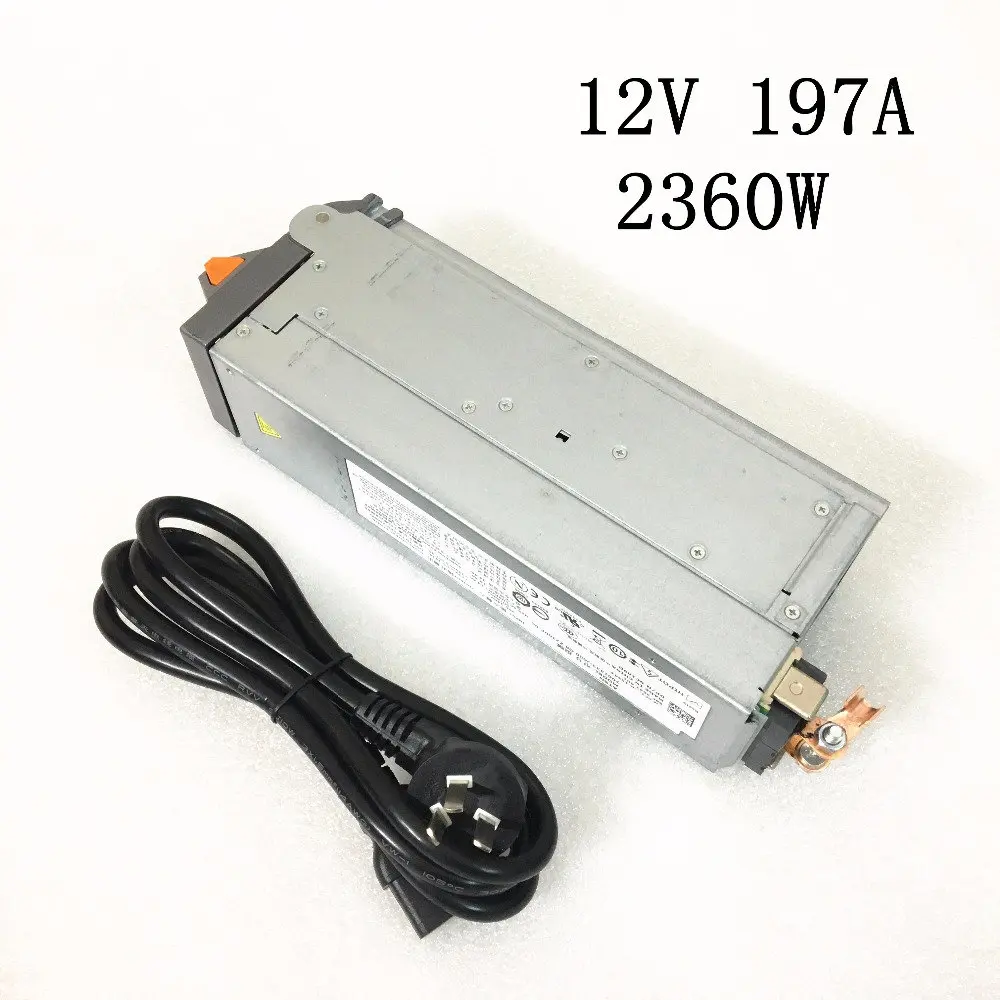

Eve araba ses sistemi bağlamayı düşünüyorum normal ses sistemlerin güçleri yetersiz geleceğini düşündüğüm için.

Bu yukarıdakiler ile sıkıntısız bir sistem kurabilir miyim? Her türden öneriye açığım.
Arac ses sistemlerinde genelde ses kalitesi dusuktur. 2 m3 alan icinde yuksek ses elde etmek icin yapilirlar. Ev gibi sessiz bir ortamda hi-fi ses beklemeyin. Yolda motor ve trafik gurultusunden bu anlasilmaz pek. Orada yazan 2000 Watt ise yalan. Daha dogrusu yalan degil de aldatmaca diyelim. RMS ve PMPO diye iki deger var. RSM gercek aktif guc, PMPO ise sistemin 1m3 hacimde verdigi guc. Bu amfide yazan PMPO, gerci o da yalandir. En fazla 100 wattir o. Bence orta halli hi-fi bir ev sistemi ile 50 watt ses cok daha doyurucu olur. Elektronik muhendisiyim. Ukalaligim o yuzden.

Para konusunda sıkıntın yok ise o amfiyi alma 60 RMS W verdiği yazıyor ama kabloların kaçırması gelen voltaj ile 50ye düşer köprüde 150 verir. Hoparlör 90W RMS ister, woofer 250 RMS W ister yani beslemez. Eğer ki maddiyata sıkıntı yoksa 2 tane 20 cm midrange 1 dome biraz daha kuvvetli amfi al ses net olur.

Ben Logitechin Z906 modeline hastayım. Çok fazla test edemedim. Hoparlöler için kabin yaptırman gerekecek. Bu kabinler sadece bi kutu olmayacak. Hesaplanıp da yapılan şeyler. Diğer yandan bu amfinin 2000 watt olduğuna pek inanmadım. Daha önceleri 600 wattlık minnacık amfi setleri vardı. Amfi özelliklerinde 4x65 watt diyor. Buda 300-400 watt ediyor ortalama. Sitesinde yazana göre üç çeşit kurulumu var ve hepside aynı gücü veriyor. Bi araba elektrikçsine git. Ortalama bi akünün değerini öğren ona göre bi adaptör alıp kullanabilirsin. Adaptörün soğuması için fan gerekecek, onun sesini de işin içine kat.

1000W yazıyor ama 250W RMS yazıyor ilanda, bunun farkındayım. RMS zaten asıl hissedilebilen değil mi? 250 RMS verebilecekse tamam.
