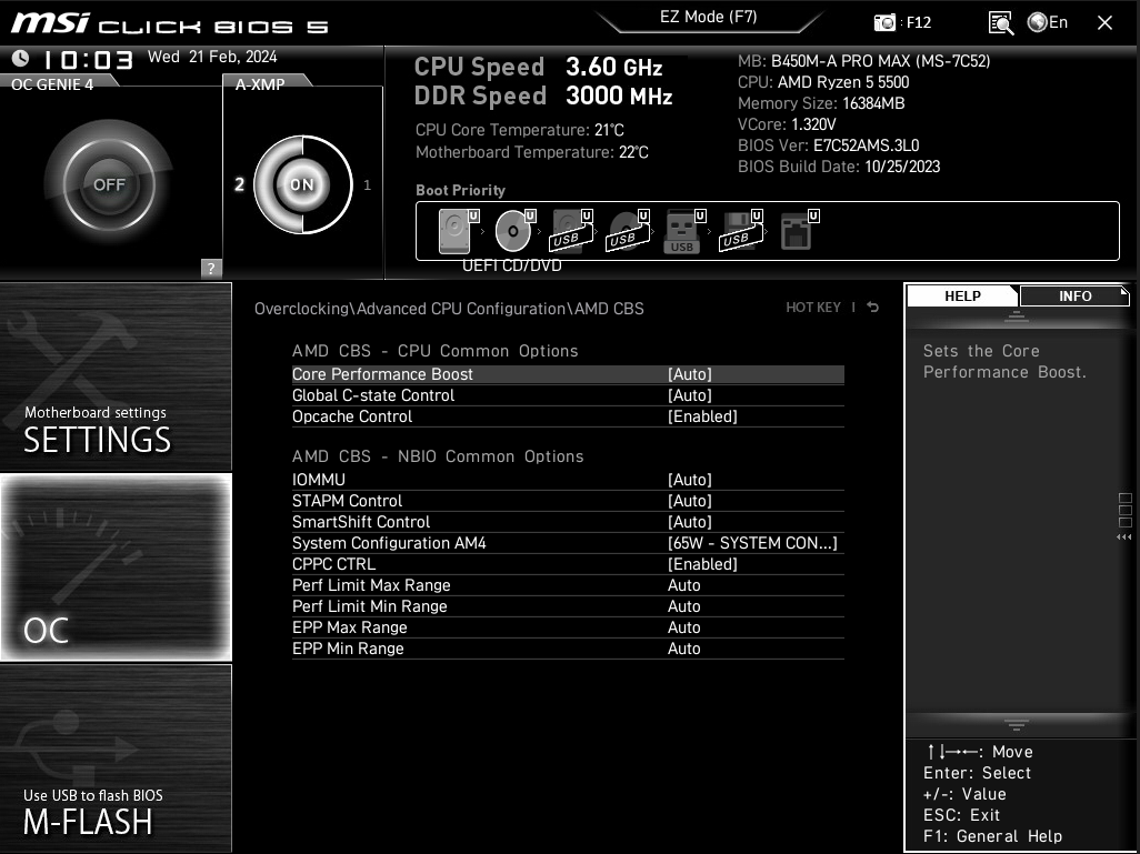

Merhaba, bir süre önce Ryzen5 5500 ile aynı problemi yaşıyordum. Bende en çok sorunu SSD yapıyordu ve SSD değiştirdikten sonra bir nebze düzeldi fakat yine de devam ediyordu. Bir şekilde bu sorunları düzeltmeyi başardım.
Aşağıdaki gibi Opcache Control ve CPPC CTRL ayarını açın.
Ardından beta olarak çıkan 24.2.1 sürücüsünü temiz kurulum(DDU ile) yaparak kurun. Bu sürücüde stutter için iyileştirmeler yapılmış.

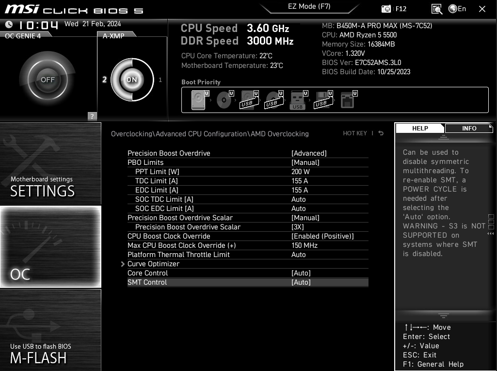

MPO kapatmanızı önerecektim fakat zaten yapmışsınız. Burada yazan arkadaşların çoğu Ryzen 5 5500 kullanıyor ve sorun yaşıyor. Bende de böyle bir problem vardı. İşlemci ile alakalı bir sorun olma ihtimali yüksek.
Eğer denemek istersen ben bu şekilde kullanıyorum. Stok soğutucu kullandığın için 150 değil de 50 veya 75MHz verebilirsin. Curve Optimizer için de per core 22 kullanıyorum. Belki ihtiyacını karşılar.
Merhaba, bir süre önce Ryzen 5 5500 ile aynı problemi yaşıyordum. Bende en çok sorunu SSD yapıyordu ve SSD değiştirdikten sonra bir nebze düzeldi fakat yine de devam ediyordu. Bir şekilde bu sorunları düzeltmeyi başardım.
Aşağıdaki gibi opcache Control ve cppc CTRL ayarını açın.
Eki Görüntüle 2122160
"Improvements to excessive stutter while playing various games, including Battlefield™ 2042, Destiny 2, Overwatch 2, Monster Hunter: World, PUBG: BATTLEGROUNDS and STAR WARS™ Battlefront™ II."

OC hariç diğer ayarları ve 24.2.1'i deneyeceğim hocam. OC ayarları sistemden sisteme farklılık gösterebilir belki o yüzden bu konuda uzman birileri yazarsa daha iyi olur.

Yaptığım yöntemleri detaylı bir şekilde anlatmak istedim. Eğer çok karıştırdıysam kusura bakmayın.
Çözüm için uyguladığım yöntemler:
SSD değiştirmek,
Opcache ve CPPC CTRL ayarı açmak,
Gfrad ile kişiselleştirilmiş 24.2.1 sürücüsü kurmak. Burada nasıl yapabileceğiniz hakkında video var.
Yukarıdaki yöntemler benim sorunumu çözdü. Tabii ki herkes için çözülecek demiyorum. Belki sizde düzelir başkasında düzelmez veya sizde düzelmez başkasında düzelir.
