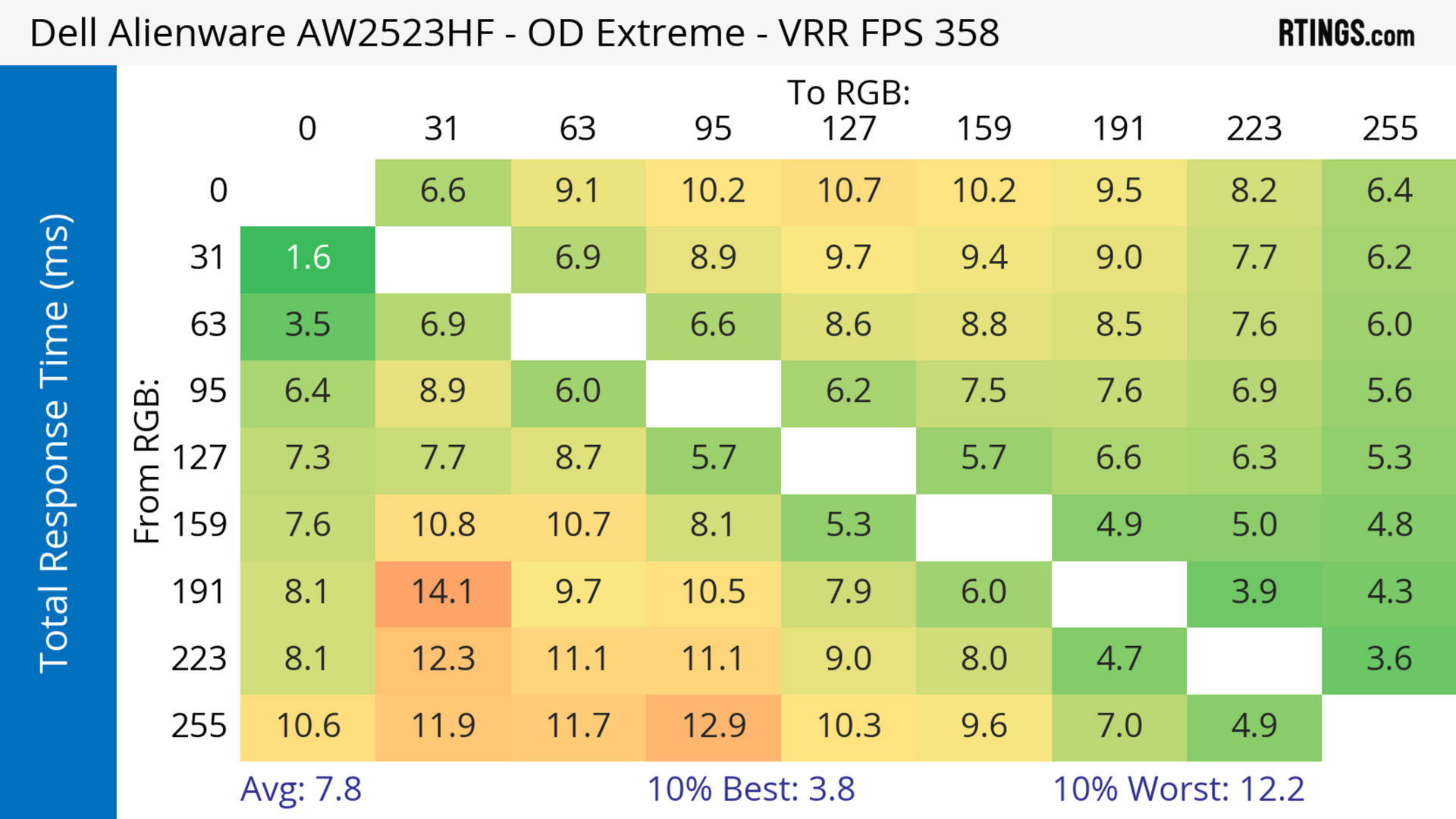

O attığınız monitör her ne kadar 0.5 ms olduğunu iddia etsede testlerde en düşük 1.6ms görüyor, genel olarak ise 8ms civarı.
Eki Görüntüle 2511074

Anladım üstadım, update mi etmem gerekiyor o zaman? İyi değil çünkü bu gecikme değeri 1.6 çok fazla değil mi?
1.6 değil aslında genel olarak 8ms olduğu için 8ms demek daha doğru olur. Tüm ekranda tek bir oranın 1ms olması faydanıza değil sonuçta.
Piyasada "IPS'ten bile hızlı." dediğimiz monitör bile ortalama olarak 5.5ms ve en düşük değer olarak 2.3ms alıyor.
Firmalar "1ms, 0.5 ms monitör, 0.3ms..." demesi sadece bir laf oyunu. Çoğunlukla MPRT denen değeri belirtiyorlar. O kelimeyi araştırabilirsiniz.
Kısaca 1ms muhabbetini unutun derim şahsen. Tabi istiyorsanız genede daha güzel monitör alabilirsiniz, şuan kullandığınız çokta ahım şahım değil zaten.
