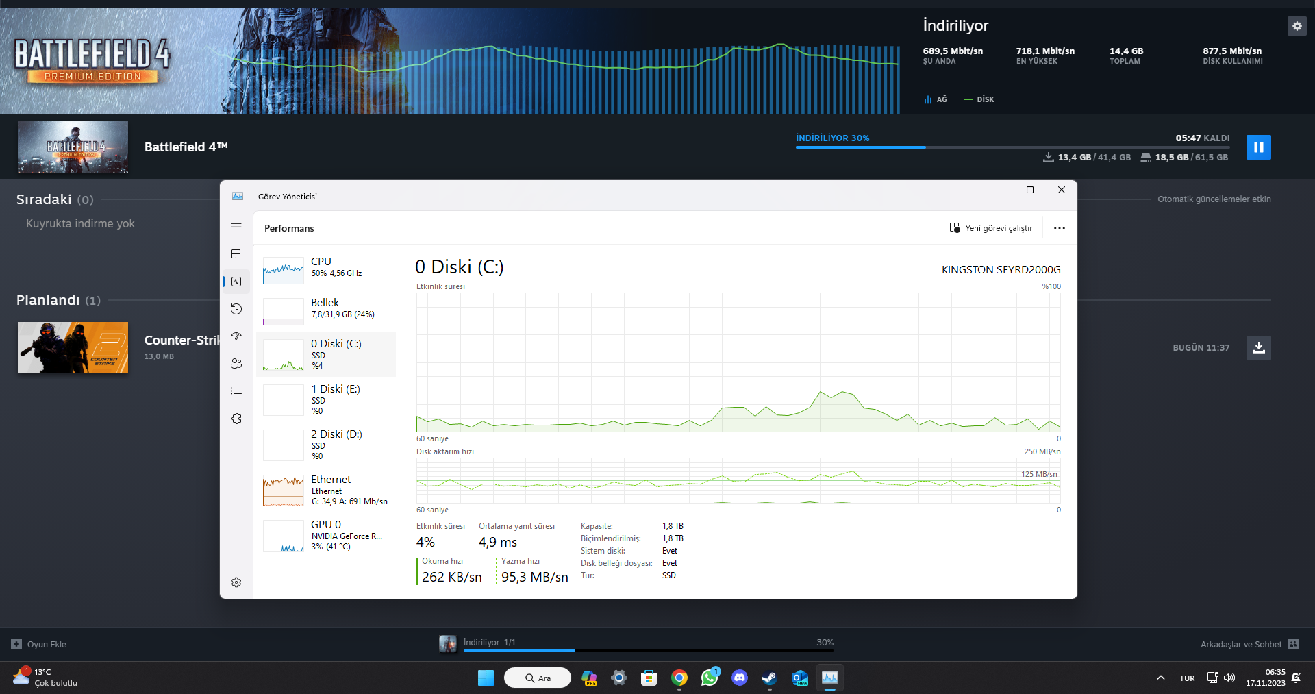

Aşağıda Gigafiber internet ile indirme işlemi yaptım. Sistemde 16 GB 3600 MHz RAM - Kingston Fury Renegade 2 TB - Ryzen 5 5600 var. 4.6 GHz sabit. Sadece oyun iniyor. İşlemci kullanımı yüzde 50 civarında. RAM 7.8 GB kullanılıyor. Sizde 8 GB RAM varsa çok çok normal aldığınız değerler... Sadece internetin hızlı olması yetmiyor maalesef sisteminde o veriyi çekip yazabilmek için yeterli güce sahip olması gerek...
