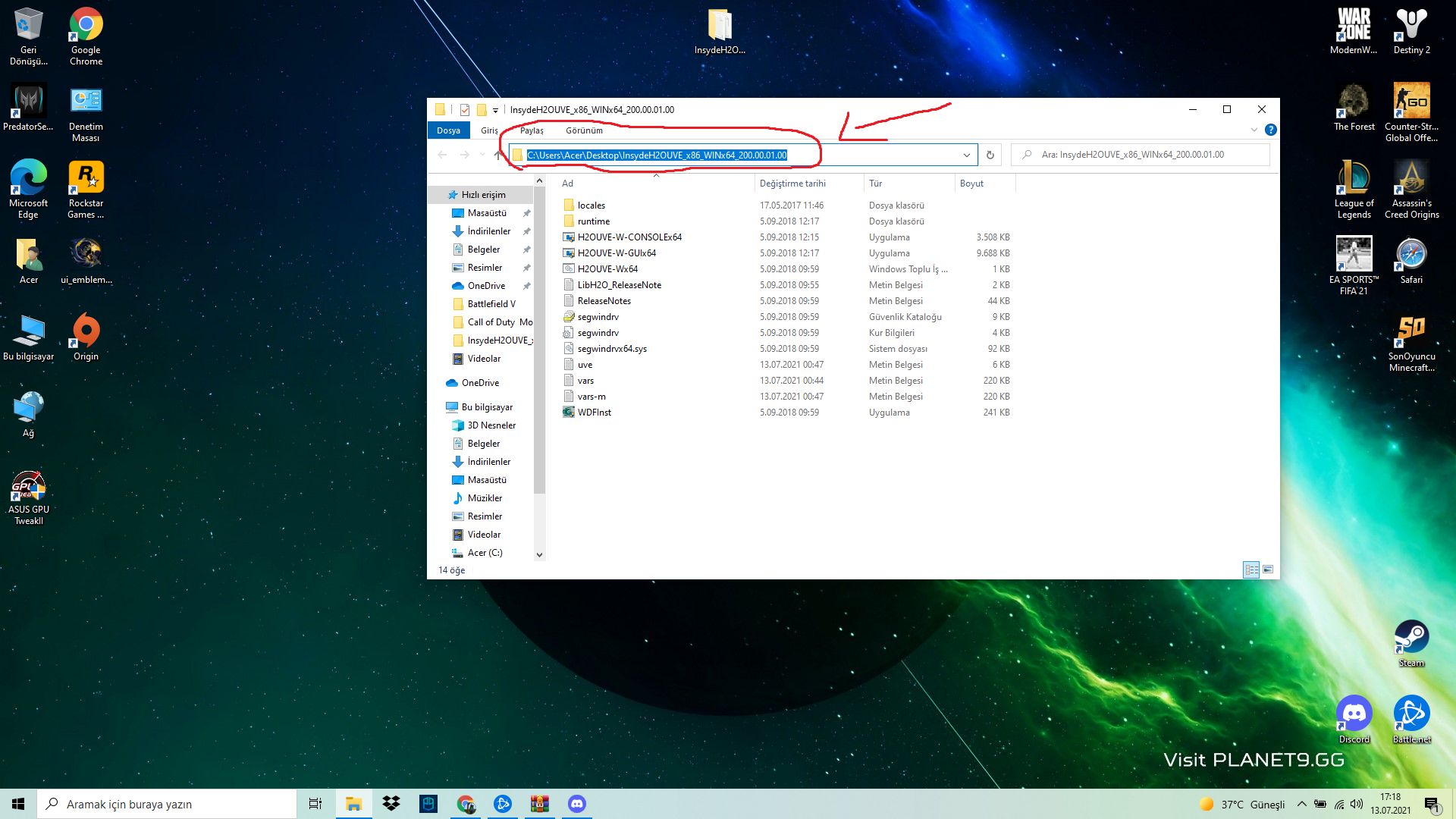

3-) Resimde gördüğünüz yere tıklayarak dosyanın kayıtlı olduğu adresi kopyalayın.

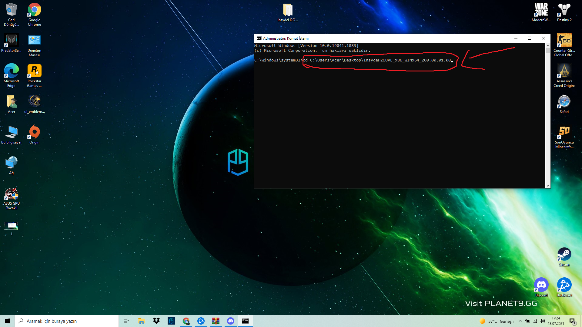

4-) Komut istemini ya da CMD'yi "Yönetici Olarak" çalıştırın.
5-) Çalıştırdıktan sonra "CD kopyaladığınız adres" yazın ve Enter tuşuna basın.
(Örneğin ben CD C:\Users\Acer\Desktop\InsydeH2OUVE_x86_WINx64_200.00.01.00 olarak yazdım)

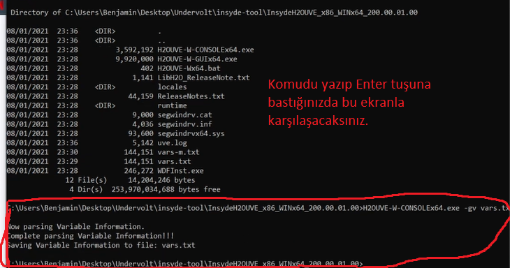

6-) Sonra CMD'ye "dir" komudunu yazıp Enter'a basın böylelikle dosyanın içeriğini görebileceksiniz. Enter'a bastıktan sonra karmaşık ve uzun uzun yazılar geldiyse doğru devam ediyorsunuz. :)
Eki Görüntüle 1106170
Eki Görüntüle 1106172
7-) Sıradaki komut ''H2OUVE-W-CONSOLEx64.exe -gv vars.txt". Bu komudu yazdıktan sonra indirip, masaüstüne attığımız klasörün içinde "vars" adında bir not defteri oluşacak.

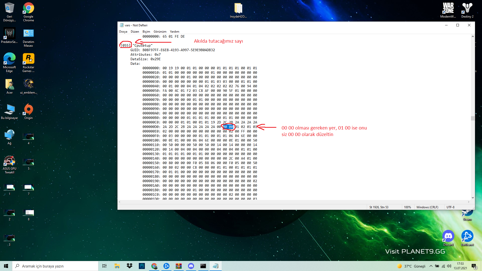

:cool: Oluşan "vars" metin belgesini açın, CTRL+F ile "CpuSetup" yazıp ilgili satıra gidin.
Eki Görüntüle 1106193
9-) Öncelikle "CpuSetup" yazısının solundaki sayı modelden modele değişebilir, onu aklınızda tutun mesela bende 055. Ondan sonra aşağıdan "000000D0" satırını bulun, bulduktan sonra en sağdan 6. ve 5. kısmın 00 00 olmasına dikkat edin, benim attığım linkte zaten 00 00 olarak gelecek ama bazen 01 00 olabilir onu 00 00 yapın ve metin belgesini farklı kaydet ile "vars-m" olarak kayıt edin.

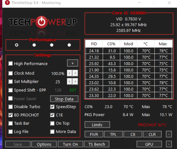

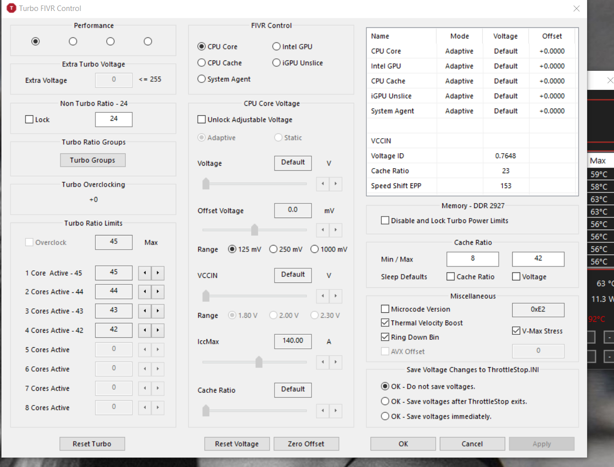

ThrottleStop indirin TechPowerUp'ın sitesinden. Ardından klasöre çıkartın. Sonrasında ThrottleStop Ana ekranı, FIVR sekmesi ve TPL sekmelerinin ekran görüntüsünü atın.
Hocam bu arada kilidi açtım ben normalde kilitliydi.
@erengore hocam attım?
    315,9 KB · Görüntüleme: 32
    100,6 KB · Görüntüleme: 33
    151,7 KB · Görüntüleme: 35
Merhaba, benim ayarlarım şöyle;
Range 250mV olmak üzere:
CPU Core: -160
CPU Cache: -125
İntel GPU: -60
iGPU Unslice: -60
System Agent -40
@erengore ne dediyse onu uygulamıştım.
Ayrıca 5 birim için de IccMax değerini sona çektim.

hocam aynı model mi? bir de diğer ayarları da yaptırdı mı? settings'te olan TPL falan...

Hocam bu arada tekrar denedim CPU core -160 de iken 2 error aldım -150 çektim apply ok dedikten sonra ekran dondu reset attım.
