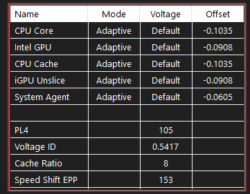

Bu, benim uyguladığım undervolt değerleri:
Eki Görüntüle 2126406
Ekran kartı olarak da GTX 1650 Ti var, ona da undervolt uyguladım.

Ben GTX 1650 Ti'ya overclock yapmistim fakat geri alamadigim icin 1920MHz'ye kadar cikiyor fakat aman aman ısinma görmedim Max 81 görmüstüm dediginizi bir deneyeyim ve evet haklısin normalde 3.4 3.5 gibi dururken şu an 3.9 4.0ları buluyor ama benim dikkatimi ceken ilk cekirdek 95 olurken digerleri Max 81 goruyor vaktim olursa yapip size dönerim hocam.
