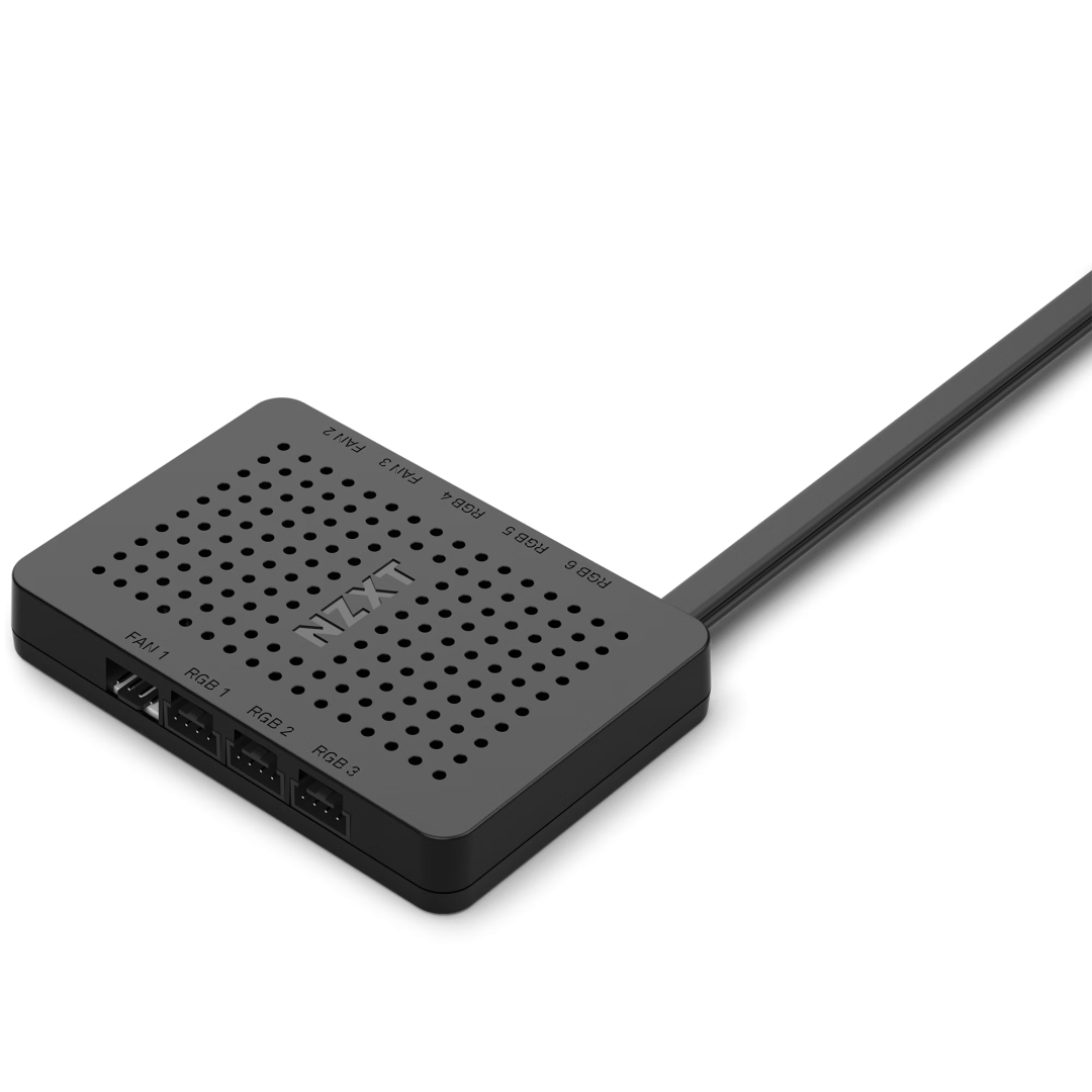

NZXT kontrolcünüzde gördüğüm kadarıyla sadece 4 pin bağlantı mevcut, soğutucunuzu bağlayamayacağımız için onu kullanmanıza gerek yok.

Ayrıca bir de şöyle bir ürün var, bu üründe de 3 fan 6 rgb olmak üzere totalde 9 port var. Bunu almak mantıklı olur mu veya istediğim işe yarar mı?

Çalışır. MSI Center üstünden Mystic Light'a girdiğinizde bütün RGB/ARGB cihazlara tek efekt yollama seçeneği mevcut böylece ışıkları senkronize edebilirsiniz.
Hızlarını BIOS veya MSI Center'daki Soğutma Sihirbazı üzerinden kontrol edebilirsiniz.
Birbirine takılan fanlar tek cihaz olarak görünecektir sistemde. Farklı başlıklara bağlı fanları/pompayı elle ayarlayabilir veya anakartın otomatik ayarına bırakabilirsiniz.
Her fanı ayrı başlığa takmanız da gerekmez zaten. Bir başlığa 3 fan takmanızda bir sorun olmayacaktır.
