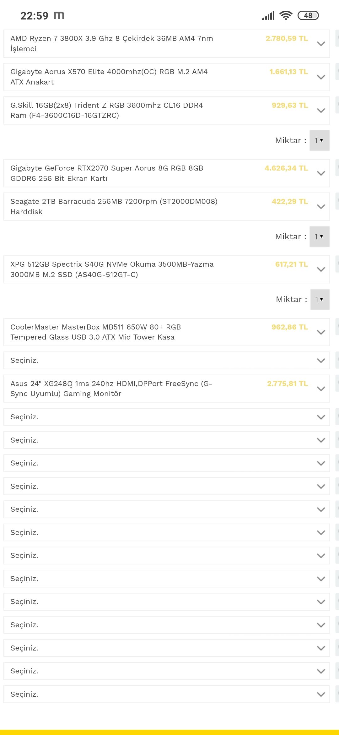

15.000 TL yayın amaçlı sistem toplama
ilgin için teşekkürler ilk önce ben konuyu açarken 15 bin ile 20 bin yazmıştım ama düzeltilmiş ve oyun ve twicht yazmıştım oda silinmiş
X570F seçimi güzel ama 300-400 daha verip e modelini seçtim kendimce made mu kadar yüksek bütçeli kasa topluyoruz eksiği gidiği olmasın 300-400 tl fazlası olsun ram konusunda senin seçtiklerin halen geçerli CL16 ekran kartınada gelirsek gıgabyte aourus geforce rtx 2080 xtreme de hoşuma gitmiyor degil görüntü olarak düşündüğün zaman gerçekten harika bir tasarım
20 bine çıkacaksan çok rahat SSD'yi 2TB yap ekran kartını da 2080 yap, hatta monitörü de 27 inch'e çıkart. Çok temiz PCIE 4.0 sistem olur, hem ileride güncelleme şansın da olur. Konuda bazı arkadaşlar x570 anakart yazmış ama PCIE 4.0 SSD yazmamış. 4.0'a çıkmayacaksan X570 anakartın ne anlamı var ki? git B450 al hem daha ucuz. ben özellikle PCI 4.0 önerdim, SSD'nin okuma yazma hızlarına bak.
Aradaki fiyat farkına değer bir performans farkı yok bu arkadaş oyun oynayıp yayın yapacak. Youtube’da izlersen sata SSD ile NVMe M.2 SSD arasında bile bir iki saniyelik fark var oyun açılış sürelerinde. X570 anakartı alanlar PCI-E 4.0 SSD almak için mi alıyor bu nasıl mantık? Geleceğe yönelik yatırım yapılıyor ileride çıkan ekran kartlarıyla tam performans gösterebilmek için. Asıl en büyük etken VRM performansları. X570 anakartların üstündeki VRM’ler tartışmasız B450’lerden kat kat iyi. 20 bin liralık bütçesi olan, 3900X kullanacak adam B450 mi kullansın cidden? Seçtiği anakart 3900X’e OC yapsa bile VRM sıcaklıkları 60 dereceyi görmeyecektir. B450 alsa 100-120 derece olacak. Ayrıca bunun ses yongası, Ram frekansı gibi daha bir çok ekstrası da var oralara girmeye gerek yok.

Dikkat ettiyseniz geleceğe yönelik olarak ben de X570 anakart önerdim. 15-20 bin bütçeden bahseden adam X570 anakarta gen 4 SSD takmayacaksa hiç almasın. X570 anakartların en önemli özelliği gen4 hızında olması. o sizin söylediğiniz diğer özelliklerin hepsi ikinci planda OC camisanın bileceği işler.Evet oyun açılırken şimdi fark etmez, 5 yıl sonra fark eder.
